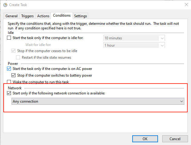

我也歪个楼问问,怎样让一程序在连接上网的那个时候才启动
可以看看任务计划程序(Task Schedule),新建任务中,条件(Conditions)有一个 “Start only if the following network connection is available”,我这边是英文系统,具体不知道中文翻译是什么,但大概位置可以参考一下
2 个赞
对的,计划任务

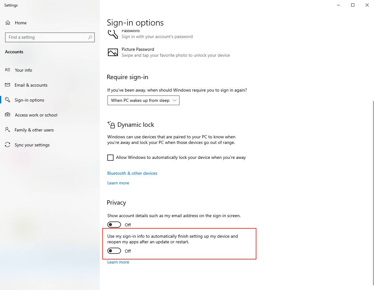

我这边最近研究了一下,需要关闭这个选项才可以重启生效

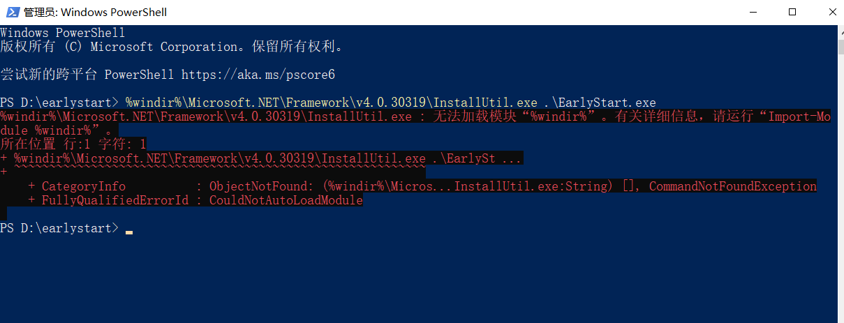

你好,卡在这一步了怎么办
用 CMD,不要用 powershell。
