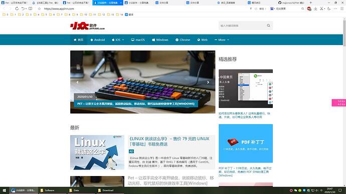

现在实现是个最最简单的思路,实际上,如果能通过api获取当前界面中的窗体组件,然后类似vimium那种方式,只标记有事件可点击的组件,可能好一点,但是对于有些界面,比如日历来说,可能会更密集。键盘模拟鼠标,怎么都会繁琐,之前有个app,直接调用摄像头捕捉人的头像来调整鼠标,不过,那样脖子会很累,呵呵。我在想,如果把常用位置固定,习惯了屏幕这个网格,网格和字母可以去掉,大致一看屏幕就知道敲哪个位置了。不知道可行不可行,需要试试才知道。

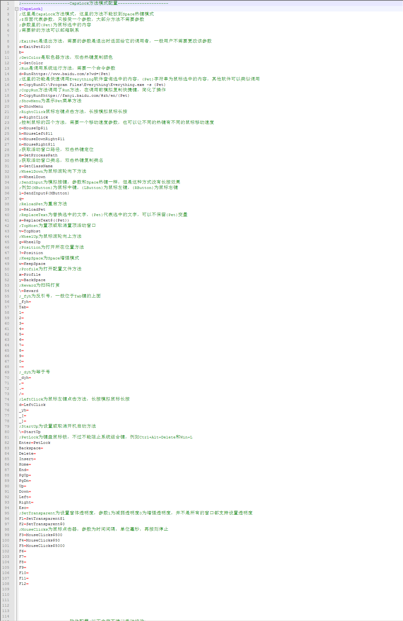

另有补充:如何在自定义中表示F4这样的键?我试了直接写或者加{ }都不行。我主要是想把ALT+F4功能加进去,放在空格+T或者空格+B的位置上。
你可能写成了{ALT},基于AHK语法这样是不生效的
这四个修饰键比较特殊
即可实现模拟Alt+F4的操作

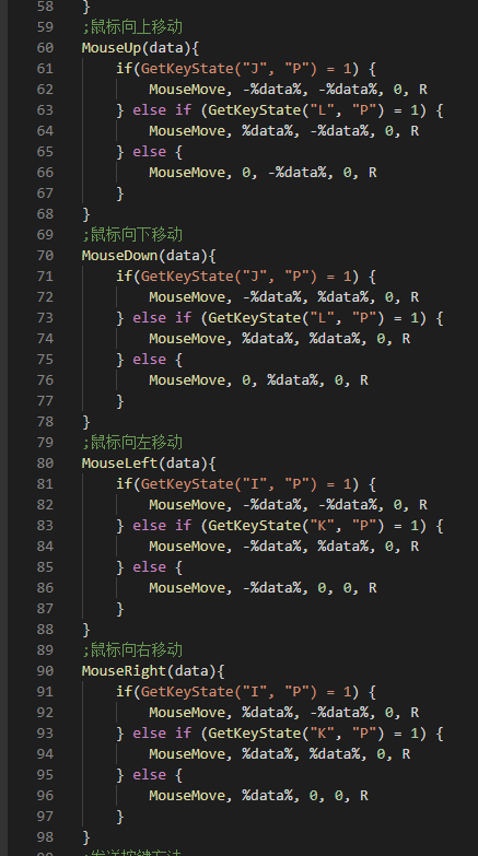

请问,我更改了配置文件:将CapsLock引导的移动鼠标按键重新定义,发现不能通过←↑的组合按键实现鼠标的:arrow_upper_left:移动了,而以前是可以的(以前按住CapsLock+i+j就可以的)。
发修改的配置文件部分截图
只涉及CapsLock热键修改,请您给看看
你好,我检查了代码,发现这个细节是因为当初对IJKL四个按键做了特殊处理,如果组合键触发了就斜着移动鼠标
如果自定义到了其他按键上,这个细节就不复存在了,因为无法预测组合键是哪两种按键了
所以非常抱歉,你的这种情况暂时还没有好的解决方案
嗯,谢谢。因为我现在用DVORAK 键盘布局
不知有否命令直接让鼠标:arrow_upper_left::arrow_lower_left::arrow_upper_right::arrow_lower_right:移动?我添加之~~
@scottk-dash
  • 你好,你把上面这段代码复制到记事本,并把“新建记事本.txt”包括后缀名进行重命名为为“新建记事本.ahk”
  • 然后安装AutoHotkey
  • 最后双击这个“新建记事本.ahk”即可实现按住Capslock和C、H、T、N控制鼠标移动,包括组合键斜着移动鼠标
  • 不过就用不了Pet了
