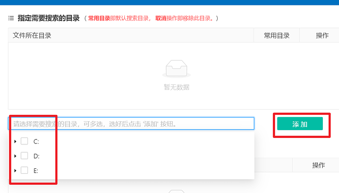

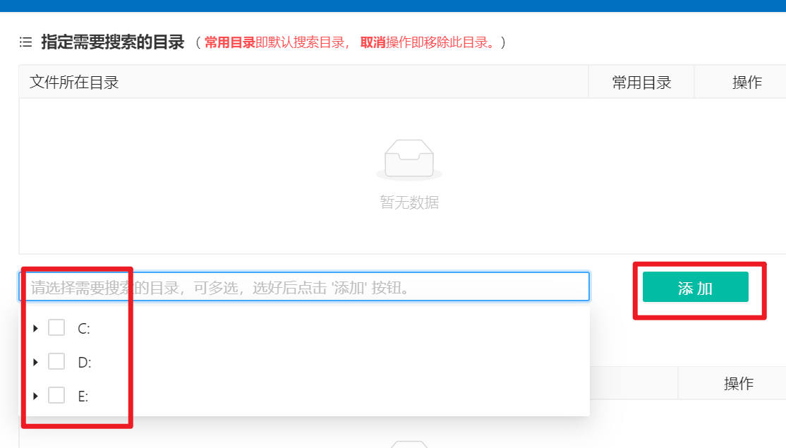

弱弱问一下,怎么设置“指定需要搜索的目录”
鼠标点击文本框,从下拉的目录列表里面选择需要搜索的目录,然后点击右边的添加按钮即可。

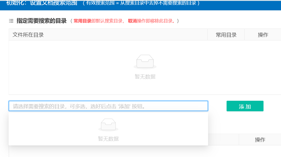

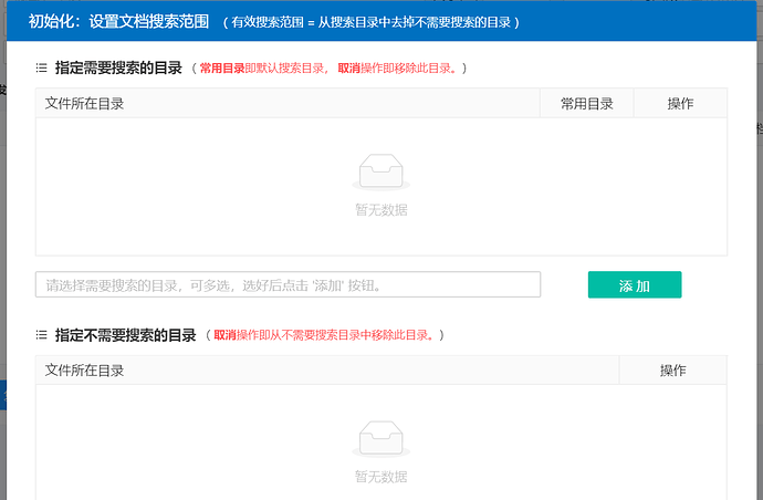

什么都没有!
