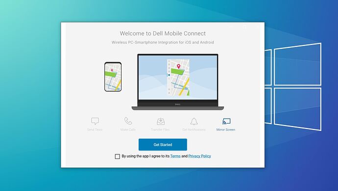

突然想起来了dell mobile connect这个东西了
找了好多方法,始终无法安装到非dell电脑上,即便是安装并通过windows store升级了,还是提示不符合最低要求,大家有方法吗
这个我记得…
但我也不知道最近怎么安装了…
大概是下载个安装包
这个安装完了,我的windows store会自动升级到新版,然后就跟我说不符合最低要求,刚才在google上查了一下,找到解决办法了,是在是太不容易了,How to Use Dell Mobile Connect on Any Windows 10 PC | Beebom
不过这个的下载内容都在google drive里面,折腾了一下,这个教程可以用

需要安装一个驱动吧
然后才能使用应用商店的DMC
非戴尔的机器安装会有点麻烦

经过一天的测试,里面的客户端可以用,但是由于windows store自动更新了,更新后又不能用了 :joy:

刚从戴尔的英文官方论坛找了一个完美的解决方案,而且不需要上面的那个bat改机型——修改注册表以跳过制造商检测
把下面的添加到一个bat文件中,右键管理员运行
REG ADD "HKEY_LOCAL_MACHINE\SOFTWARE\Screenovate\BluePhone" /v SkipManufacturerCheck /f /t REG_SZ /d 1
Dell Mobile Connect便不会在运行的时候检测你是否是戴尔电脑了

这个给力,最新版本完全没有退出,正常使用
