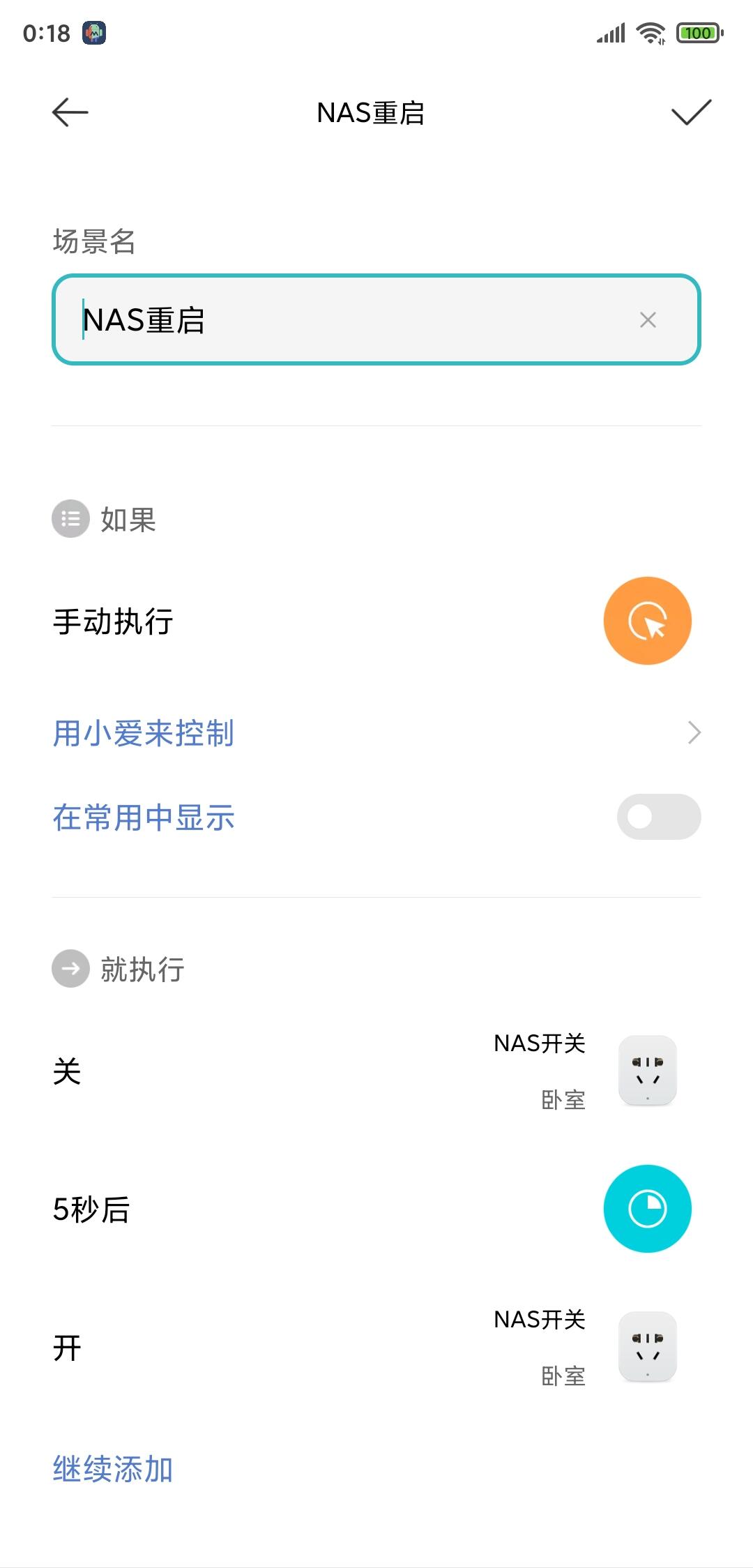

某家产品可以设置场景啊,你设置一个手动断电10秒后自动送电的场景就行了啊,他自动启动啊
就像这样

话说这个方案你试过么?
找了个智能插座 把路由器插上去 试了下…似乎不行
断电 延时 打开 这三个动作命令似乎不是一起打包发送到智能插座
还是一条一条发送的
第一条断电执行后…因为wifi断了 后面的动作也就没有了
