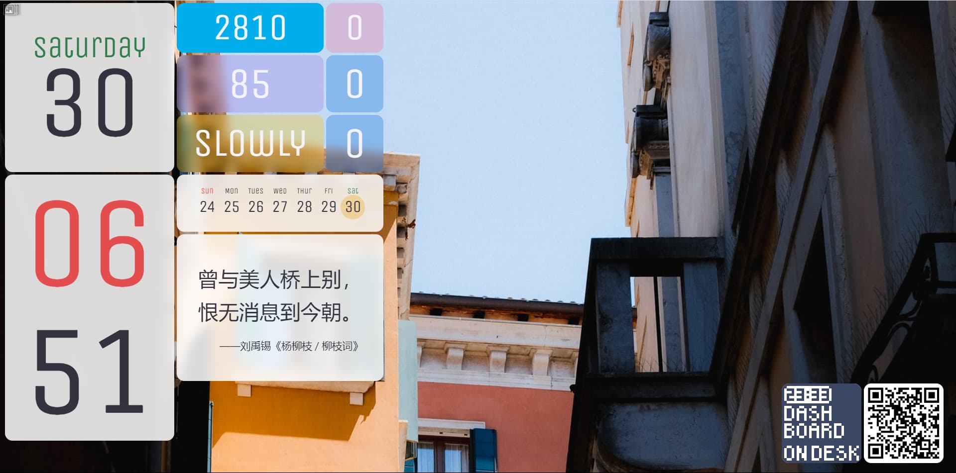

先说问题,我在做这个东西 Dashboard on desk,桌面上的信息面板 ,面板中可能有多个组件随时间更新,比如时钟、日历等。不同组件需要的时间数据有可能重合,比如都需要当前的分钟数。
显然,一个相对精确的时钟,是要起码每秒更新一次的,即便不显示秒钟,分钟数也应该准确的更新。
但是比如小时、日期、月份、年份、星期几……这些数据显然不需要每秒钟更新一次。当然如果只是这几个数据,每秒钟更新一次,也不是不能接受啦,反正都是现成的内置方法,虽然浪费性能,但也在可接受范围之内。但是像农历这种,就要自己书写一些相对复杂的函数进行计算了,还有输出月历(就是 31 天的表格那种),还有节气节日计算……这样七七八八乱七八糟的事情要是全都每秒钟计算一次,真的过分了点。

这里面的组件是可以任意设定大小的,其他的倒是还好,根据情况调整一下文字大小,基本上一次计算就可以得出结果。
但是诗词这里就很复杂了。每一句诗词的长度都是不确定的,有几句也是不确定的。甚至诗词的题目长短可能都很绝,比如比内容还长得标题。
换行呢,我设置的是如果需要换行,必须在标点后面换行,这样就不会有一句诗词被截断,看着好看嘛~
但想计算合适的文字大小……你尝试列一列条件,会非常的复杂。我绞尽脑汁的想了几天,嗯,规划出了算法,然后发现运算逻辑有点复杂,如果不是这种三两句诗词的情况,那就更复杂了。
最后,最后选择了暴力测试法。我就从 1 开始尝试各个字号,直到尺寸彻底超出当前范围为止,然后选择一个元素长宽比最佳的字号,很暴力,很直接,但不会有复杂的逻辑,运算量也没有很大,都是可接受的范围。
