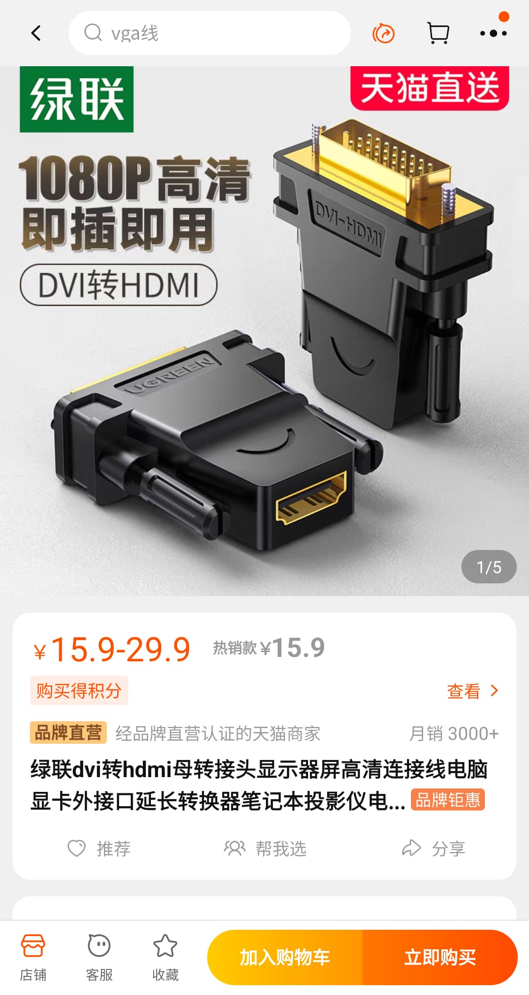

24-1, VGA,HDMI
DVI转hdmi的转换线,一条就够
DVI的清晰度还是可以的,数字信号,1080P绝对没问题,2k估计问题也不大,4k不确定。
直接接 dvi 就行. D口本身就是数字接口, 转换意义不大. 除非显示器没有dvi接口.
显卡有DVI口那直接买一个DVI转HDMI的接头就不错。DVI跟HDMI走的信号一样的,只是形状不同,转接头构造极其简单,10块钱解决
双通道DVI-D接口最大支持2560*1600(60Hz)分辨率,不知道够不够你的显示器使用?
我现在是有一条HDMI到HDMI了。 显示器只有一个HDMI口
换个屏幕,用戴尔菊花链
不推荐用转换头,直接一步到位用转换线。经验来说,转换头再加HDMI线,可能电阻和干扰的问题,不一定通。拼多多随便买条1.5,米9.9元的货色都比这头强。
vga不清楚我觉得跟线材或者接口稳不稳有关。接口类型不会导致不清楚的吧。尤其是有重影那种。
显卡端DVI接口转显示器HDMI接口就行啊,买转接头记得看会不会跟旁边线缆物理干涉插不进去,我多年前组双屏被坑过一回
