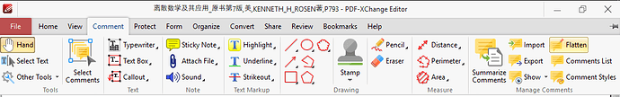

软件 PDF-XChange-Editor ,Comment → Flatten
把 PDF 中的注释展平,可有效减少乱码发生。

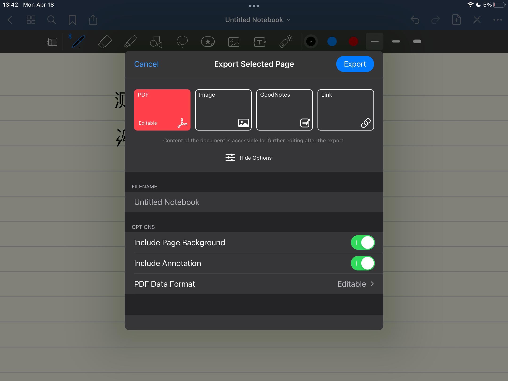

可编辑的非英文注释,常出现乱码。
没有用过 Squid,但用过 Goodnotes,在导出 PDF 时,默认的格式是可编辑,可以选择展平。

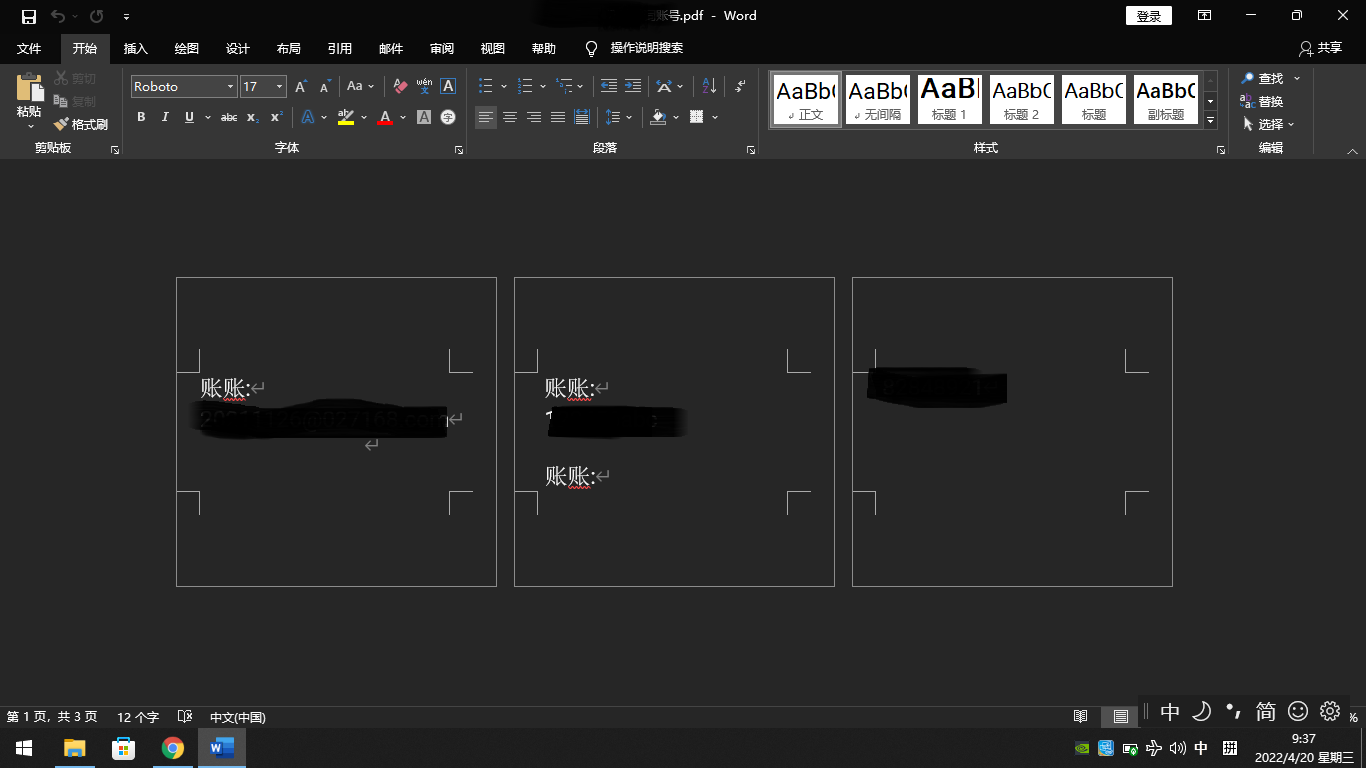

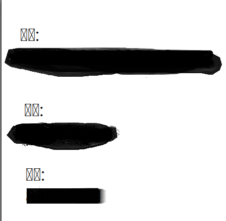

PDF补丁丁中识别出来的原文档的字体为Roboto-Regular,我安装了该字体.下图是没有该字体的PDF阅读器打开的结果:
下图是安装了字体之后用word打开的结果:
emm…好像系统把第一个字识别出来了之后就用第一个字替换了文档中所有的中文字.我不理解,但大受震撼 :disappointed_relieved:

属于这种情况
没注意到你给得有示例文件,我下载看了下,这种PDF你还是直接放弃吧
这种都不属于中文乱码的范畴。这个符号是个文字占位符,完全是软件生成PDF时就丢弃了中文,将中文文字全部替换为文字占位符,等于PDF里已经没有任何中文文字的信息了,没办法还原的

乱码是缺少嵌入字体,在保存 PDF 后,再 flatten 一遍,那这个 PDF 在其他电脑的 PDF 软件中就能下常渲染了。在使用 Squid 导出时,设置导出选项,展平注释,应该能解决。
