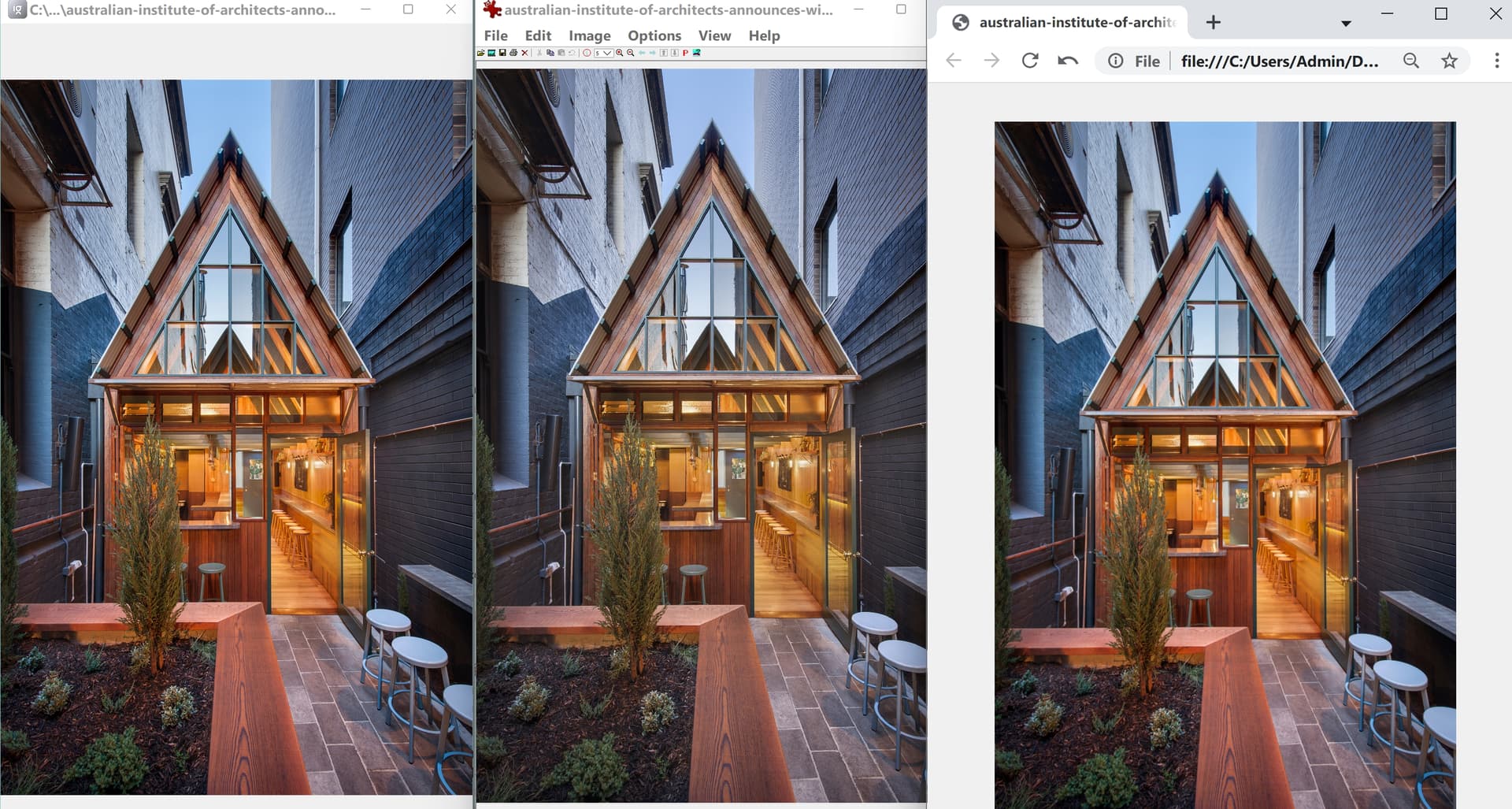

看图软件的选择真是老生常谈的话题,但是好像大部分人选择看图软件的唯一标准只是启动速度,但是我发现大部分启动速度快的看图软件比如Vieas,qView,IrfanView等等,图片颜色显示是有问题的,请看下图,按顺序分别为ImageGlass,IrfanView,chrome
原图:
可以看到ImageGlass与chrome颜色比较一致,IrfanView在开启color management情况下,整体饱和度明显低于ImageGlass与chrome,下方木纹颜色对比更加明显.我平时使用的是ImageGlass,虽然颜色准确但是启动速度非常之慢.所以我想寻找一款能准确显示颜色并且启动速度快的看图软件.
可以提供原图吗?
好像上传到论坛被压缩了,这个链接是原图

这张图内嵌有ICC配置,你得把IrfanView的色彩管理打开
在 设置 → 缩放/色彩管理 → 勾选使用色彩管理后颜色就正常了

感谢 @Pixie @xiaokonglong 确实是ICC的问题
Imagine 现在也支持 ICC 配置了
[ImageGlass确实挺慢的,功能还不错
Jpegview, Irfanview支持little-cms色彩管理引擎插件,这个无须手动指定icc文件。
自动由lcms分析,最好的解决方案。
