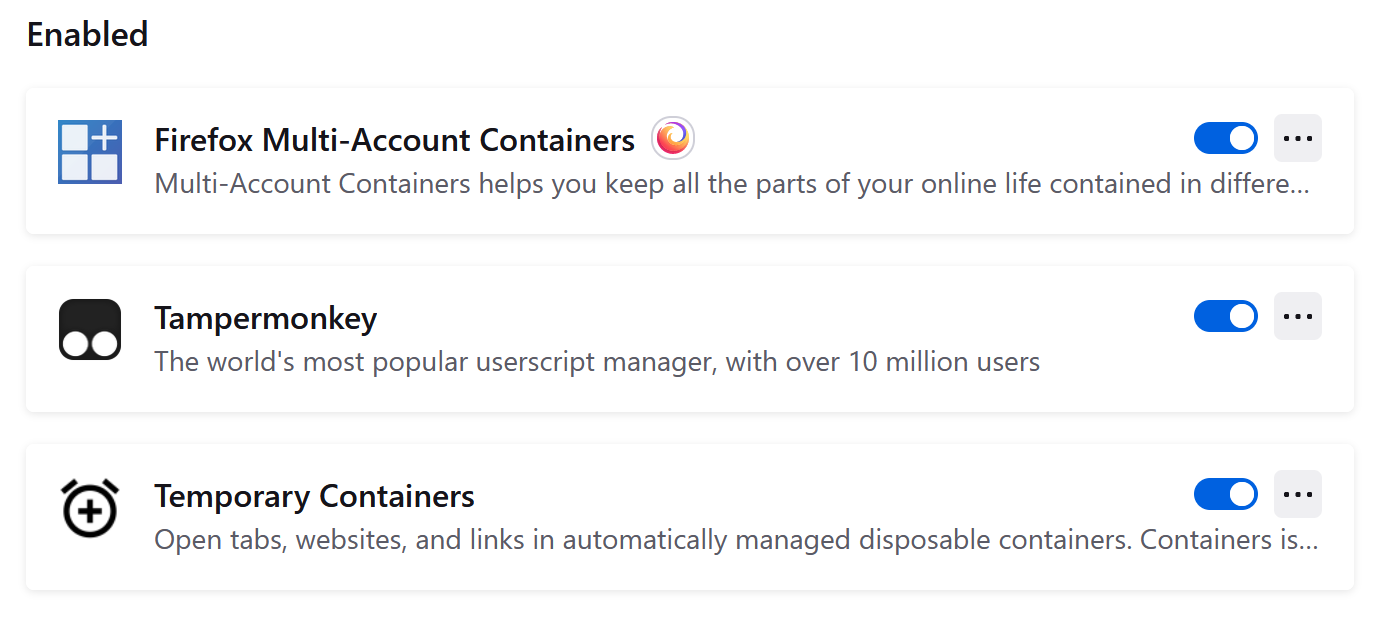

我也怀疑是和某个扩展冲突了,但当我只保留这3个扩展的时候,问题仍然存在。我没有继续禁用另外两个扩展,因为我的 Tab 很多,担心会有不可预料的后果。
另一方面,一旦禁用搜索酱,问题就解决。我已将完整配置发给您了。

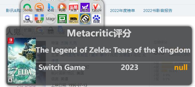

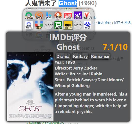

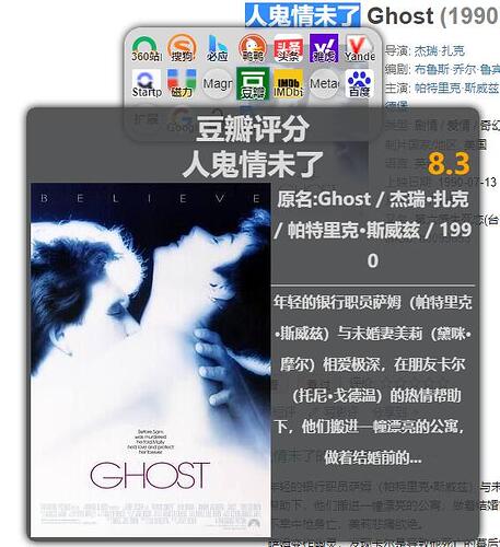

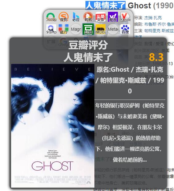

新增了三个评分 showTips,效果如下:
加了长度为50,有效期一天的缓存,但要用的话还是建议自行编辑“URL正则匹配当前引擎”,只在固定站点使用
这个 showTips 可以取代一些划词翻译的插件了,比如下面的代码就可以调用有道的查词结果。只是简单示例一下,还可以美化一下样式。

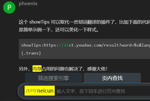

另外,内存占用的问题也解决了,感谢大佬!
新增了页内搜索的拼音扩展,效果如下
大佬,这个功能怎么开启?
安装这个扩展就能生效,因为引入了拼音库,所以不想放进主代码里。

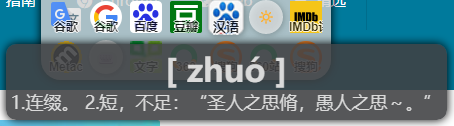

  • 新增了百度汉语查字,效果如下:

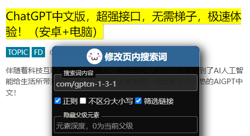

  • 新增了页内高亮预置分组的功能,配合上一项可以实现在任何网站根据用户 ID 一键屏蔽指定用户的功能,步骤如下:
    1. 在设置页新建分组,例如分组名 weibo,分组内容 /123456/li (l 代表筛选链接,i 代表不区分大小写,123456 即为你要屏蔽的用户 ID)
    2. 新增高亮搜索词,搜索词为@weibo,隐藏父级元素,根据层级调整父级深度,保存高亮规则。
    3. 链接处理分组 新增引擎,内容为 find.addto(weibo):%t.replace(/.*u\//,""),代表将指定链接中u/后面的 ID 提取出来添加进 weibo 分组。添加根据 url 正则匹配:u/\d+,代表仅在链接包含u/xxxxx的用户名链接上唤出时该引擎才出现。
    4. 然后就可以一键屏蔽了,对着讨厌的用户长按右键,点击你新增的屏蔽,用户就被屏蔽啦。

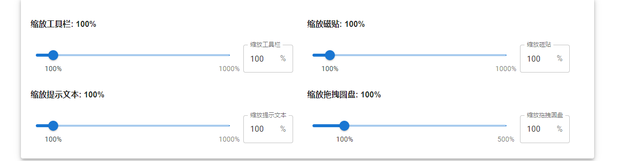

  • 工具栏/磁贴/提示文本/拖拽圆盘分别缩放

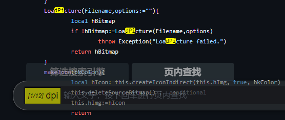

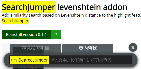

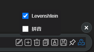

  • 新写了一个英文拼写扩展,通过莱文斯坦距离比对来模糊搜索英文单词,这样页内搜索时就可以覆盖ing、ed之类的时态以及一些拼写错误了
  • 新增了高亮定位栏的最小化功能,点击后会暂时清除页内高亮词并且隐藏定位栏,再次点击可恢复
  • 新增了扩展切换功能,如果有特殊查找需求(例如按某种特殊语言的分隔符全字查找),可以自行编写扩展,搜索酱将自动调用。并且支持即时切换

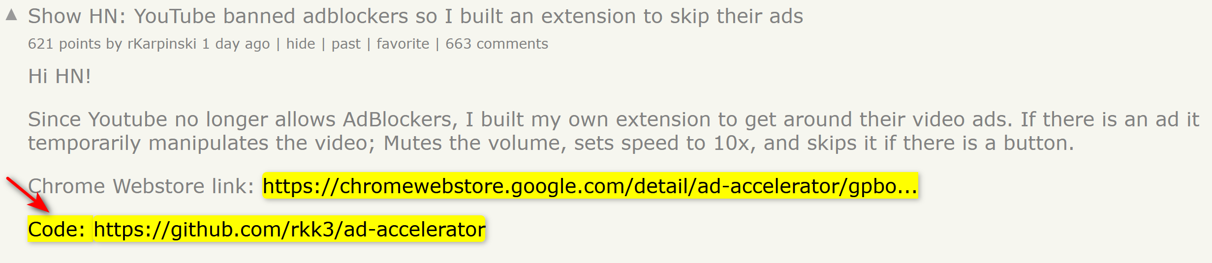

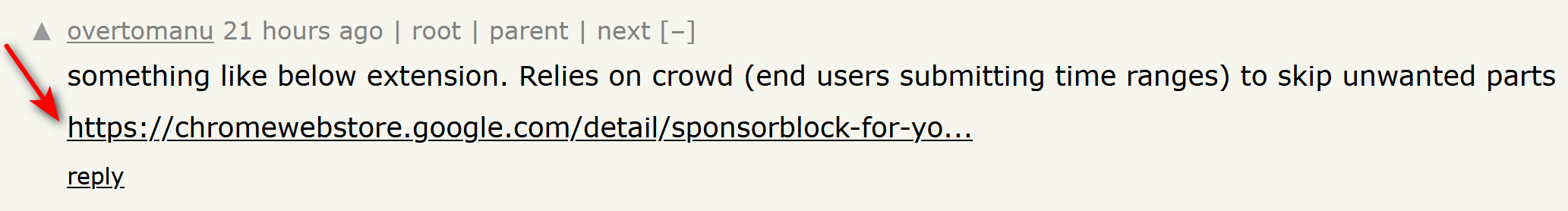

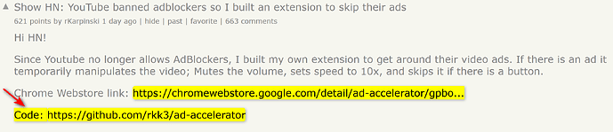

我有一个需求是在 Hacker News 的详情页高亮出现的链接,我的高亮规则如下:
    "/^https://news\\.ycombinator\\.com/item/i": {
        "sep": "@",
        "words": [
            "/https?:\\/\\/[^ ]+/"
Show HN: YouTube banned adblockers so I built an extension to skip their ads | Hacker News 为例,该规则会高亮不该高亮的部分比如某些单词如下图:
同时又没有高亮应该高亮的链接,如下图:
请大佬指点一下问题出在哪里,或是否有更好的办法来实现我的需求,谢谢!
多谢反馈,这是个bug,已经修复了。
至于高亮链接,因为[^ ]会跨元素搜索到下一个元素的不为空格的字符,所以可以用/https?:\/\/[^\s]+/来替代
谢谢大佬指点。

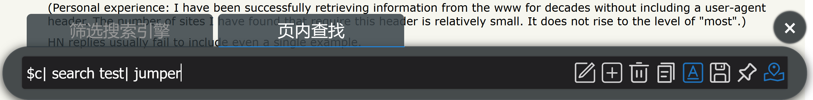

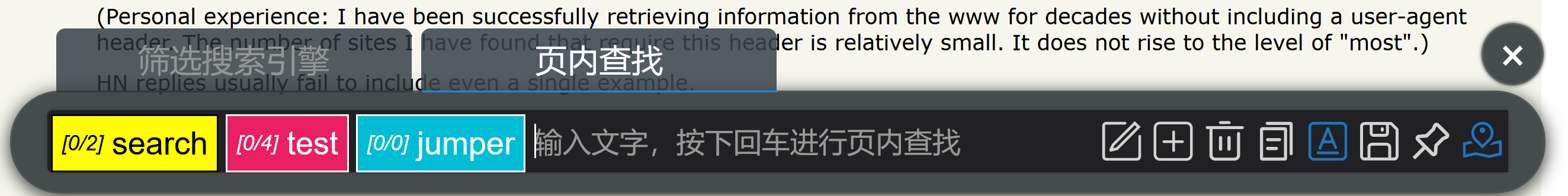

再请教一个自定义分隔符的问题,根据提示:
自定义分隔符:$c 加分隔符,例如 $c| search | jumper,默认空格作为分隔符
我输入以下文本:
$c| search test| jumper
但似乎空格仍然作为分隔符将 search 和 test 分隔开了。
如果开启了单词模式,空格会作为第二分隔符。点击一下A关闭单词模式就行

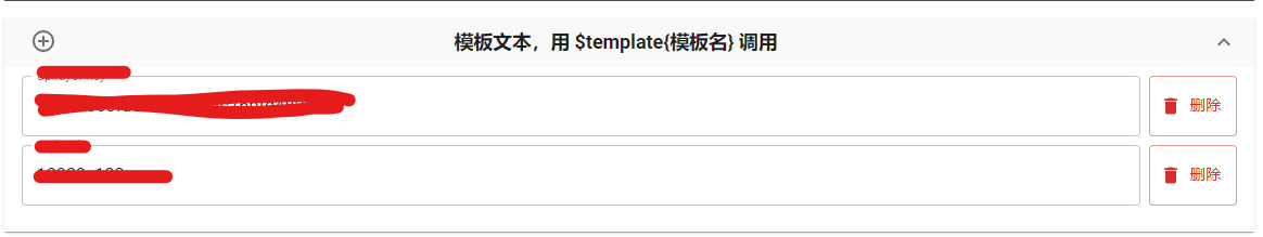

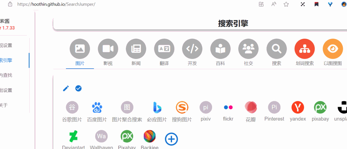

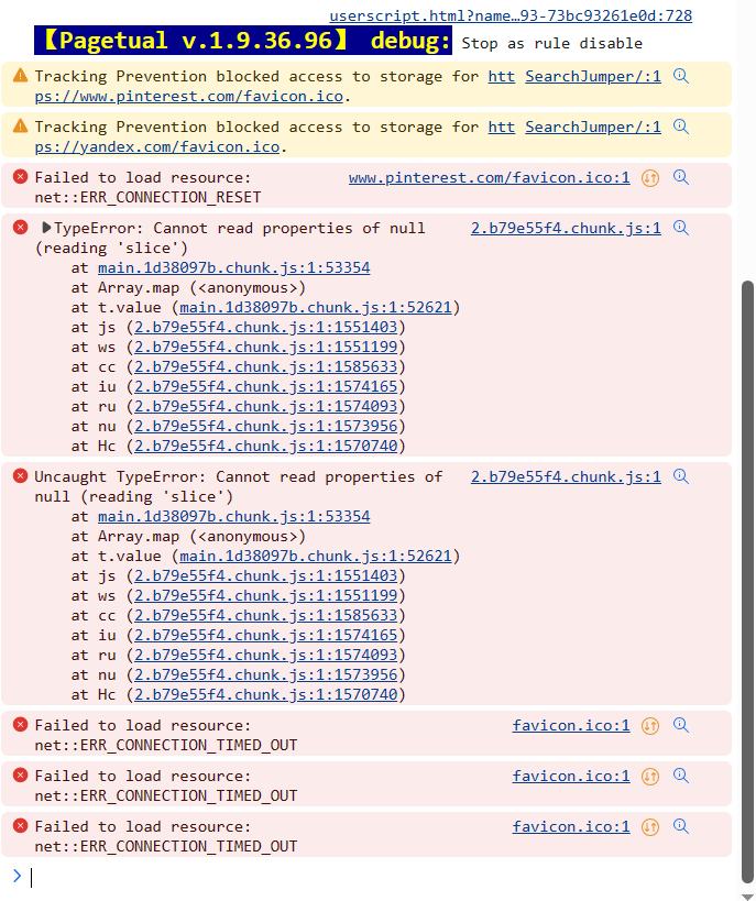

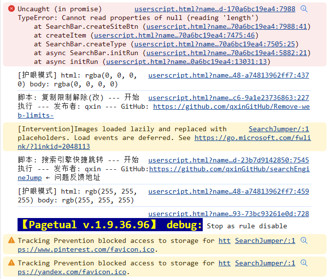

这几天重装系统(win10),edge重新安装,安装脚本后,发现脚本搜索引擎设置修改切换到自己的设定的分组后问题出现空白页。看地址栏都是在线的网址,不是本地的。大佬指点一下怎么解决
screenshots
另外新版的划词搜索弹出界面,怎么设置弹出在鼠标指针旁边,且只弹出自定义组。
可能是有污染数据,你打开控制台看看是什么报错消息
帮忙看一下
看起来似乎是某个引擎的引擎名是空值导致的。你把配置文件发我邮箱,我看看是哪里的问题
