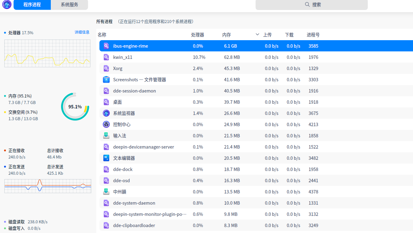

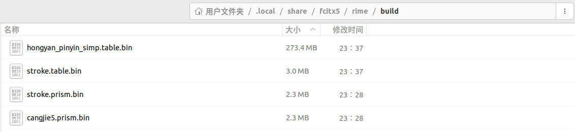

在linux平台,词条数有230万条,ibus-rime生成词库索引过程中,需要6-8GB的内存。词条数有1000万条,需要 10-11GB的内存。

230万的词条生成词库索引需要8GB的内存,词条数有1000万条生成词库索引需要11GB的内存,这对于一般的linux发行版可能是不可承 受的,因为系统需要兼容那些内存比较小的机器。

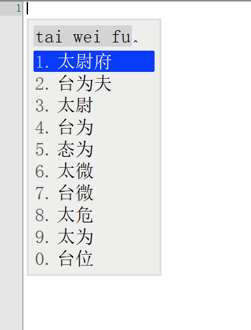

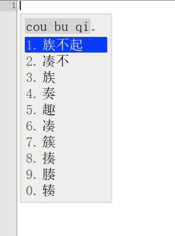

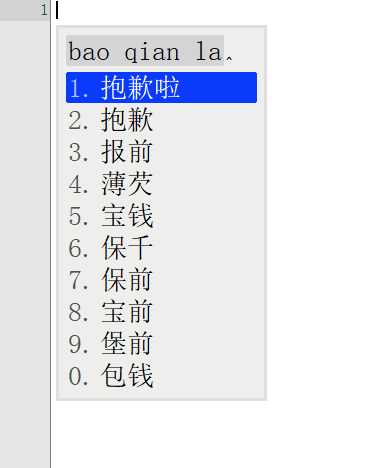

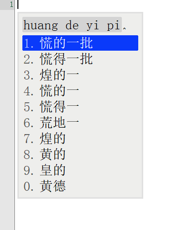

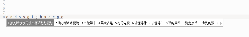

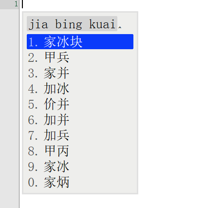

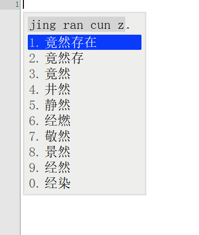

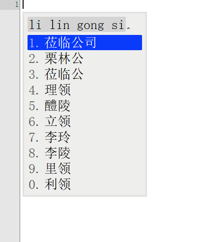

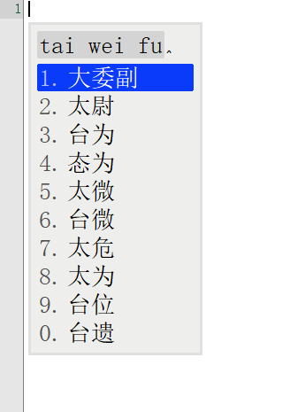

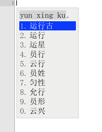

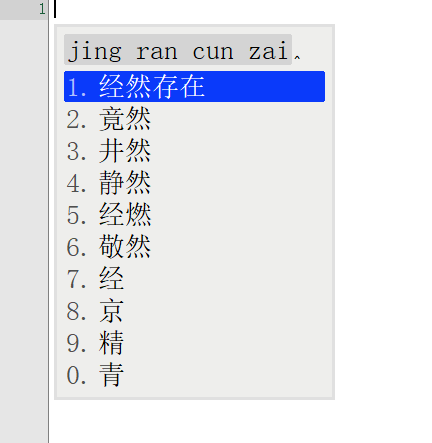

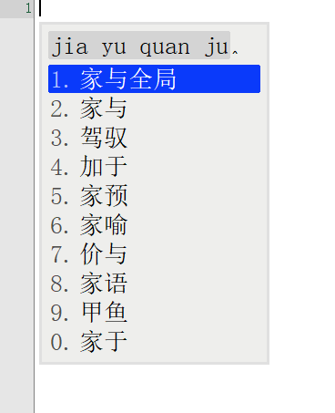

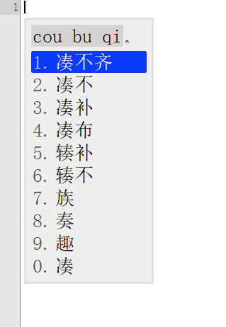

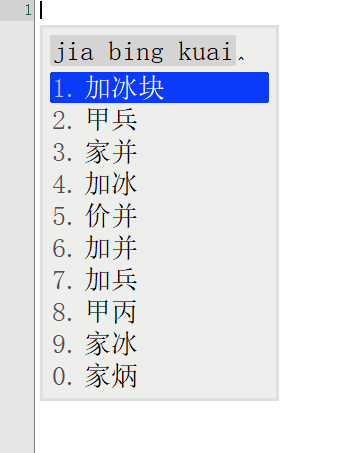

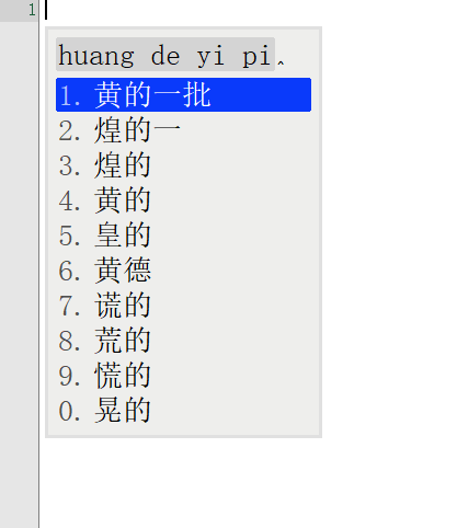

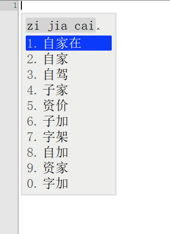

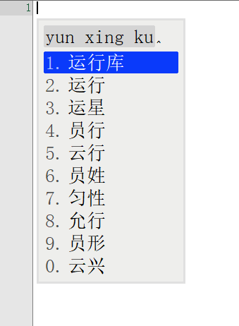

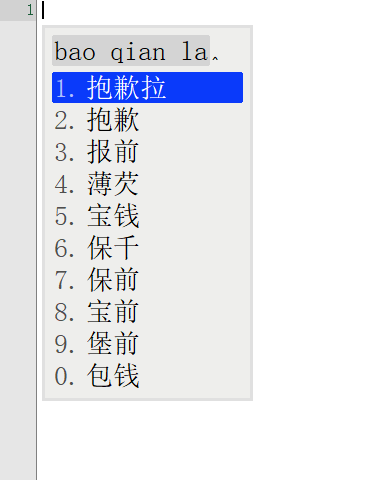

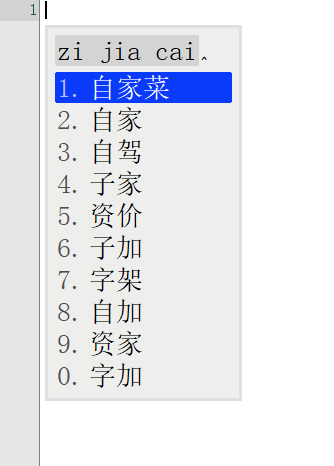

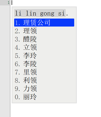

词库从230万升级到1050万,看看鸿雁输入法有没有变得更懂中文,上图
前面一张图是230万词库的候选词语列表,后面一张图是升级到1050万词库后同样的拼音输入下候选词列表。
对比前后输入结果发现,词库容量涨到4倍之后,准确率大大增加。

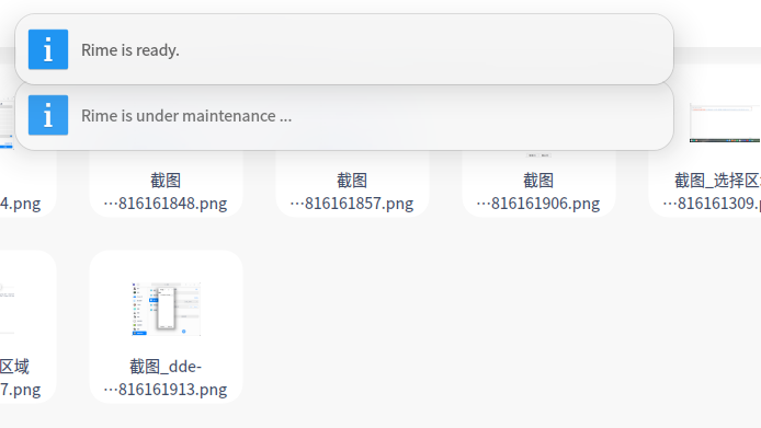

rime输入法linux平台安装手记
linux mint
sudo apt-get install build-essential cmake doxygen ibus-rime libboost-all-dev libgoogle-glog-dev libgtest-dev libibus-1.0-dev libleveldb-dev libnotify-dev libopencc-dev librime1 librime-dev libz-dev
ibus-daemon -drx
/usr/share/rime-data
/home/user/.config/ibus/rime/build

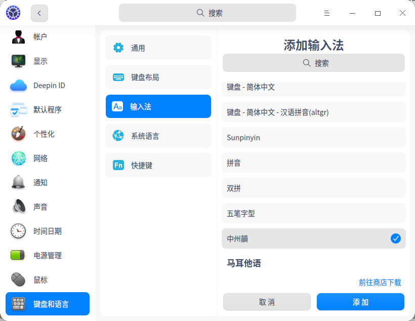

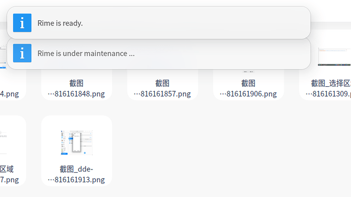

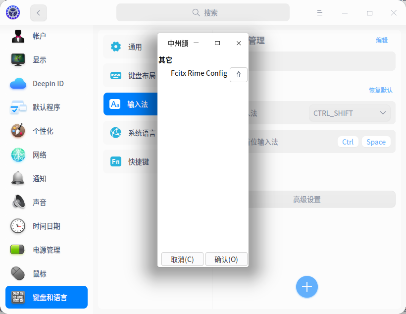

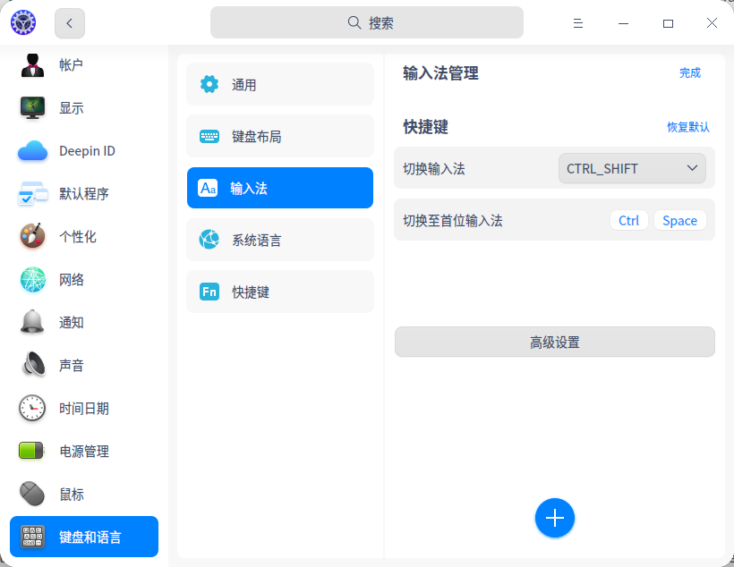

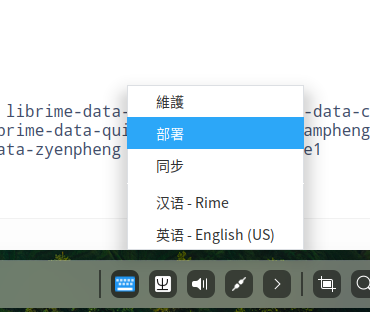

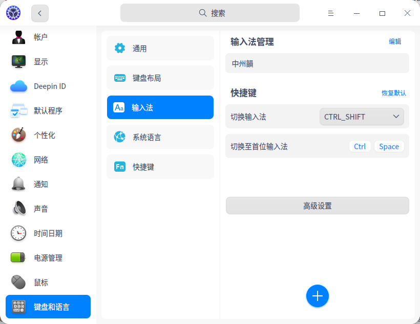

deepin linux
sudo apt-get install build-essential capnproto cmake doxygen fcitx-rime fcitx-rime-dbgsym g++-multilib gcc-multilib git ibus-rime libboost-all-dev libgoogle-glog-dev libgtest-dev libibus-1.0-dev libleveldb-dev libmarisa0 libmarisa-dev libnotify-dev libopencc-dev librime librime1 librime-bin librime-data librime-data-array30 librime-data-bopomofo librime-data-cangjie5 librime-data-combo-pinyin librime-data-double-pinyin librime-data-emoji librime-data-ipa-xsampa librime-data-jyutping librime-data-luna-pinyin librime-data-pinyin-simp librime-data-quick5 librime-data-sampheng librime-data-scj6 librime-data-soutzoe librime-data-stenotype librime-data-stroke librime-data-terra-pinyin librime-data-wubi librime-data-wugniu librime-data-zyenpheng librime-dev libssl-dev libyaml-cpp0.6 libyaml-cpp-dev libz-dev marisa valgrind zlib1g-dev
cd ~
git clone -b v0.10.2 https://github.com/capnproto/capnproto.git
git clone -b 1.5.0 https://github.com/rime/ibus-rime.git
cd ~/capnproto/c++
autoreconf -i
./configure
make -j6 check
sudo make install
cd ~/ibus-rime/librime
cd librime
make
sudo make install
cd ..
make
sudo make install
ibus-daemon -drx
fcitx -d

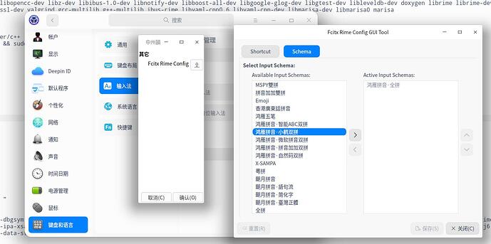

/usr/lib/x86_64-linux-gnu/fcitx/libexec/fcitx-qt5-gui-wrapper rime/config

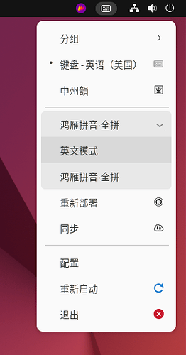

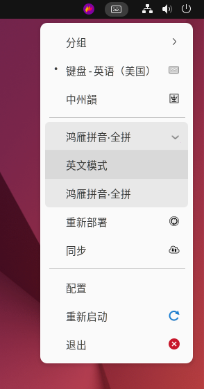

ubuntu
sudo apt-get install build-essential capnproto cmake doxygen fcitx5 fcitx5-rime g++-multilib gcc-multilib git ibus-rime libboost-all-dev libgoogle-glog-dev libgtest-dev libibus-1.0-dev libleveldb-dev libmarisa0 libmarisa-dev libnotify-dev libopencc-dev librime1 librime-bin librime-data librime-data-emoji librime-data-jyutping librime-data-scj6 librime-data-soutzoe librime-data-stenotype librime-dev librime-plugin-charcode librime-plugin-lua librime-plugin-octagram libssl-dev libyaml-cpp0.7 libyaml-cpp-dev marisa rime-data-array30 rime-data-bopomofo rime-data-cangjie5 rime-data-combo-pinyin rime-data-double-pinyin rime-data-ipa-xsampa rime-data-ipa-yunlong rime-data-luna-pinyin rime-data-pinyin-simp rime-data-quick5 rime-data-sampheng rime-data-stroke rime-data-terra-pinyin rime-data-wubi rime-data-wugniu rime-data-zyenpheng valgrind zlib1g zlib1g-dev

deepin linux平台截图
ubuntu平台截图

实测,你给的这些例子。
除了 “自家菜”,微软输入法通过云端获取。
其他全都不开云端就能够出现在候选词第一位。
