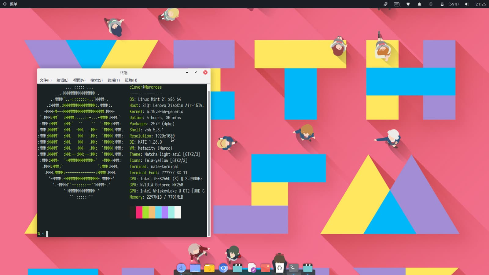

GTK主题用了 Matcha-light-azul,搭配色彩鲜艳的 Tela-yellow,壁纸是《Live With A Smile》的专辑封面。
这是我在MATE桌面环境中比较喜欢的三个小工具:
  • 左上:Brisk Menu
  • 右上:Ayatana Indicator
  • 下:Plank
其中最折腾我的是 Ayatana Indicator。在 LinuxMint MATE 上使用 Ayatana Indicator 的确有一点麻烦:安装好 ayatana-indicator-application 等软件包后,为了让 network-managerredshift 的图标正确显示,需要卸载 Mint 系统自带的 network-manager-gnomeredshift-gtk 这两个包,然后到 Ubuntu 系统的软件仓库中下载对应版本的软件包。
比如,我的 Linux Mint 21 Vanessa 可以下载如下两个 Ubuntu 用的软件包:
安装好后,重启系统,再将 “完整指示器小程序” 添加到面板,这两个程序的指示器图标应该就可以正常显示了。

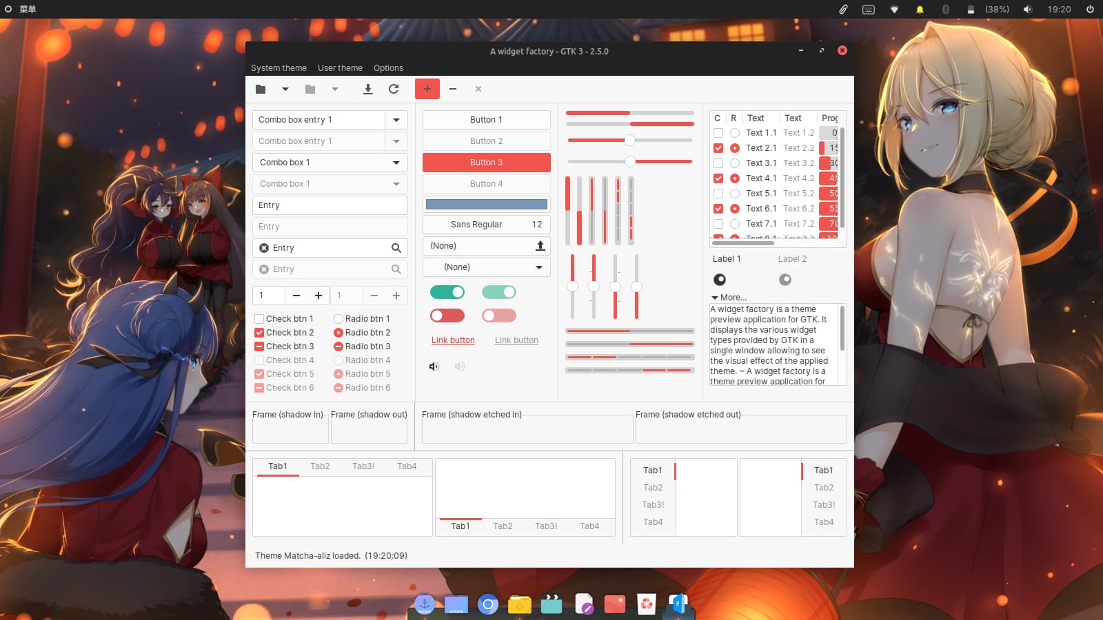

过年了,推荐个 “年味十足” 的GTK主题:Matcha-aliz。建议搭配 Tela-yellow 图标主题使用。
再推荐个 Fcitx5 皮肤:https://github.com/thep0y/fcitx5-themes,其中的 summer 主题也是以红色为主色调,很适合春节使用。

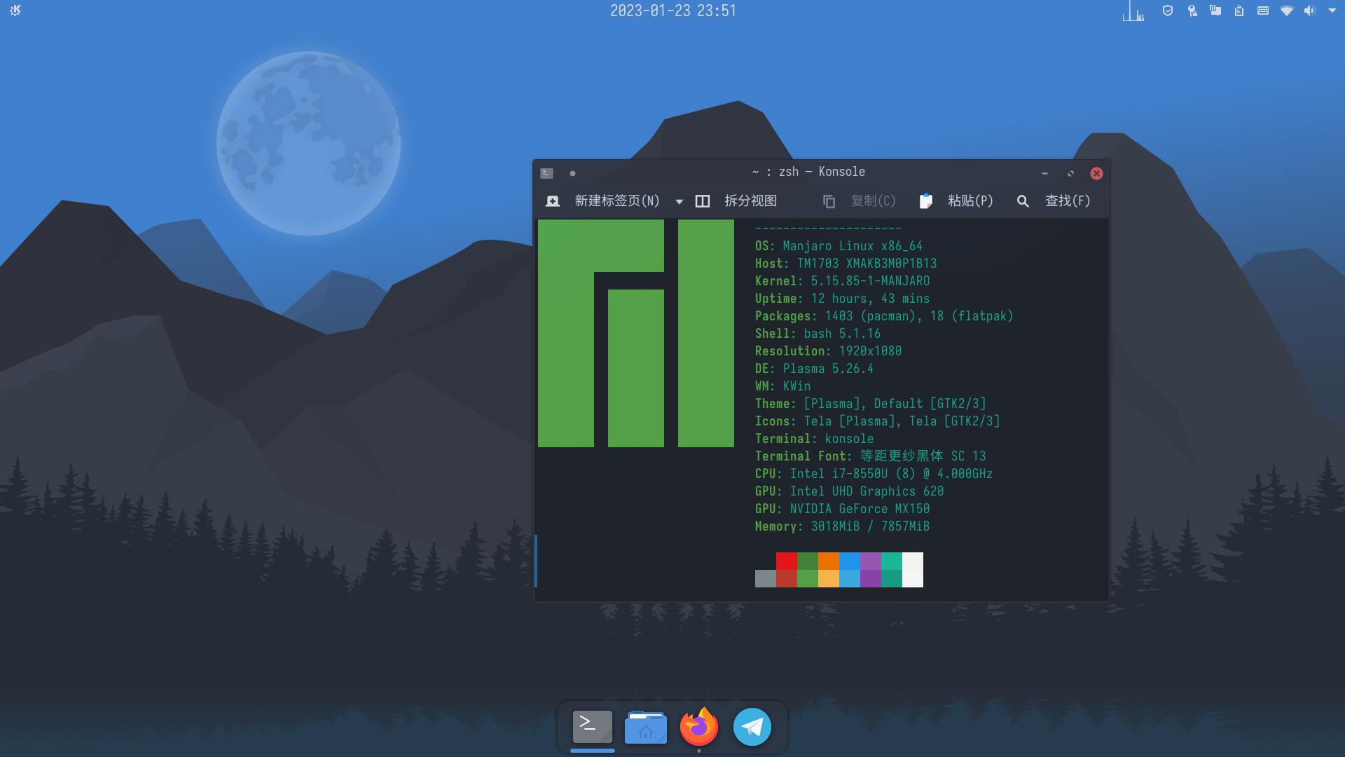

断断续续用了一年 manjaro , 主题用的是全套的 arc dark
