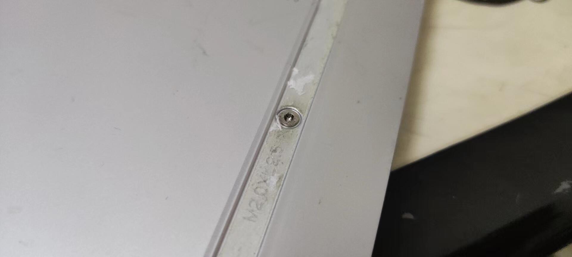

各位大佬,2022年最后一天,电脑忽然死机然后无法开机了,我推测可能是SSD挂了,最惨的是我还没拆机,机子的上一颗螺丝就已经是滑丝了。没办法在拼多多上买了一个切割器,等到手了就可以将螺丝割一道痕,然后用一字螺丝刀拿掉它。

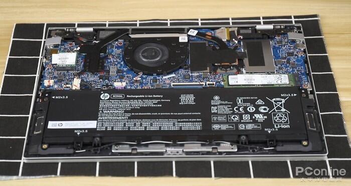

ENVY 13 上市的时候 NVME的接口格式已经统一了 选择NVME的SSD 2280 标准长度即可
拆机图如下

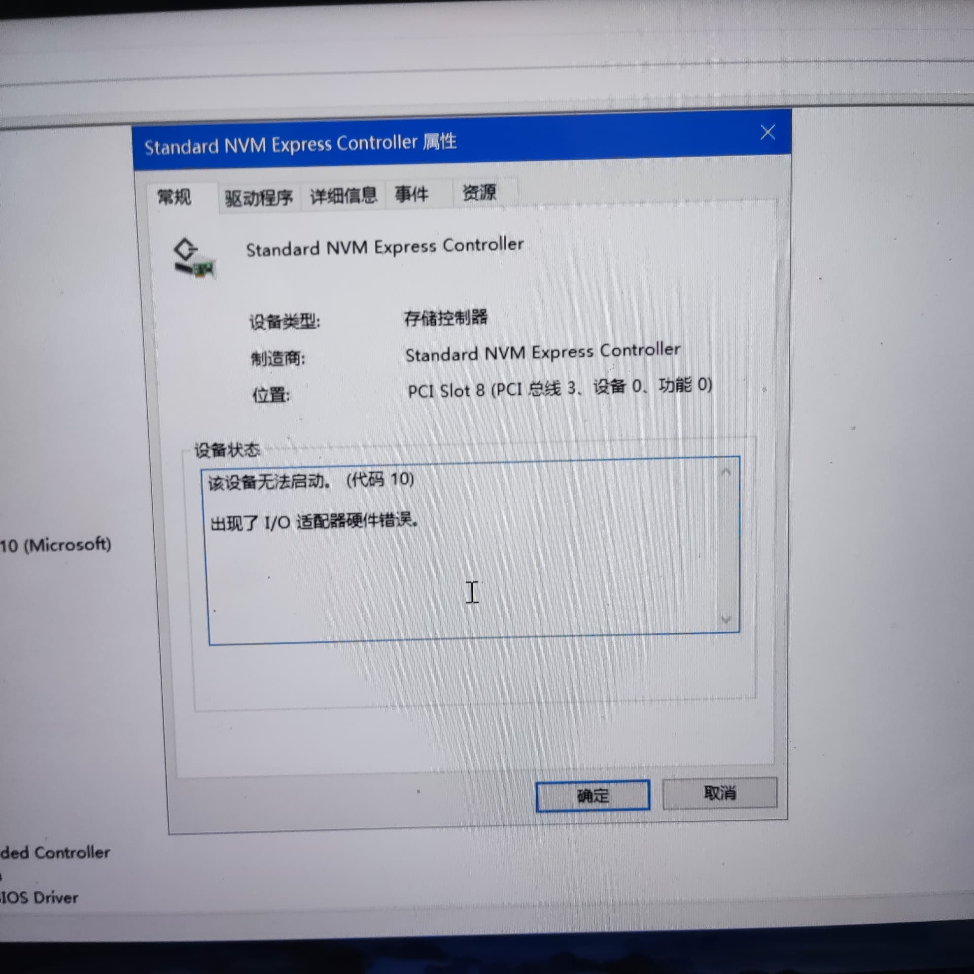

13

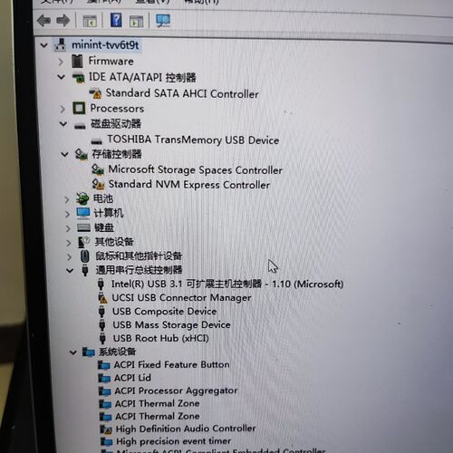

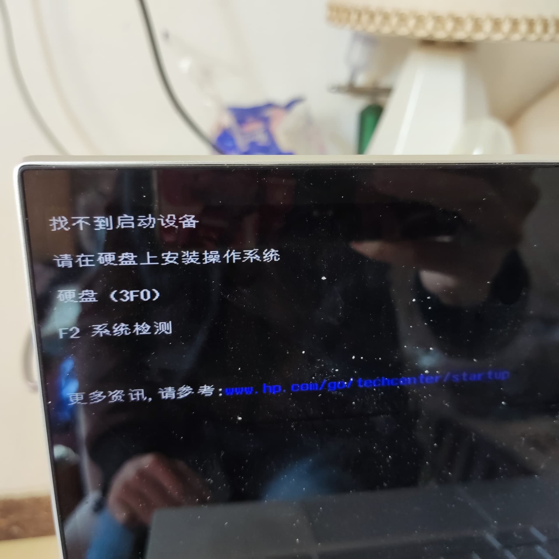

不知道为什么,我按了f10,无论是长按,还是重复按多次,要等10分钟(反正等很久)才会进入BIOS设置。期间,无论我按什么都没有反应。
如果开机什么都不按是黑屏(有亮光)。
anyway,我按了f1,进去系统信息后,按ESC返回,(我已提前插好不知道是什么时候做的老毛桃u盘),就进入了PE。在pe里,没看到SSD。打开设备管理器,发现这个驱动不正常。但是,这并不能就说明是因为驱动有问题,所以才开不了机(pe应该有些驱动是不能用,像high definition驱动也没正常启动)。
目前的方案是买一个SSD,然后下载一个win10安装吧(我看我目前的老毛桃只支持win10,再说以前win11刚出的时候检测过win11并不支持我的机子)
