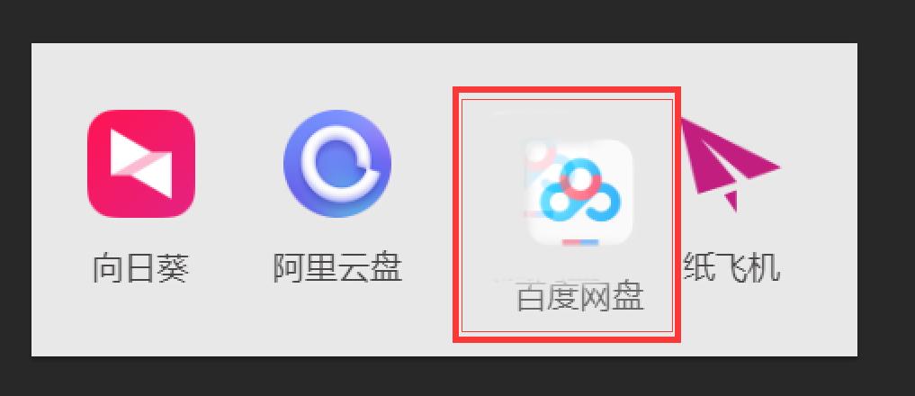

【功能建议】拖放图标时不能去掉目标位的图标,因为图标还没移到那里了就占了位置,画面上有些混乱,如果是留空或者加一个虚线框我觉得更加符合直觉。这是我ps上修改图

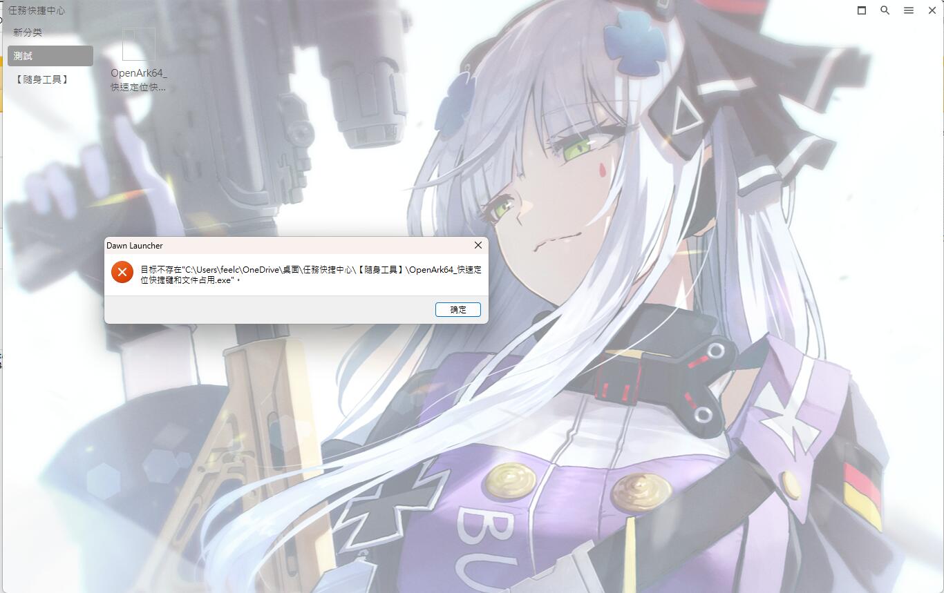

  2. “OpenArk64”在重啟後依然無法成功建立快捷,這部分我採用截圖

測試軟件的過程中,第一次我是直接拖拽了資料夾進去
像是“OpenArk64”這樣的單檔便攜軟件也相當多,但它是唯一報錯的
後來我採用逐一拖拽的方式進行測試,它依然是唯一報錯的
