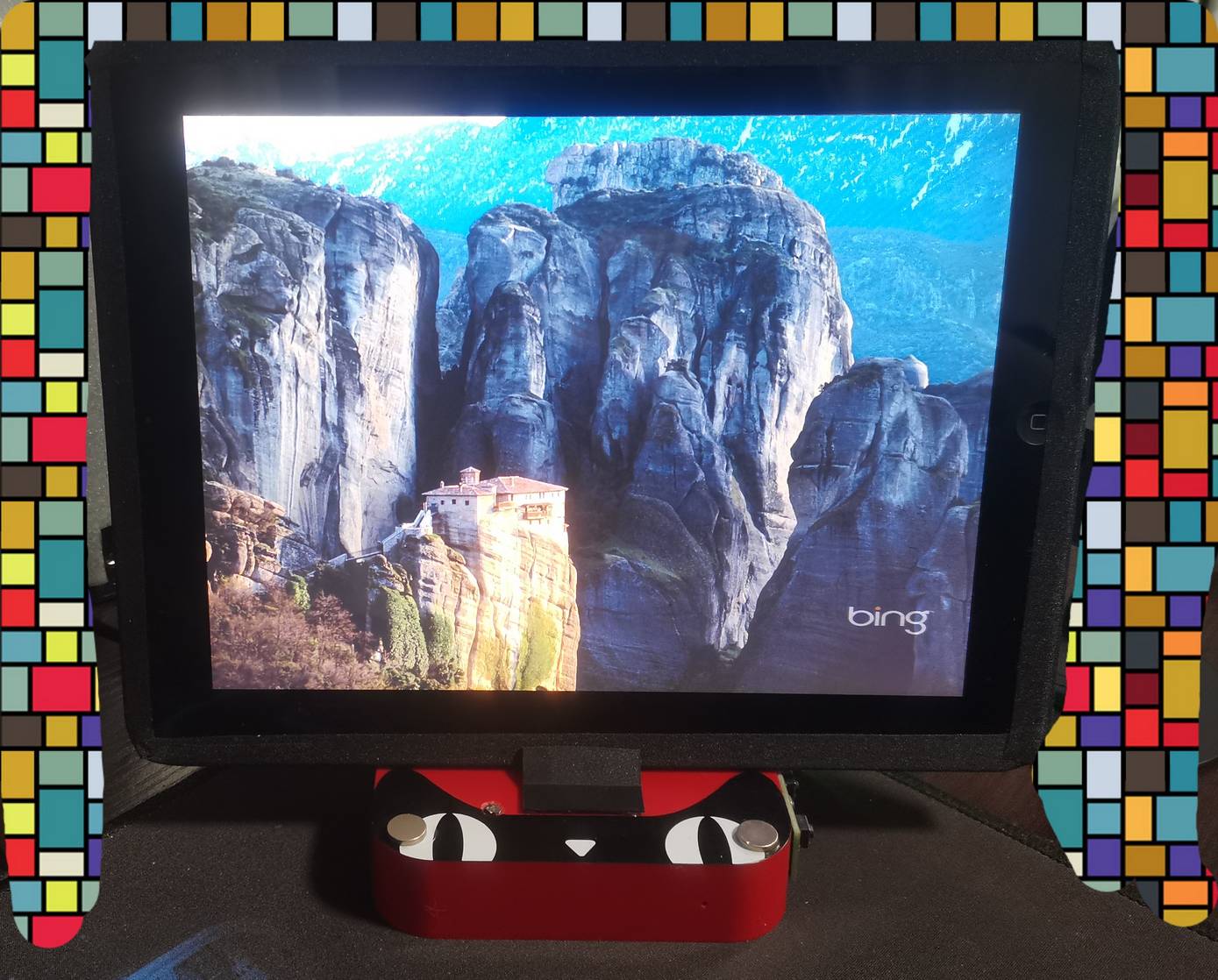

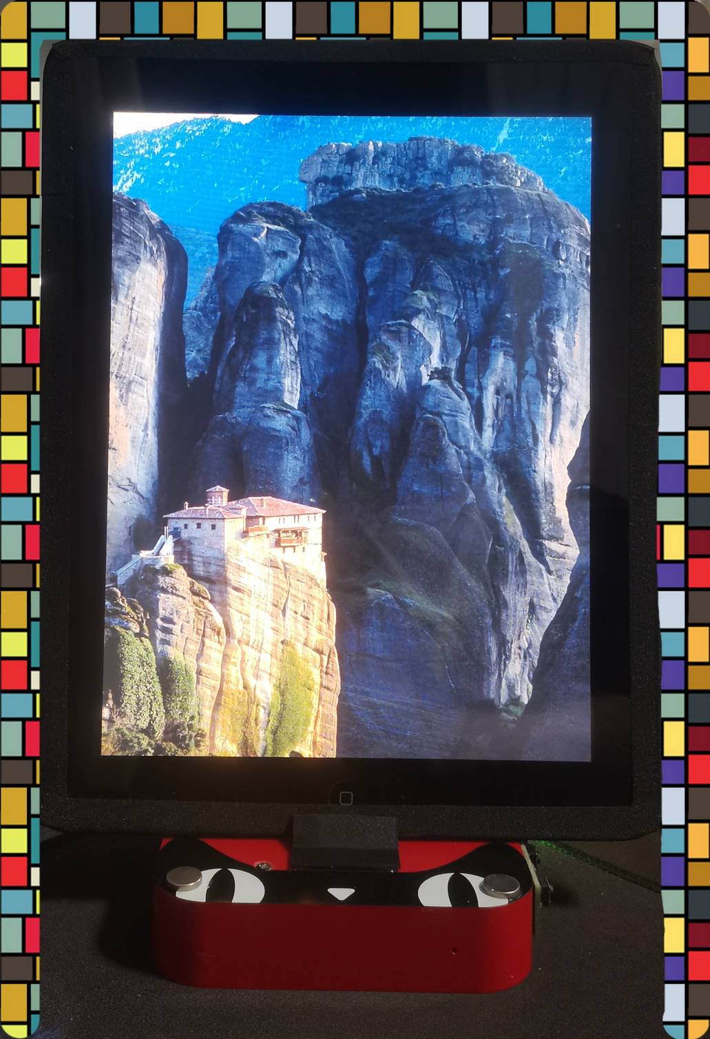

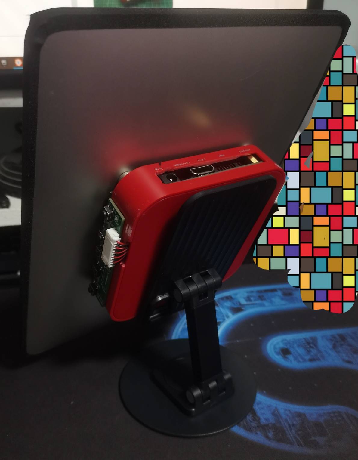

先贴个完工照
流水账

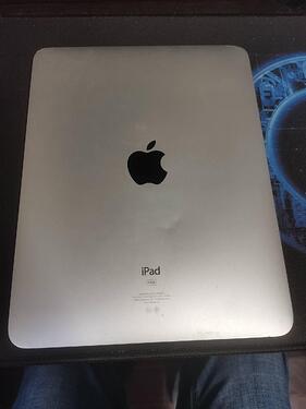

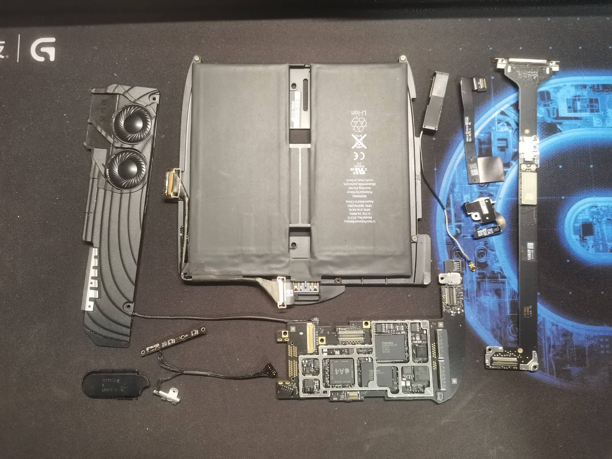

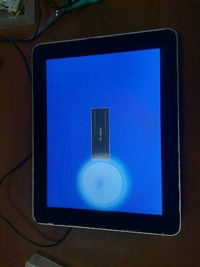

动手前留个遗像
暴力开搞

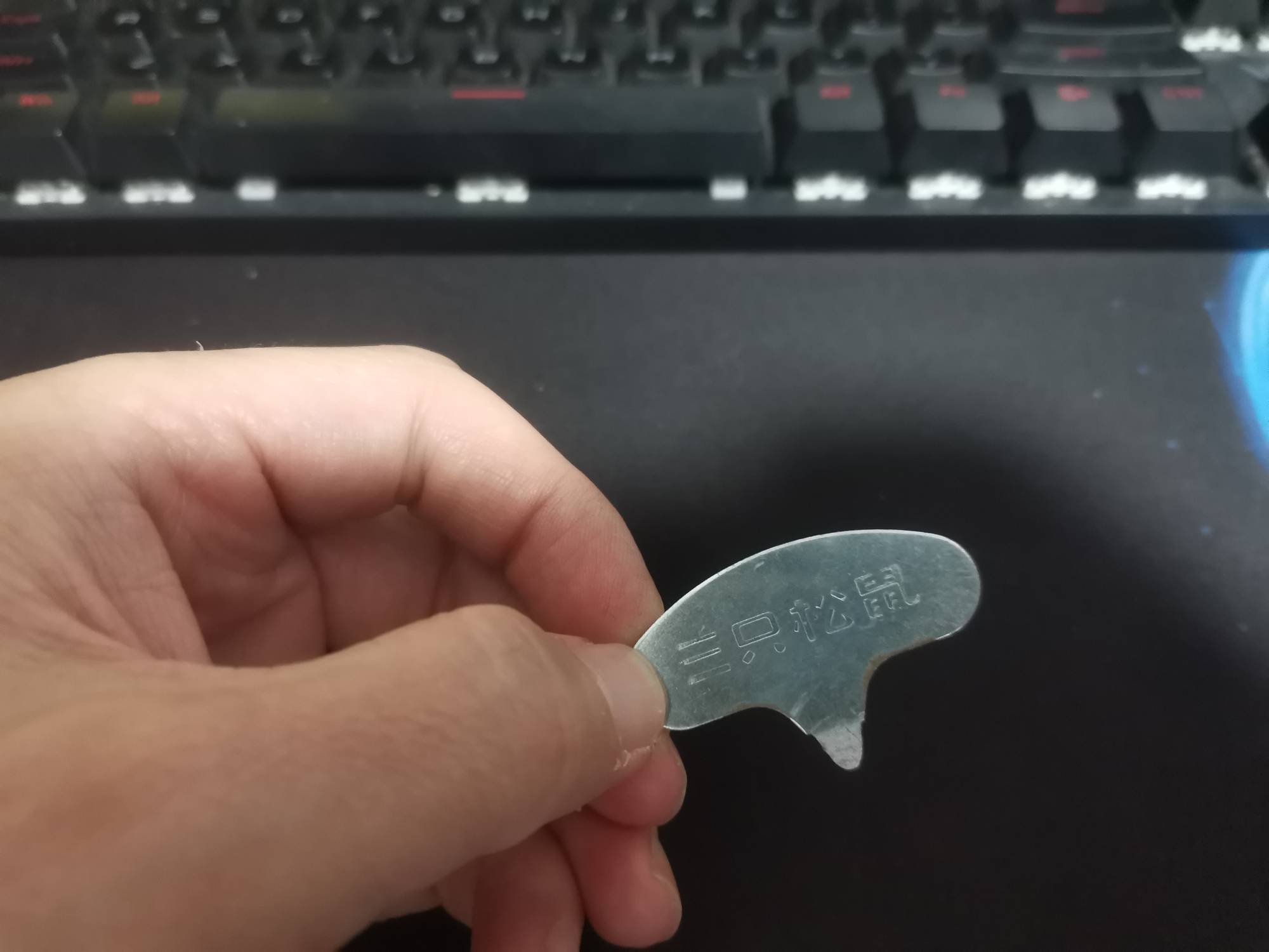

家里没有撬棒,也没打算去买,直接用夏威夷果开壳器暴力开搞

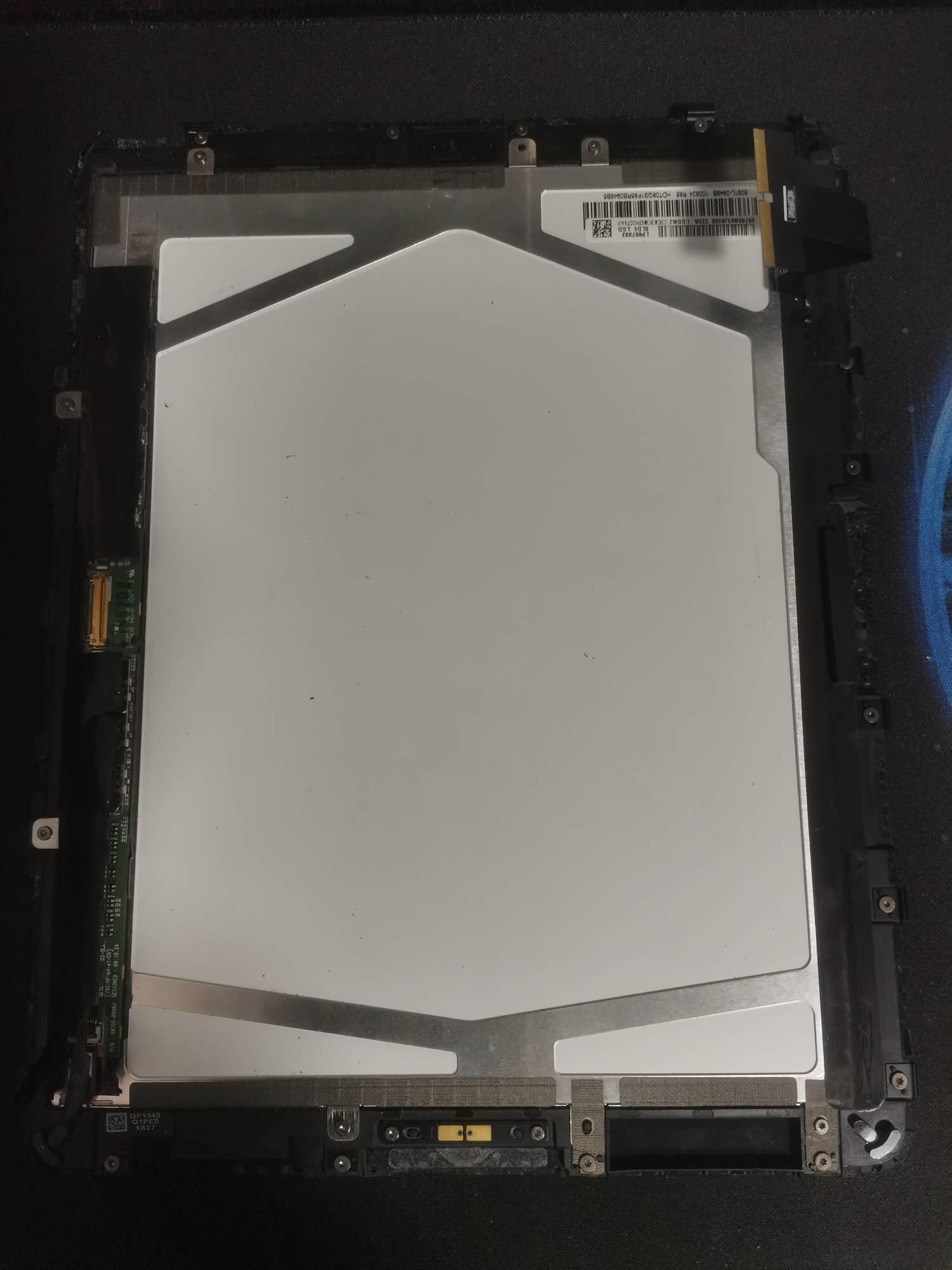

开膛破肚,大卸八块 -

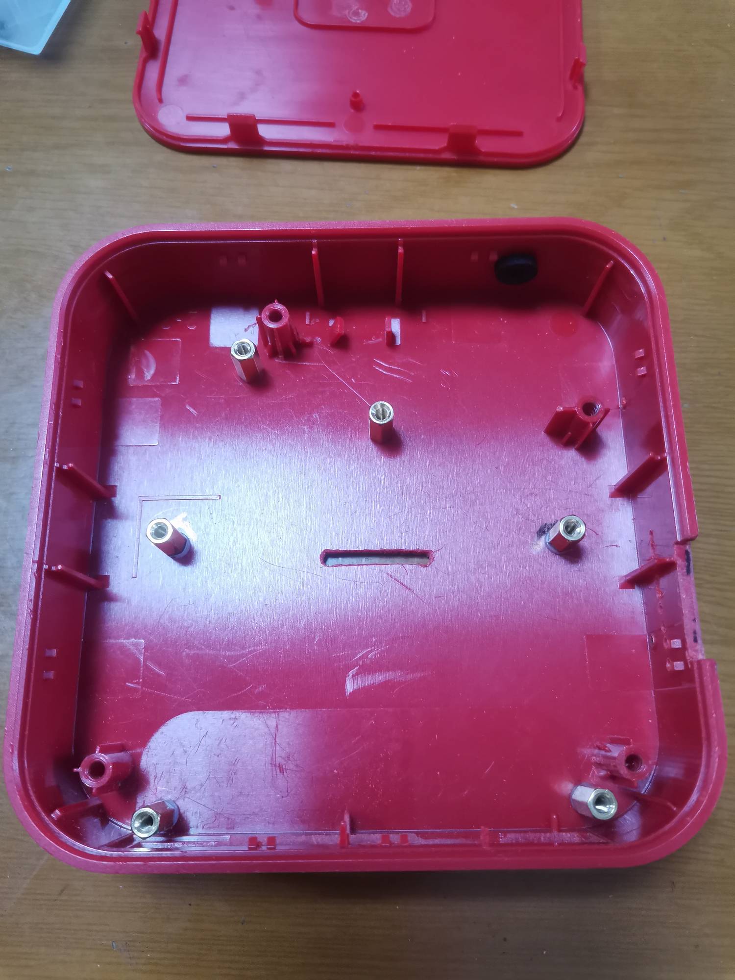

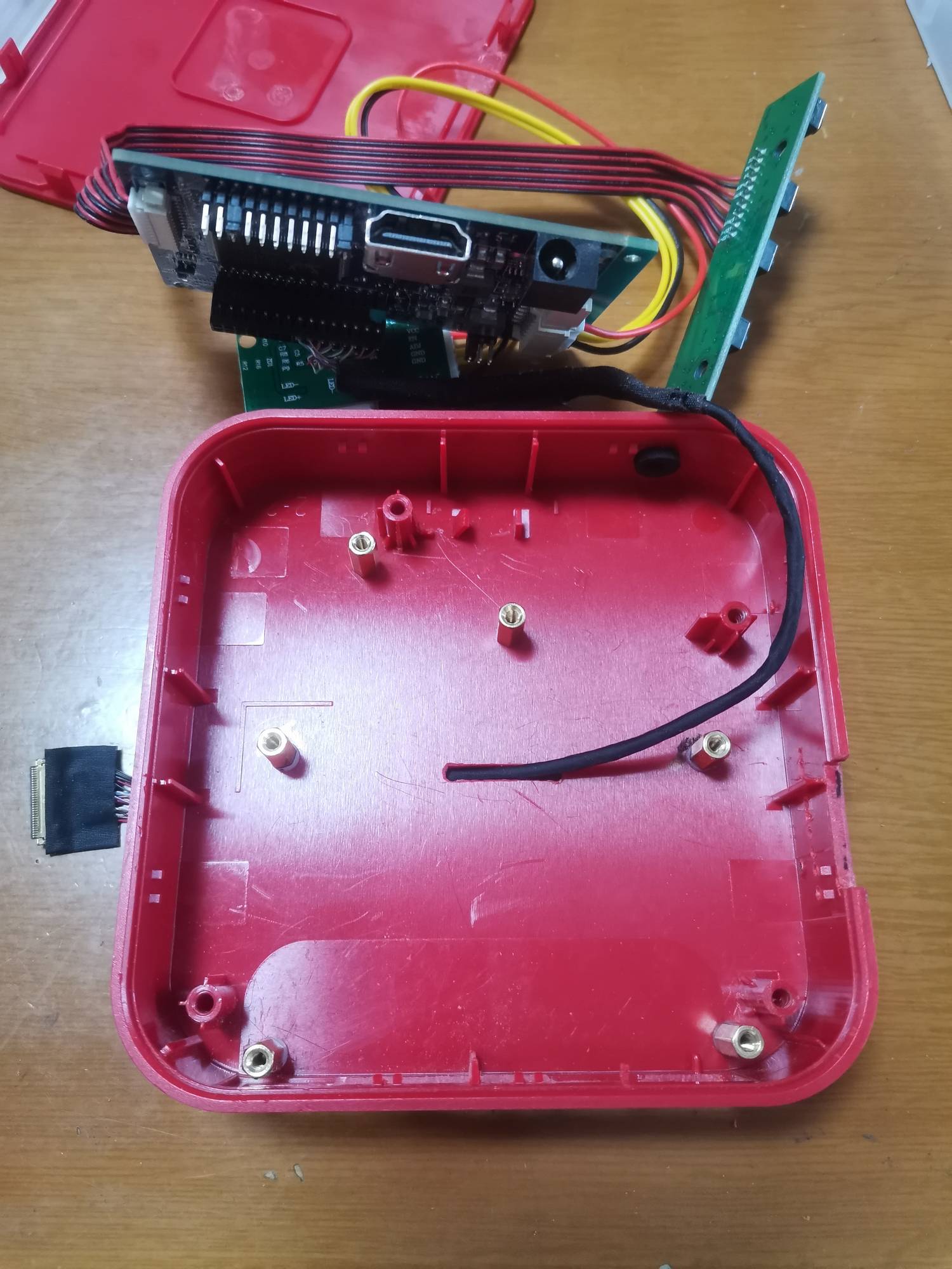

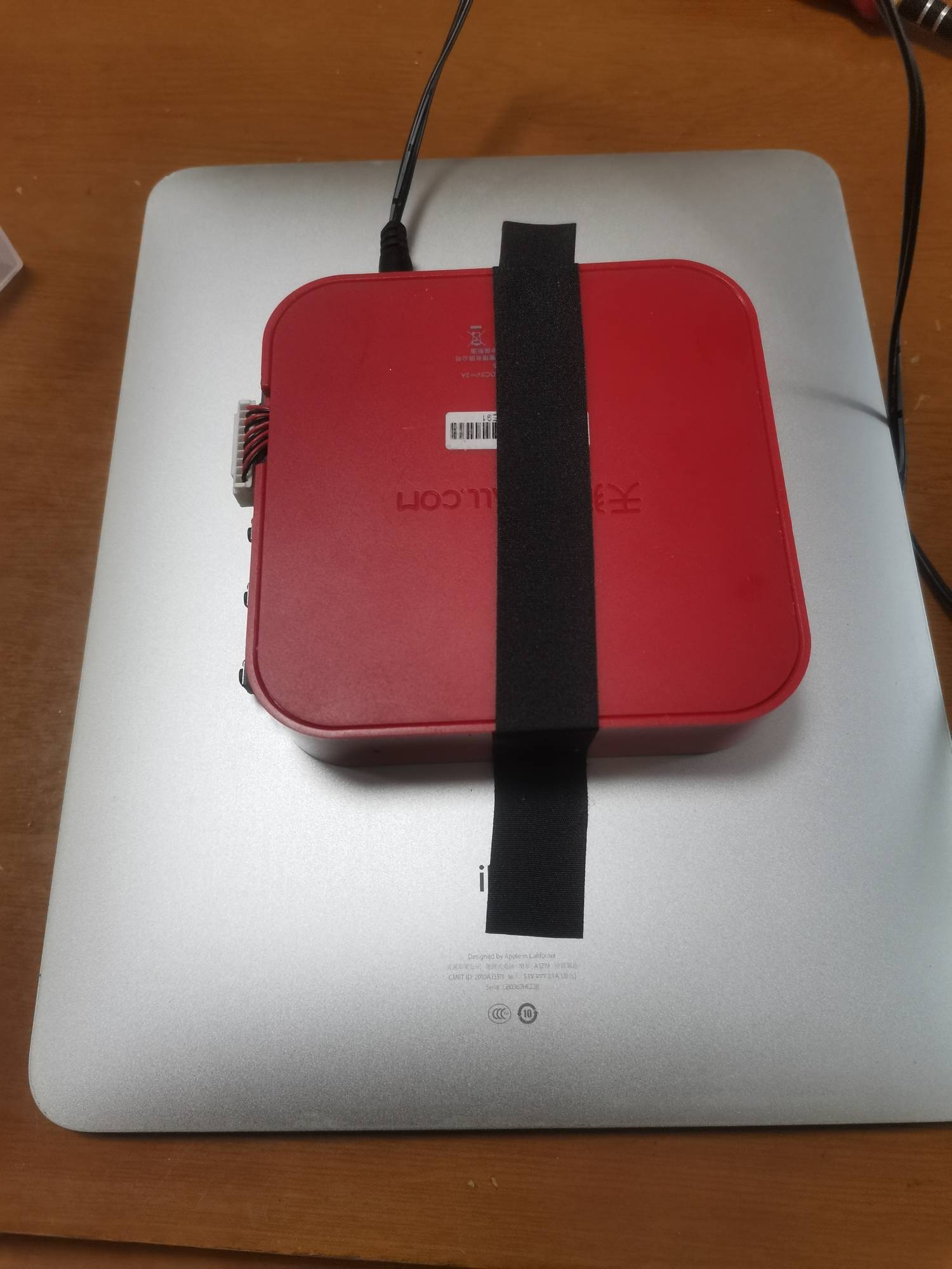

驱动板盒
网上有直接卖iPad改造套件的,那个带壳子,我本着能省则省的原则(抠死拉倒),打算重用iPad的外壳,再外挂一个驱动板盒子。

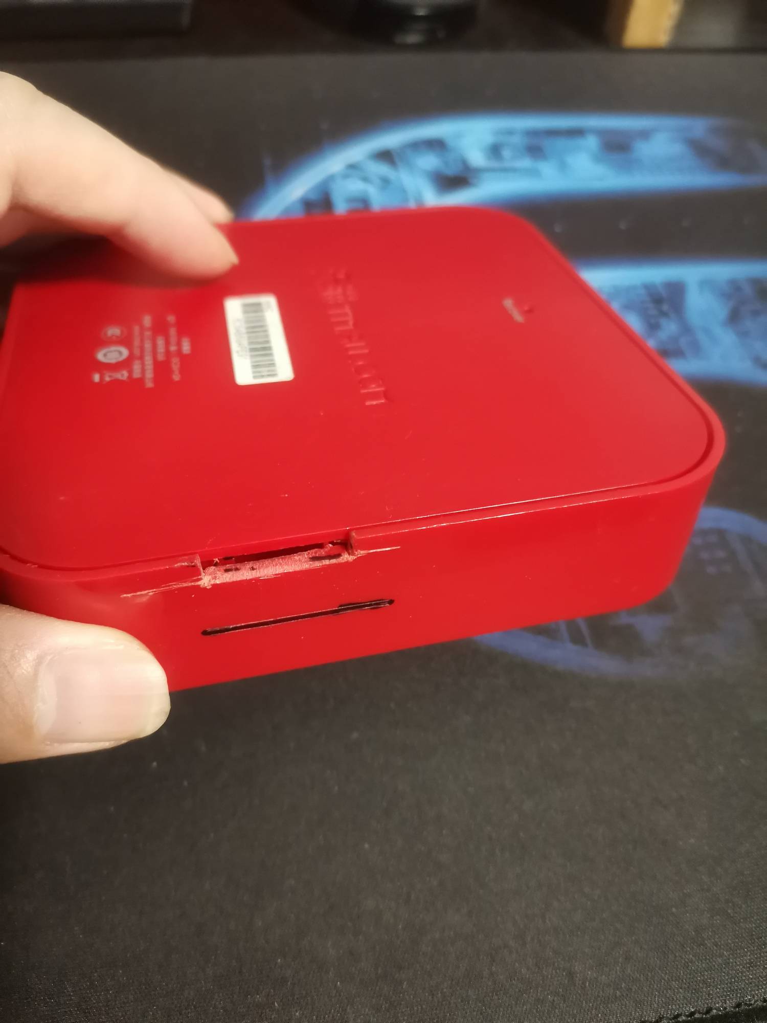

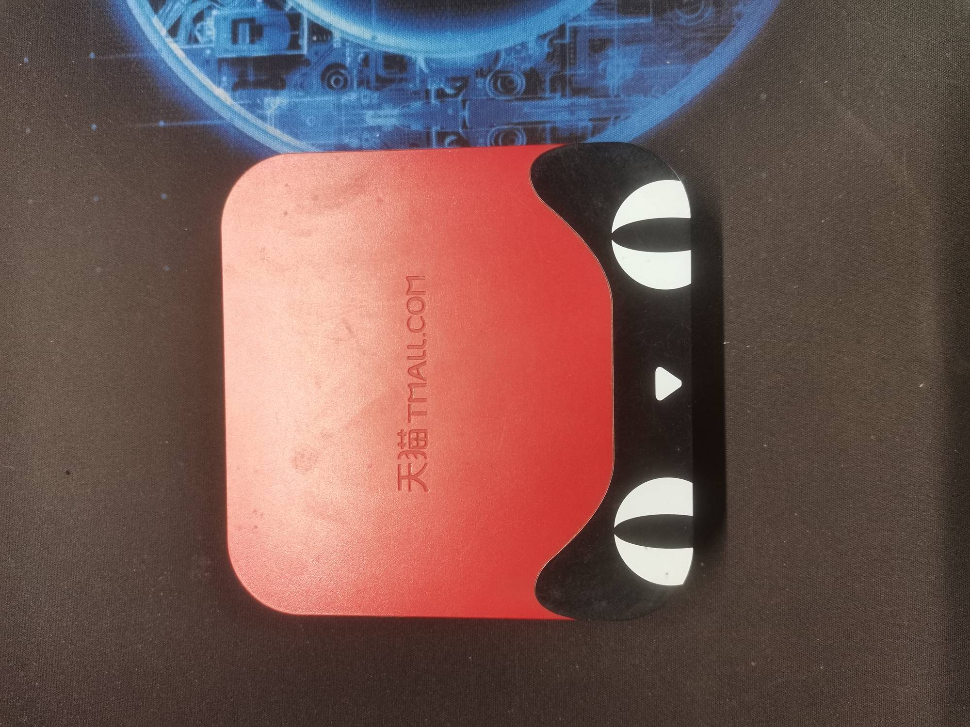

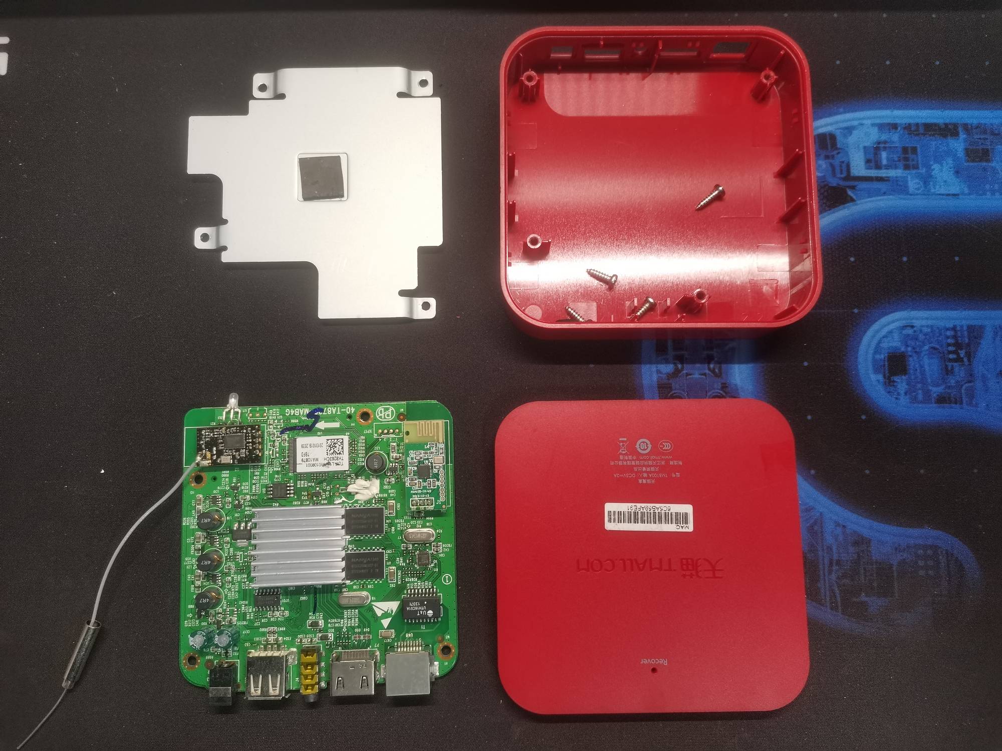

锵锵锵!接下来就是驱动盒闪亮登场!
这是当初天猫魔盒首发,我1分钱秒的
可惜很快就被打入冷宫,这回终于可以发挥余热了

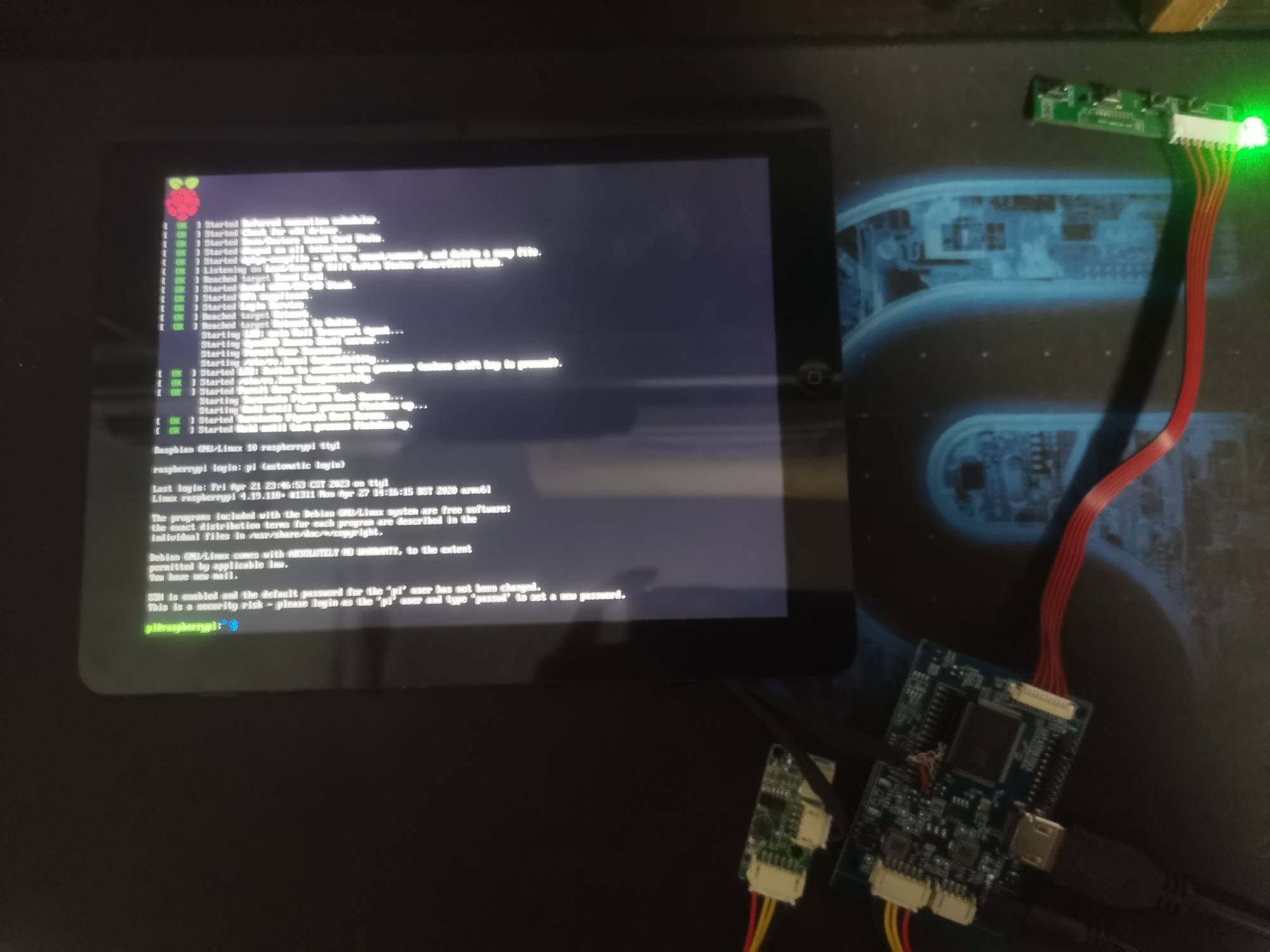

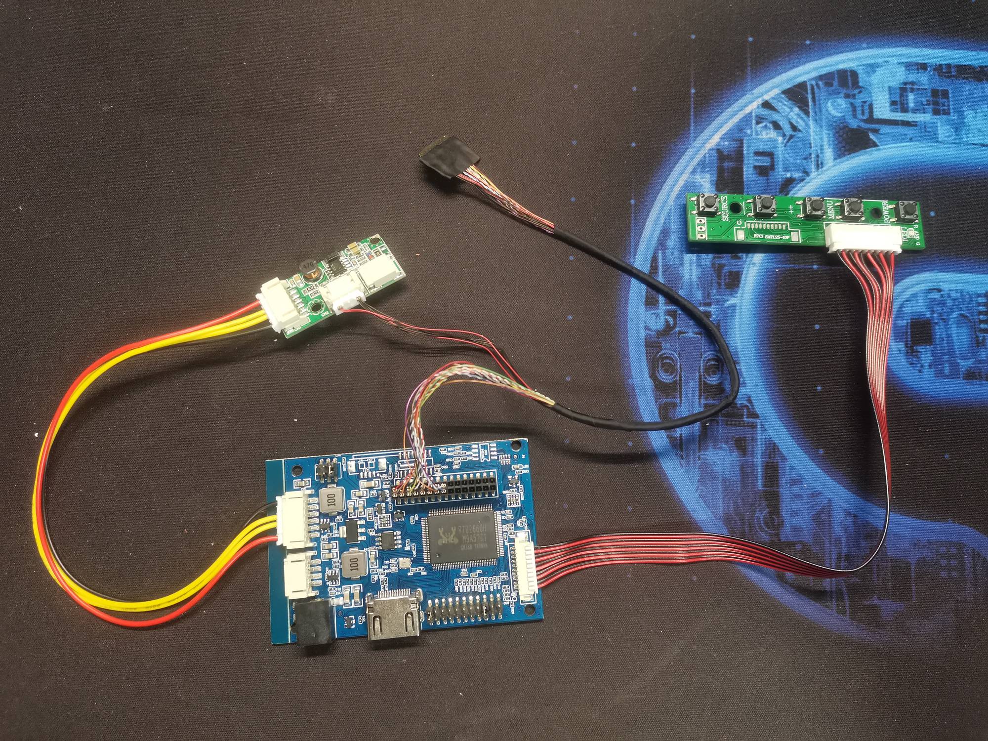

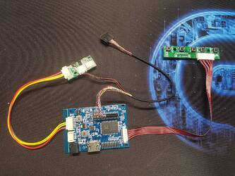

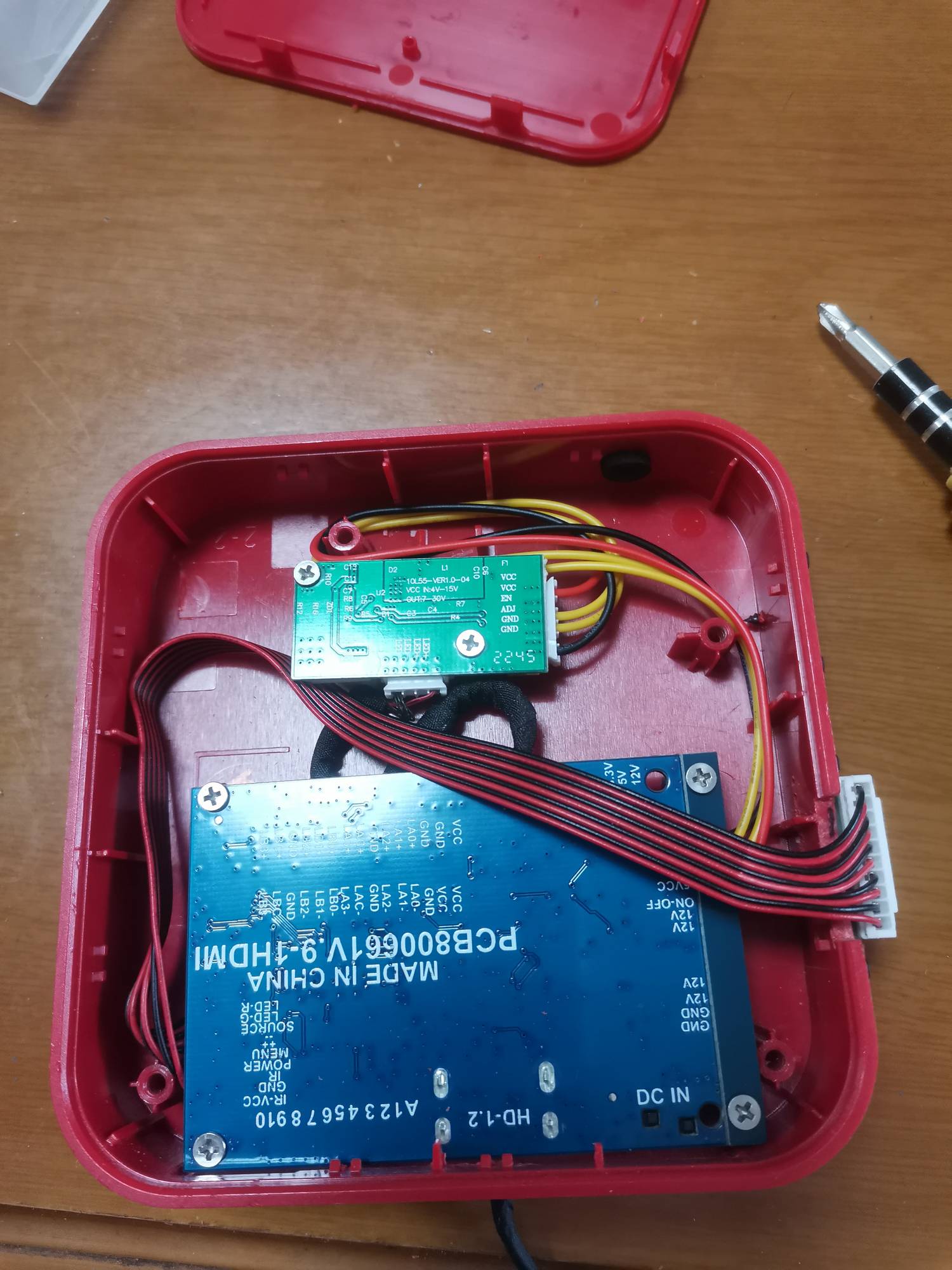

驱动板
先验一下货
我的老树莓立下首功!

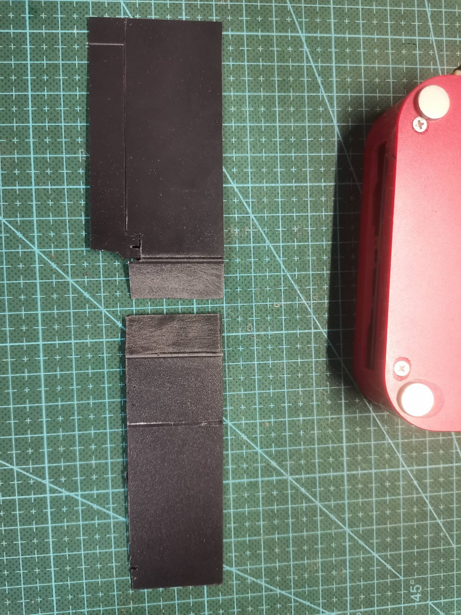

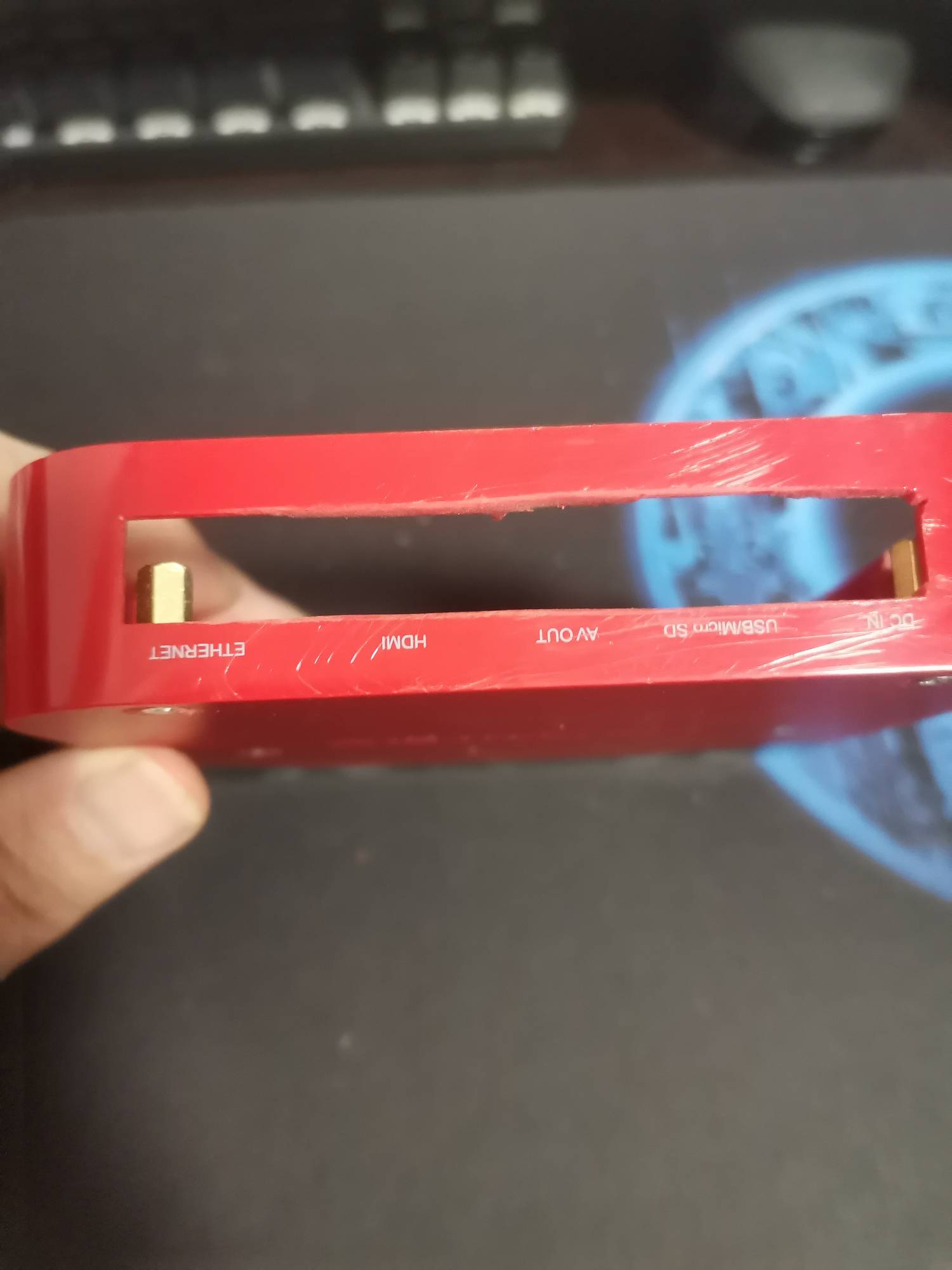

动刀!

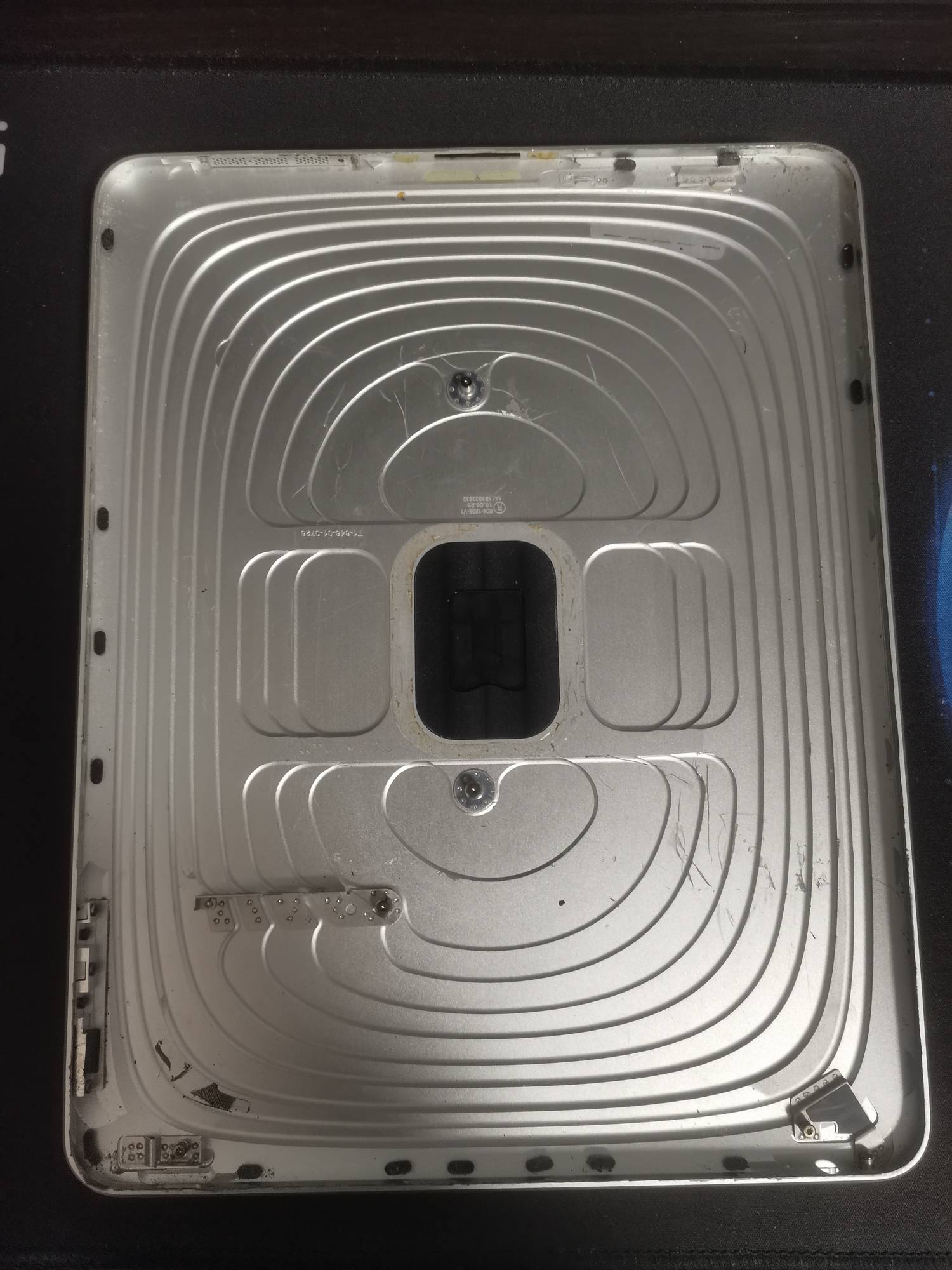

到了最危险的部分,动刀动锯动电钻…
塞!

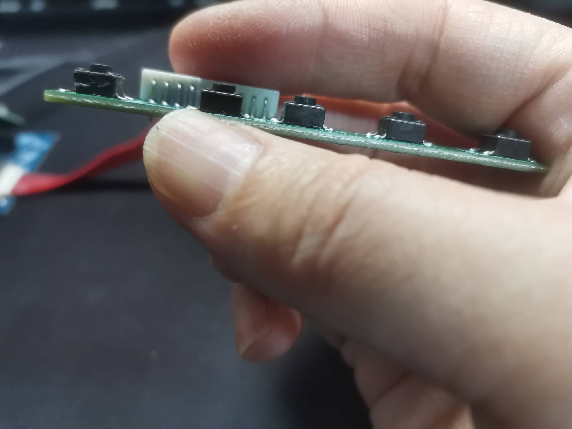

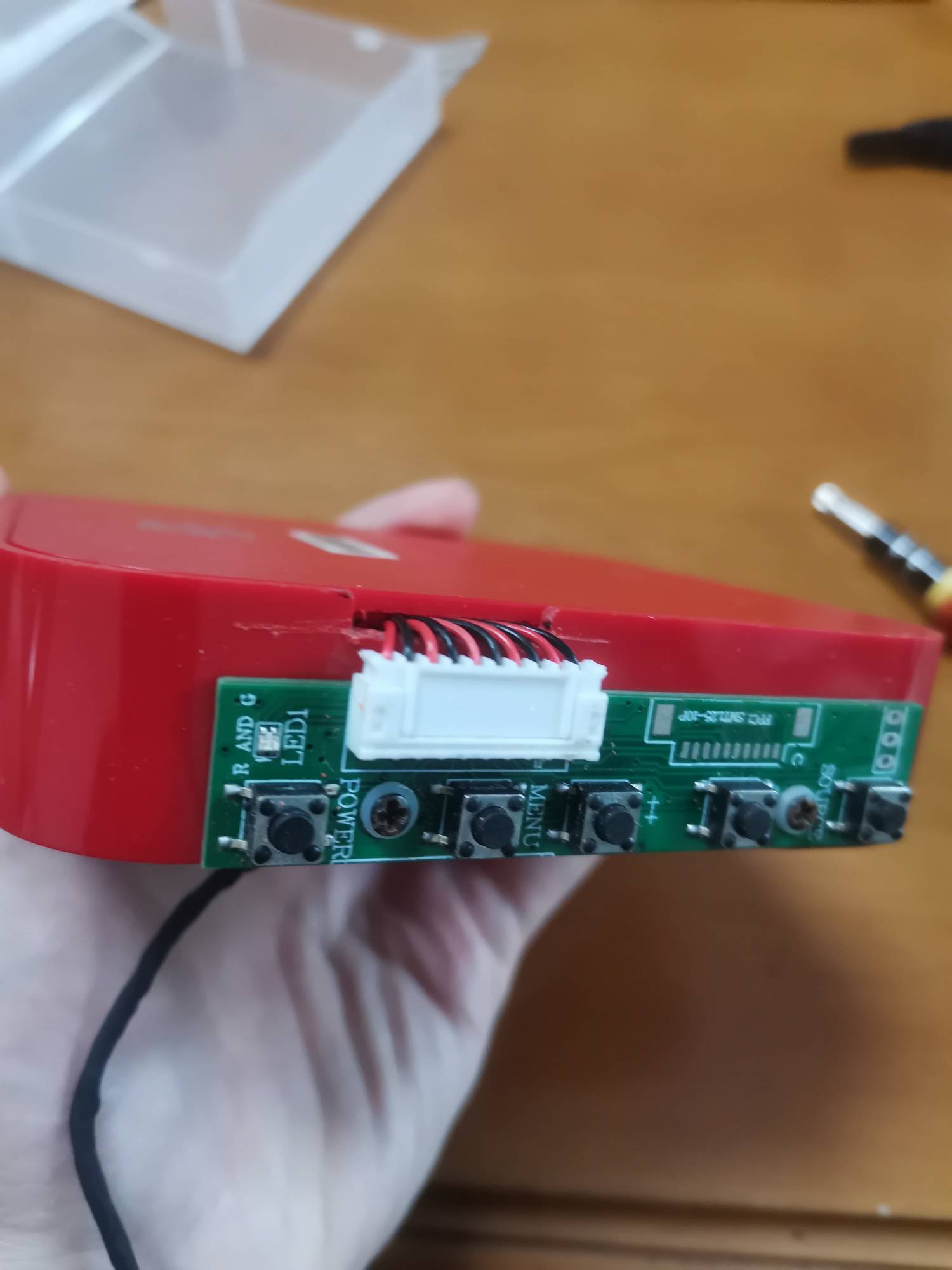

按键板的接口部分比按键都高,只能外挂了
所以,我这是搞了个外挂的外挂

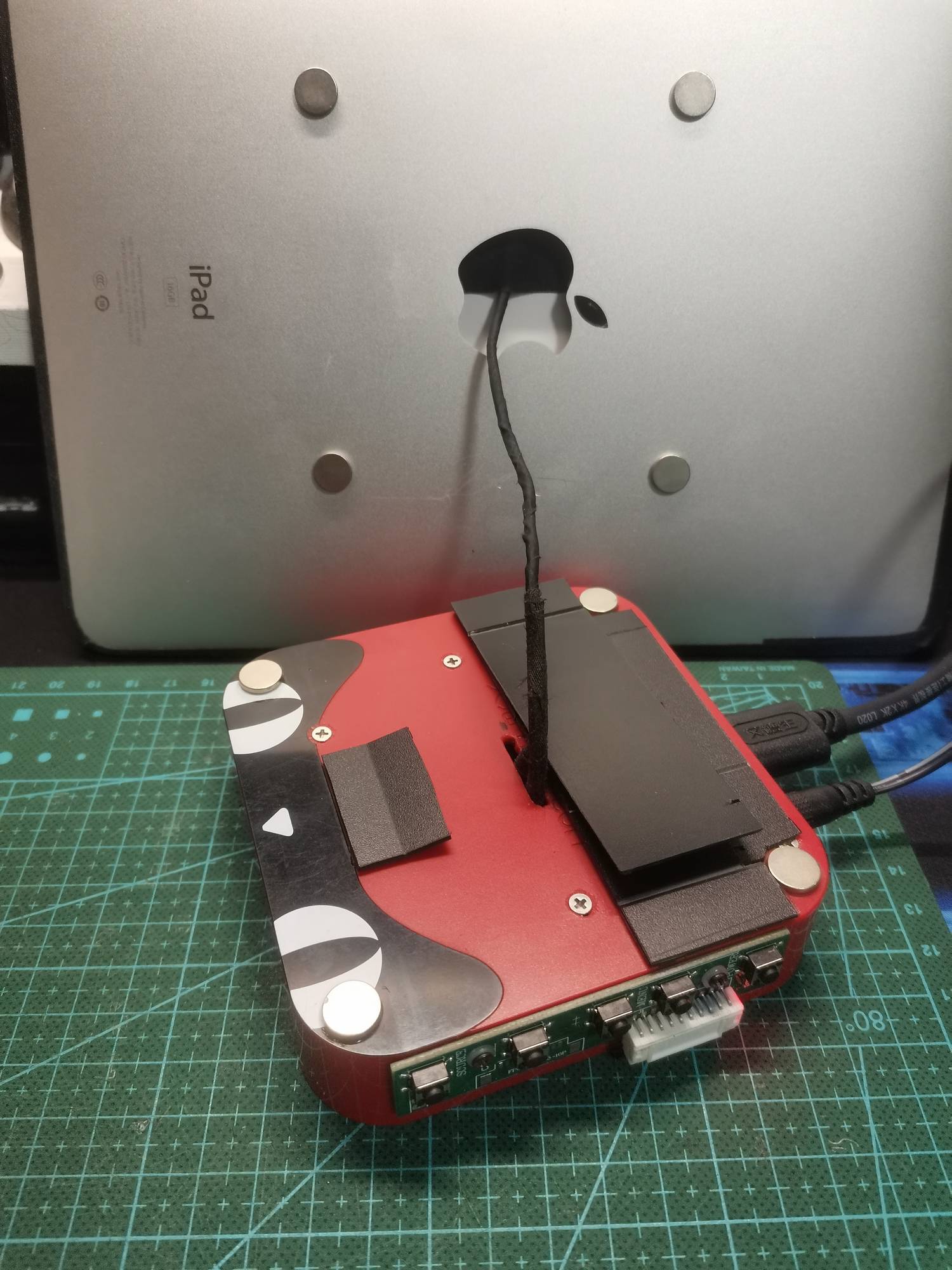

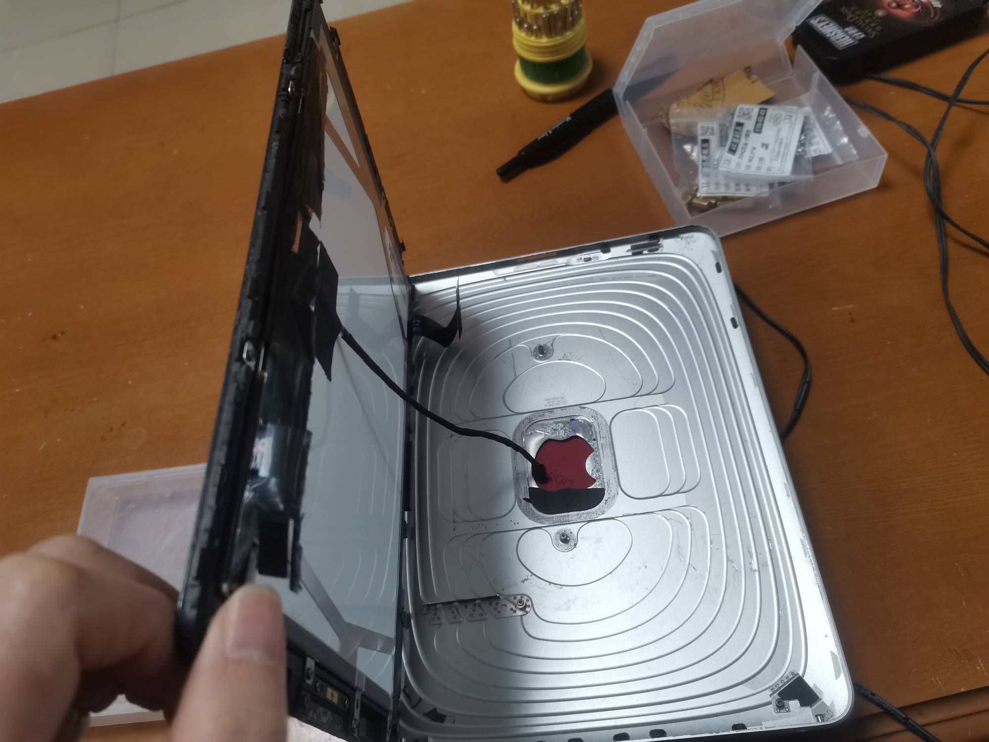

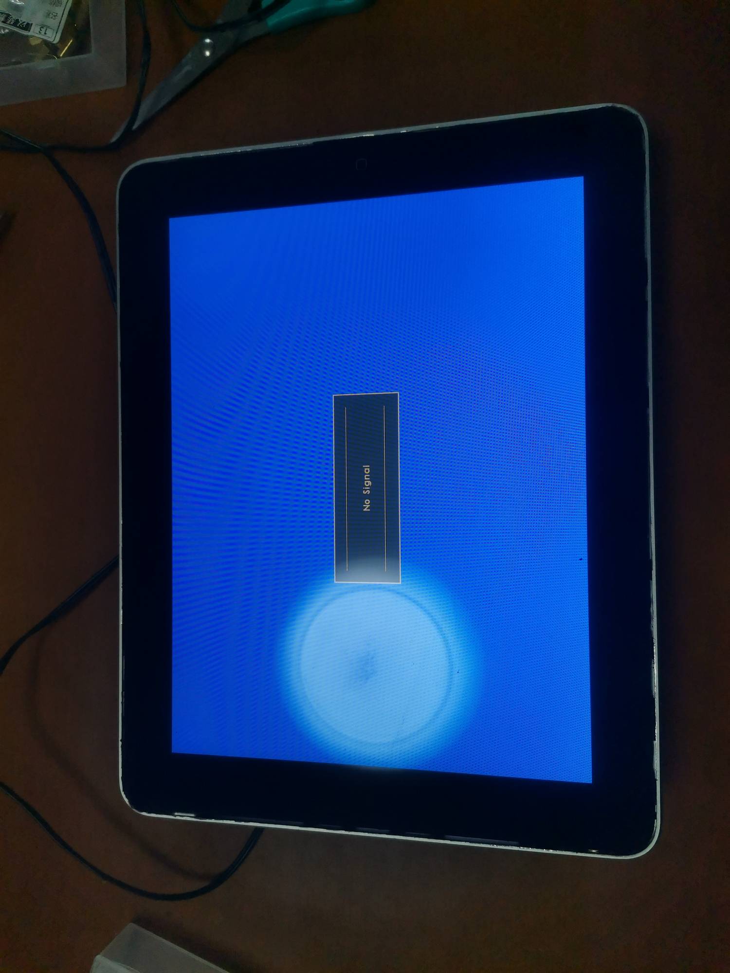

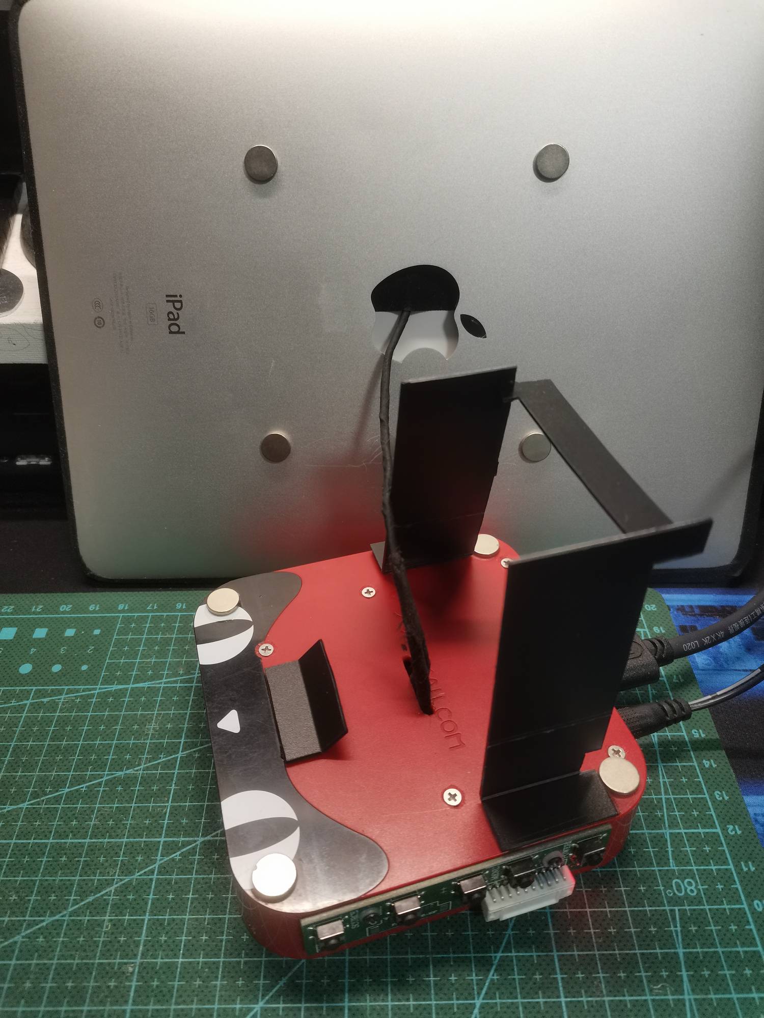

穿!

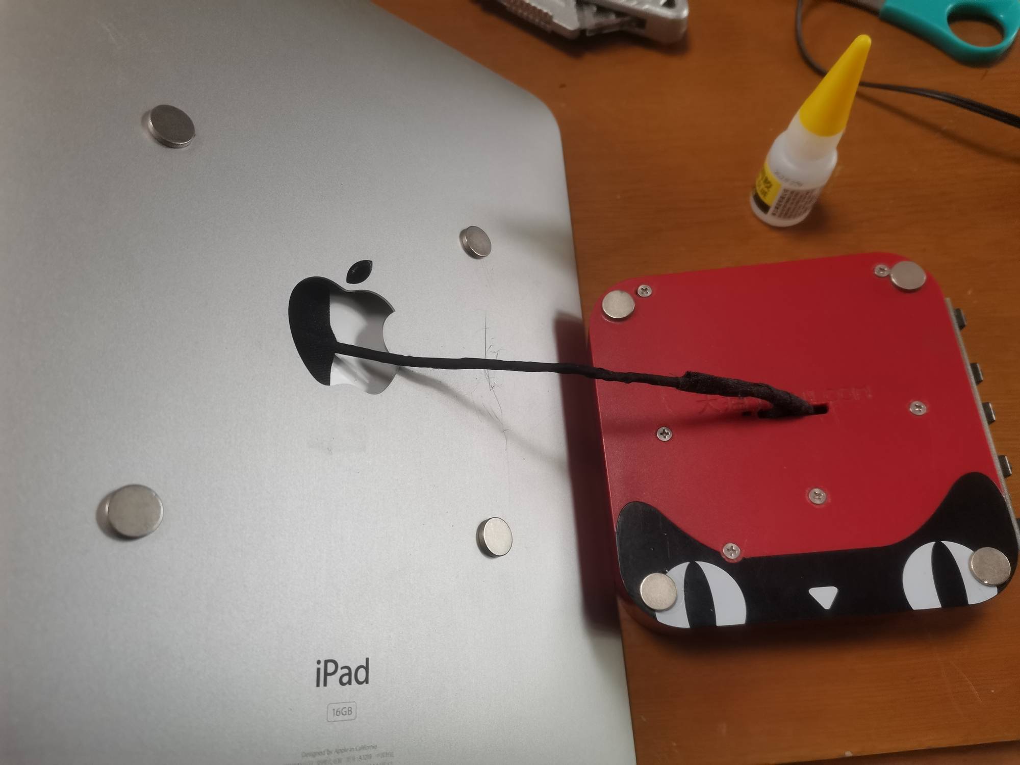

把iPad背壳的标志挖掉,屏线从这里穿进去 -

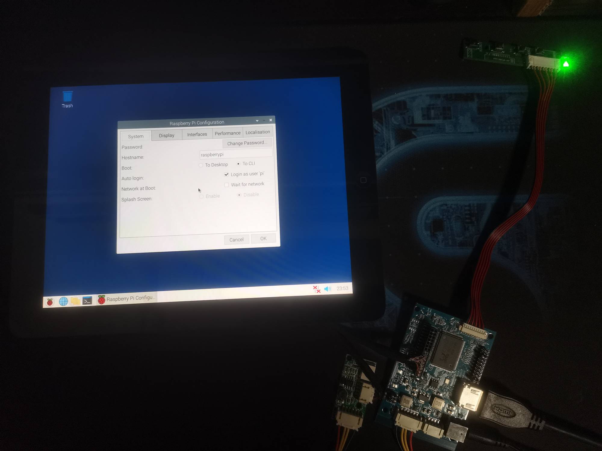

试试!
还行,没整坏 -

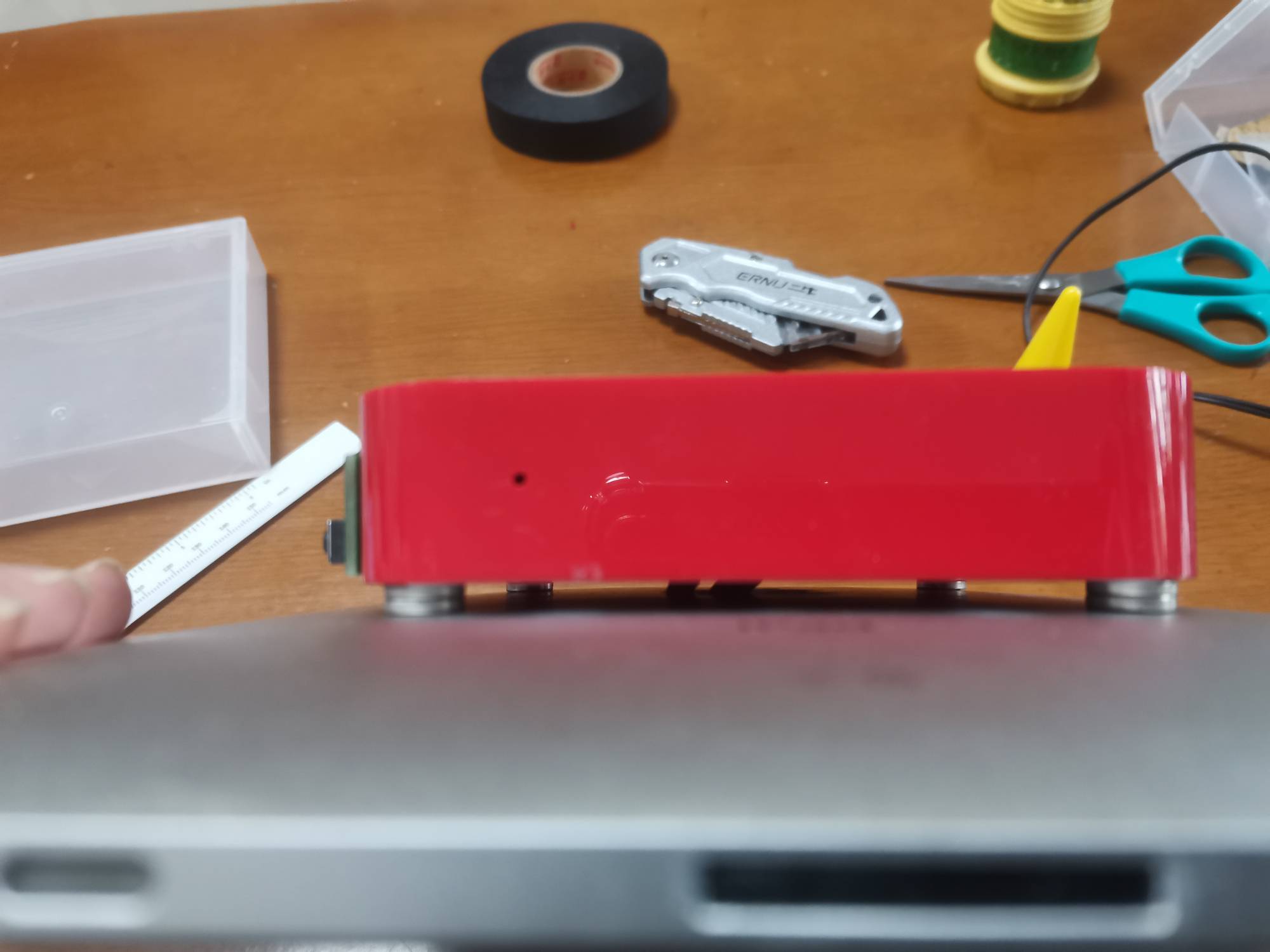

整活!
粘上强磁片
挺好
继续…

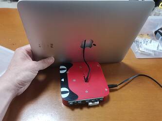

完工!

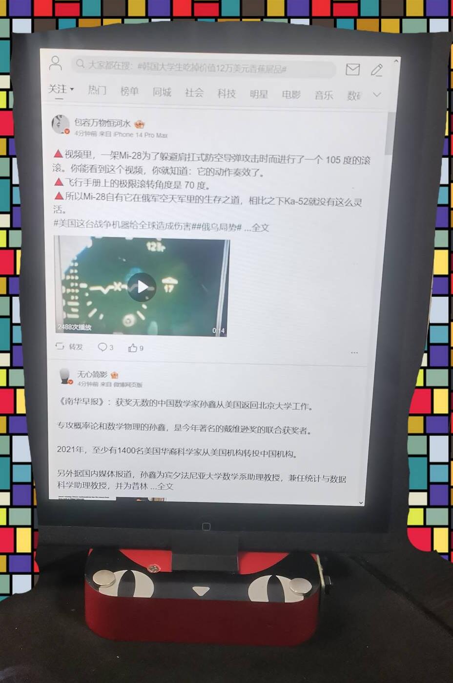

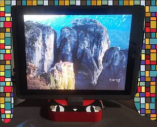

最终效果

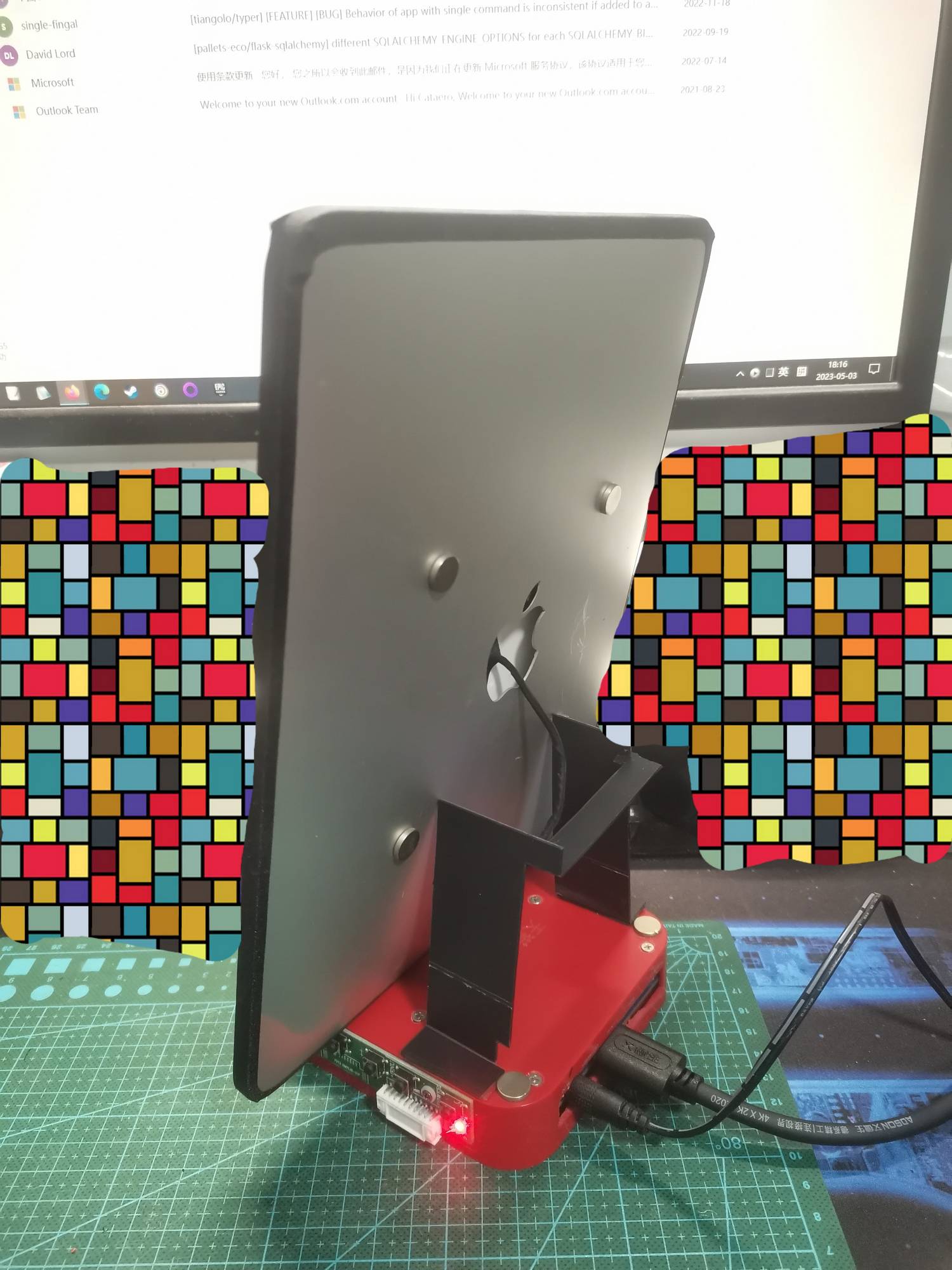

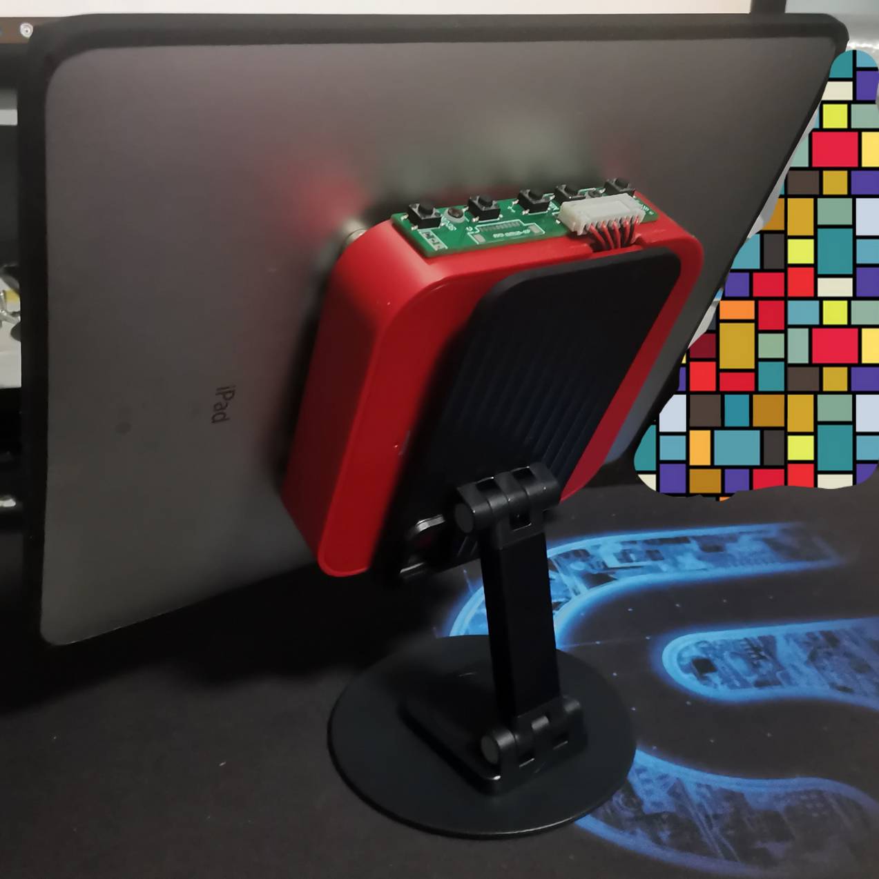

自带折叠支架,可横可竖

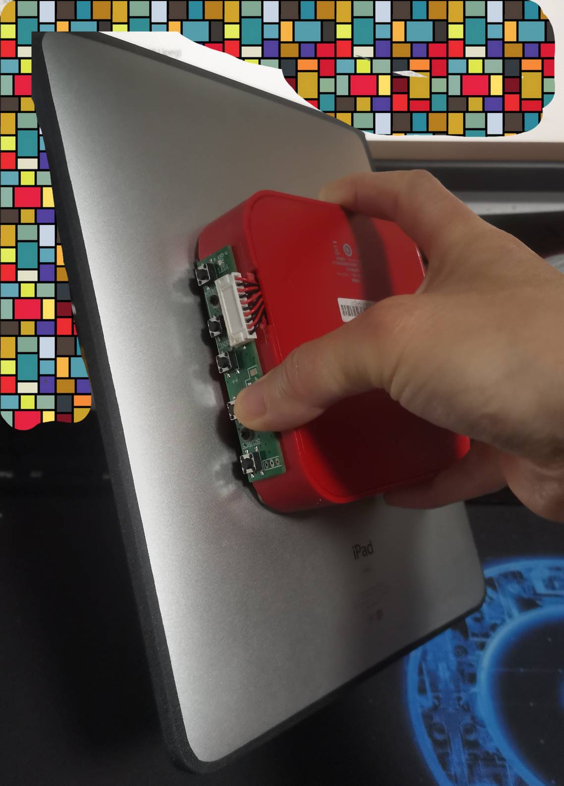

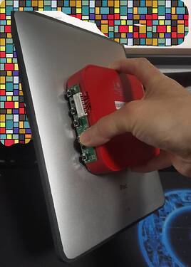

强磁片还是比较给力的
驱动板盒吸在背上也很牢靠,可以直接放手机支架,不过屏太重会前倾
