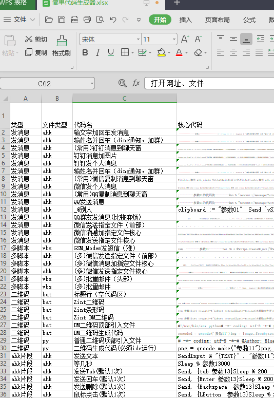

看到网友的作品,我想起来,我的Excel简单代码生成器也是一个命令行套壳工具啊。
命令行可以封装成功能,再替换内容就可以实现自己的一些小功能了。
https://club.excelhome.net/thread-1537142-1-1.html
excel能用的时候还不错,缺点也明显:
- 你得先打开excel,有明显的时间成本
- excel基本是跑vba,由于安全问题不是所有有excel的电脑都能运行vba
当然拿公式硬拼字符串也不是不行,但是还是比较糟糕
封装就使用就简单了
