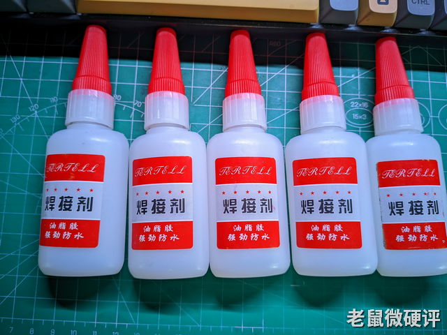

就这东西,单买的话呢几块钱 20ml,贵,但是五大瓶(50ml/瓶)不到五块钱(4.30 元)
方方面面的性能和 502 基本一致,所以现在很多这种商品中也会直接叫 502。
但其实有点区别:
- 流动性差一点,我上次买的一小瓶最后一两毫升倒置半天也没滴出来,而 502 就水一样了
- 油性的,但这点不重要,就在手指间搓动的感受不一样,别试了,会后悔(
- 重点:干的慢,502 几秒钟就干了,这个起码十几秒,这就有了更多的操作空间,所以用这个替代 502 很合理。
其实我的感受:这东西仿佛就是把 502 和过去补车胎的胶皮粘兑在一起了,性质上两者兼具。
基本就酱。(我买这么多是做 CrBox 粘纸盒用,不过好像后面也不怎么想做了,但是手工党这东西应该不会浪费
