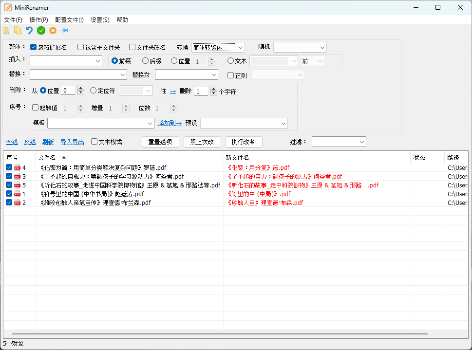

這樓是關於 繁簡轉換功能 的測試圖片
我隨意挑選了10本電子書進行改名測試,讓我們直接來看結果吧
第一組,簡轉繁 測試
由上圖可看出,轉換結果的預覽具有大量的錯字、缺字等情況

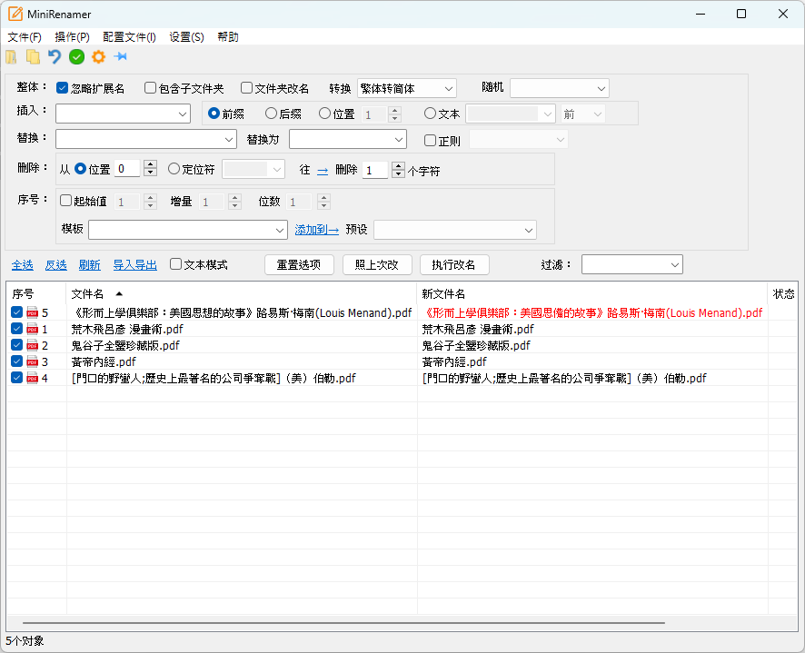

第二組,繁轉簡 測試
雖然沒啥錯誤,但也能看出它幾乎沒有轉換什麼東西…唯一轉換成功的還是一個多餘錯字
所以我的結論是,無論你是繁轉簡,還是簡轉繁
現階段還是先別使用MiniRenamer的該功能,等相關BUG得到解決再看看

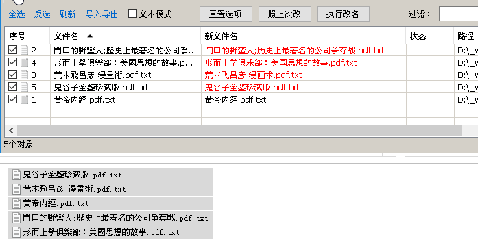

据作者说用的是微软分享出来的sdk做的繁简转换哦。我在自己电脑简单测试了一下,似乎没有什么异常,不知道是系统关系还是测试对象问题。
你可以把你测试的文件列表的名字,贴到帖子这来,以便作者测试。谢谢反馈哦~

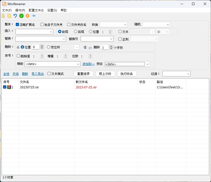

越来越好用了,改名配置我没看懂,我想要的默认日期格式是20230725这种格式,在另一款改名软件中叫yyyymmdd,不知道怎么实现?求大佬解答。
我幫你實踐了一次,似乎沒有預設你要的格式
不過你可以改兩次,具有同樣效果
首先,模板那邊輸入 <date>
,可以添加到模板列
然後名字會變成 “2023-07-25” ,執行改名後
“替換” 那邊輸入 “-” ,替換為 則不輸入東西
再改一次就能得到你要的格式囉
不過可以看看作者要不要幫你添加第二種日期模板
