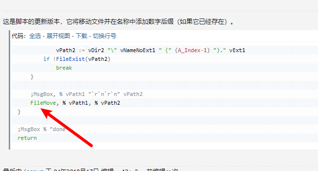

将所选文件移动到特定文件夹???- 自动热键社区 (autohotkey.com)

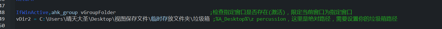

ahk的代码,在帖子的最后一个代码块就是你所需要的需求,默认是移动文件,如果是需要复制文件,把filemove改成filecopy就行。快捷键和按键判断条件需要修改,默认测试用的p和s,会影响输入,且只需要一个快捷键。
如果不需要快捷键,希望通过外部调用打开的方式,则需要修改按键判断条件为资源管理器窗口是否激活为判断条件。
这个不替换自动加序号的代码我还没有试,但作者前面的已经验证过可行了,这个功能应该正好符合你的需求。
