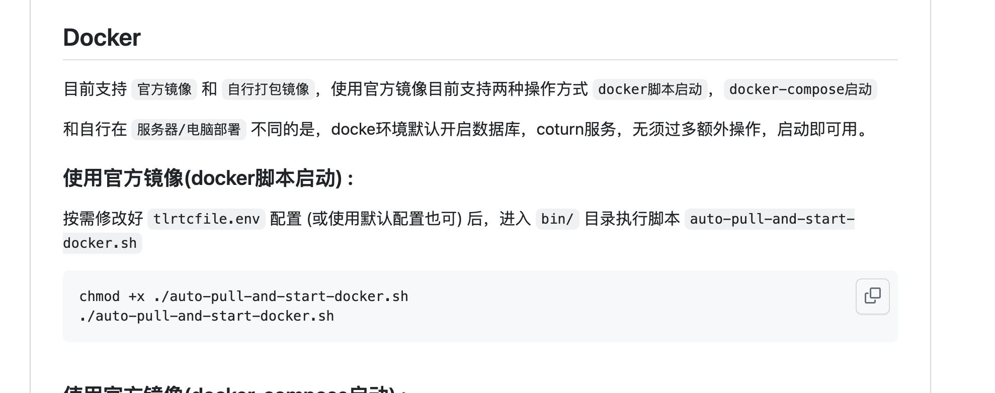

手残,有没有cli部署,docker只会cli一键部署
有支持到一键脚本

挂载配置的形式也有部分人在反馈了,后面新版本会补充一个内置配置的compose文件给大家使用,并且会进一步简化配置流程
docker shell一键启动脚本这个地方是一个bug,已经修复了
