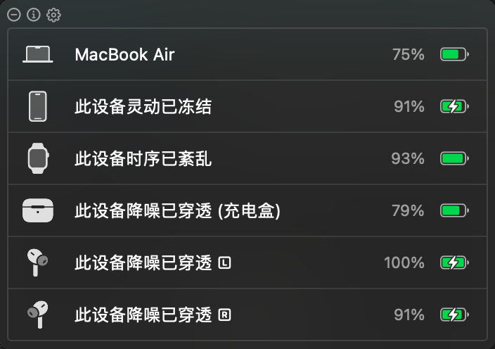

【自荐】AirBattery: 在Mac端获取所有设备的电量并显示在Dock或状态栏上

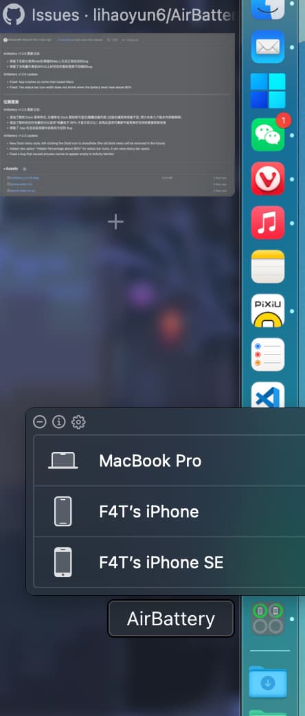

我发现Dock在屏幕右侧时,详情面板显示不全,不确定是不是个例。
电脑是MacBook Pro 16 (2019intel),系统是Sonoma 14.4.1
好的, 问题已收到, 会在下个版本中修复, 感谢支持.
AirBattery v1.2.7 已发布, 修复了"当 Dock 栏位于屏幕右侧时, 设备列表窗口部分显示不全的问题"
