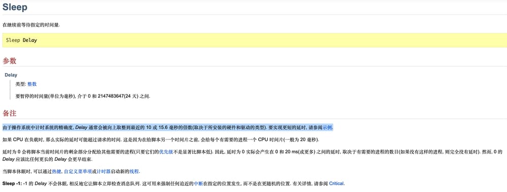

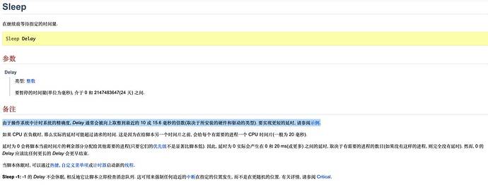

这是关于AHK官方文档对时间精度的一些说明

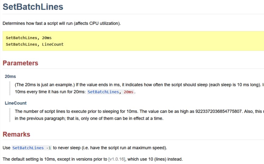

我之前以为你说的是这个,默认每 10ms 休眠 10ms。
如果还用AHK的话,核心问题就是解决时间精度低的问题
你截图的文档里不是已经给了更高精度的链接了吗。
说是这么说,但是印象里当初用的时候发现并没有效果。
准备回家用v2再试试看了。
