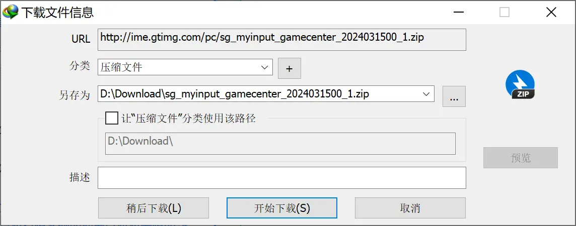

IDM经常自动弹出下载框,怎么阻止
也没打开搜狗网页,不知道为什么会经常触发这个下载
是用搜狗输入法了吗?
是的,搜狗是常用输入法
感觉可以先排查一下吧,把搜狗输入法关了看看

谢谢二位,根据你们提供的信息,应该是IDM捕获了后台自动下载的任务。
我目前取消了这个选项「配置→常规→接管 IE 内核浏览器或程序」,如果不能解决问题再进一步在 IDM 中禁掉域名
要不试试:IDM — 下载 — 选项 — 文件类型 — 下面站点不要自动开始下载
不应该是禁止搜狗输入法偷偷下载吗?
更新:
这个无效,取消该选项后再次弹出了下载框。
然后在这里把域名禁掉了,差不多一天了尚未弹出下载框。

目前我禁掉域名,一天了弹窗没有出现,应该有用。

目前看截图大概率搜狗输入法后台广告导致的。
