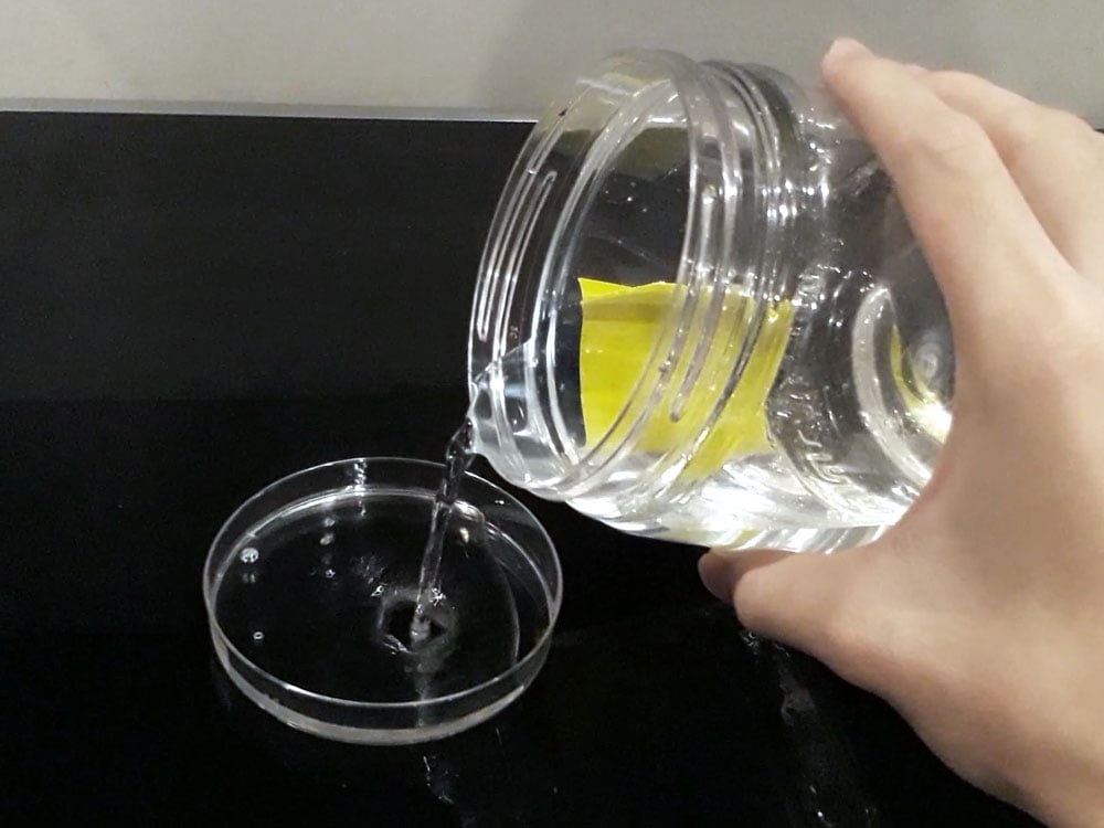

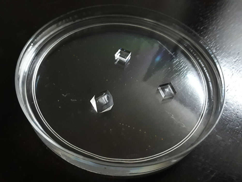

在家种植氯化钠晶体(食盐)
很有趣的家庭实验
https://readhacker.news/s/67W96
和小朋友一起做一定很有成就感,就是耗时太久了

怎么才能做到既保证了蒸发水分又能长时间不落入灰尘呢?
用个盖子,或者一次性杯子,原文里有提到这个问题

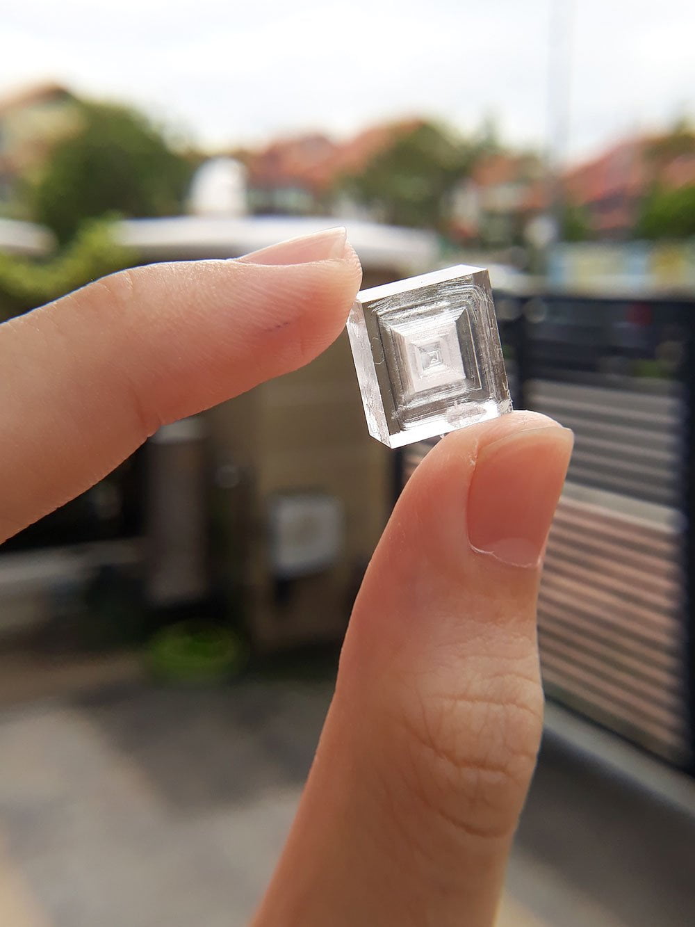

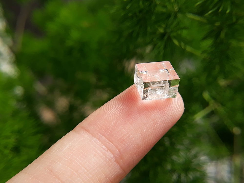

这么规则嘛!还以为会麻麻赖赖的。
晶体形状好像是和晶体生长的环境有关。一般来说,如果晶体形成得特别快,产生的晶体形状比较不规则;如果是在稳定环境下缓慢形成,晶体形状可能就会比较规则一些。
