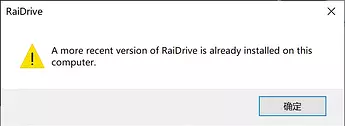

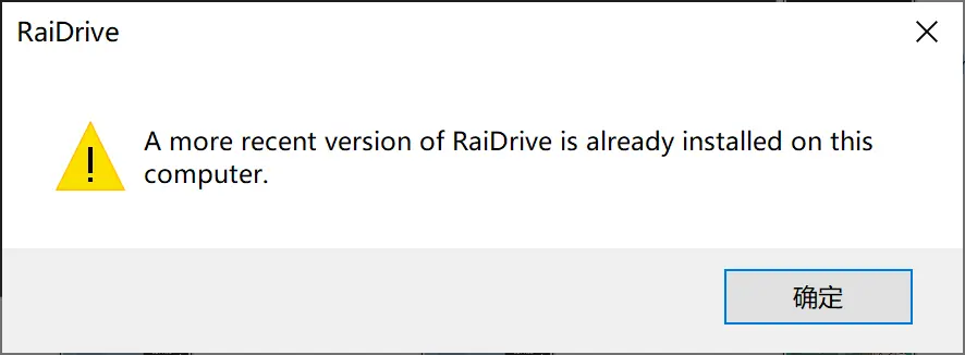

直接安装你的版本会提示已安装版本更新,于是开始折腾,先卸载原版,再安装你分享的版本,重启电脑。
不过结果还是一样,拷贝文件到百度网盘文件夹失败

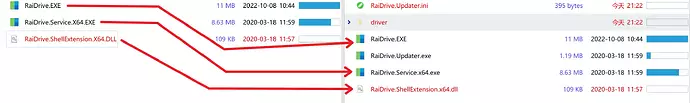

我的问题,里面除了原版还有一个压缩包,安装完不要打开,解压压缩包把里面的东西替代安装文件夹内的文件试试。不行那我就没办法了。
kat
(kat)

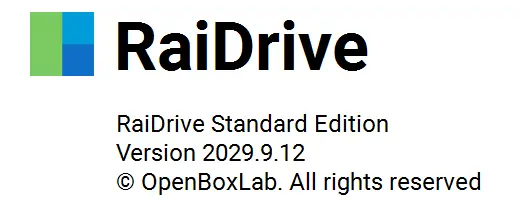

28
前面测试的时候有替换文件,不过在替换前我运行了一次刚装好的 RaiDrive。
安装目录的文件和解压出来的是一致的
从 RaiDrive 中查看软件版本:
