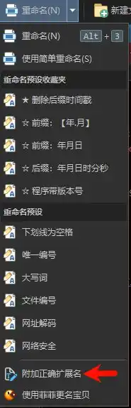

不少批量重命名软件都有这功能,如楼上的菲菲,还有Renamer
一般我也推荐 菲菲更名宝贝 的.

利用这个, 我给自己的Doups 增加了一个更名命令.
