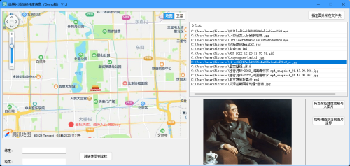

求助一款pc上可以给照片添加GPS信息的软件,需要能手动输入坐标或者点击地图定位
哇,膜拜一下易语言大佬,还用的ys盘,一下好多回忆都回来了,果然这种需求是求不来成品软件的,只能手搓,感谢大佬
如果基本符合要求,请采纳答案
感谢手搓软件帮忙解决,只是没有地名搜索功能,使用上还挺麻烦的,而且GPS信息能直接写入照片就更好了,我想再等等其他的再选定解决方案,非常感谢!!

今天又抽点时间,对原方案做了一点优化。版本升级到了1.1
现在已经可以把经纬度信息直接写到文件本身了,这样文件随便拷贝上云,不影响经纬度数据。
不过我是直接把经纬度信息写在了文件尾,而不是元数据中,所以图片中的经纬度信息只有我的程序能够读取,其他程序无法读取。
还有一些其他易用性方面的调整,我就懒得一一写出来了。
现在,唯一剩下的问题就是地图不能直接按地名搜索了。
更新下载地址:dangerace.ysepan.com
QQ20241212 184848
已实现写入文件
非常感谢花费时间更新软件,不过GPS信息写入照片的原本目的就是给别的软件读取呀,只是写入文件尾,是不是与不写入照片没有区别呢?
