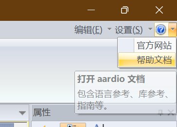

它右上角有个“?”的图标,里面有库函数和库说明,此外,还有一堆示例程序可供参考

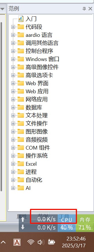

另,它的范例程序和工具都可以右键查看源码的,遇到了什么功能好就直接右键看看代码,直接copy
