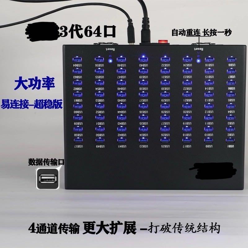

问题不大,多少口都有
ORICO奥睿科usb扩展器多接口带电源hub分线器集线器7/10口笔记本电脑转换插头多口拓展坞工业级群控桌面充电【包邮】
【到手价】 229.00 元
【下单链接】https://m.tb.cn/h.hcXfOV3

不知道啊,我是类比的网线交换机和hub。
我在淘宝上看到有60口的。
我是担心这种会不会有性能上问题。键盘鼠标会不会经常失联。
