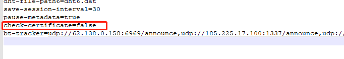

感谢大佬!可以用 但是这里有个问题是 我把百度网盘的资源导到aria上时直接下载就失败了 经过查看log 发现是证书检查的问题 我在aria.conf 里面加了 check-certificate=false 这句但是打开ariaNg还是显示检查证书是 不知道该怎么弄 求解答
重启 aria2 服务没,而且我们下百度盘没这个问题啊?你看下你的系统时间是对的吗
系统时间?什么意思 我这里百度网盘导出到aria 会直接失败
还有小众有毒啊图片上传不了。。。 还有一张图 总之ariang上的http设置的检验证书为是 而且禁用选择了 我怀疑是这个问题
windows 的系统时间不对 ,可能会影响证书检验问题。
你访问百度网盘,浏览器有提示证书问题没?另外,你可以尝试把 https 的下载连接 改成 http 的
证书问题你应该在 aria2 之外解决。

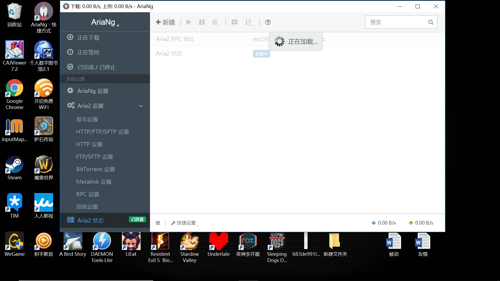

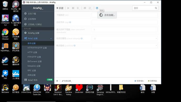

想问下大佬我这情况怎么回事,显示是已连接,但是所有界面都是正在加载,虽然看不到但是下载也确实在进行。
然后在这里能看见底部那里连接中
这…我也看不出来你这个是为啥。还得靠你自己了
