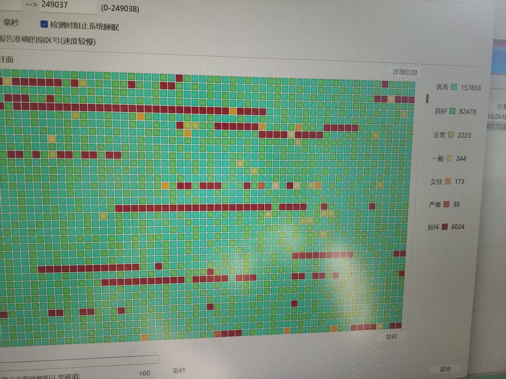

日常用于存储数据,昨晚打算把一个大的数据集上传到某网盘(20到30G),结果传到到一半显示错误,然后我就删掉了,打算重新上传,还是卡死,尝试了几次重启网盘软件后,再上传,硬盘还是卡了。于是重启系统,开机后发现硬盘损坏。
目前部分文件可以访问,但整个盘的文件没有删除选项了,部分文件复制会出现报错,目前有六千多个坏道,报错如下:

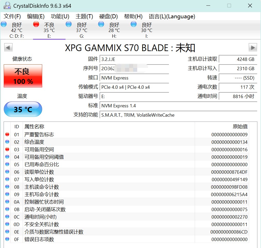

或者说, SSD要分锅, 你应该先吧SMART信息贴一下, 找一个看磁盘信息的软件, 比如经典的 CrystalDiskInfo.
而且, SSD扫描坏道, 其实也挺一言难尽的, 这不是正常SSD故障排查流程, 毕竟SSD都没有扇区磁道一说, 底层就不一样, 很久以前, 因为这个东西, 还有很多人纠结和讨论, 你应该先看看是什么和为什么.
我补充下
我其实不是很懂,你看看呢
威刚(ADATA)2TB SSD固态硬盘 M.2接口(NVMe协议PCIe 4.0 x4) XPG S70B;
按照商品宣传是 1480TBW 和 五年保固, 那么, 售后没有理由拒绝的, 你申请就可以直接换新;
至于原因是什么, 比如搜索一下大模型
您的 XPG GAMMIX S70 BLADE 硬盘已经故障
  1. 根本原因: 可用备用空间(22%)低于阈值(25%),且“严重警告标志”被触发。
  2. 核心问题: 存在大量(2253 次)介质与数据完整性错误,这表示硬盘的存储单元(NAND Flash)出现了不可靠的区域,导致数据损坏或丢失的风险极高。
按说, 正常使用, 硬盘这个读写量不可能用完备用空间, 感觉像是有颗粒损坏了;
详细解释:
  1. 坏块出现: 高达 2253 次的介质与数据完整性错误(ID 0E) 表明您的 NAND 颗粒中出现了大量的不可恢复的坏块 (Irrecoverable Bad Blocks)。这些坏块是过早、非正常出现的,可能源于制造缺陷、颗粒质量不稳定或控制器/固件问题。
  2. 控制器行为: SSD 的主控芯片发现这些坏块后,为了保护数据完整性,必须立即将这些损坏的物理存储单元屏蔽,并将它们上面的数据迁移到一个全新的、健康的块中。
  3. 备用空间消耗: 主控用来替换这些损坏块的区域,就是 “可用备用空间”。由于坏块是过早、集中地大量出现,主控不得不快速消耗备用空间进行替换。
看起来就是坏了颗粒了; 而SSD坏了颗粒, 那数据丢了就是丢了, 大概真没法恢复;
如果你这个硬盘很新, 那反而正常, 这是符合所谓的澡盆曲线的吧.

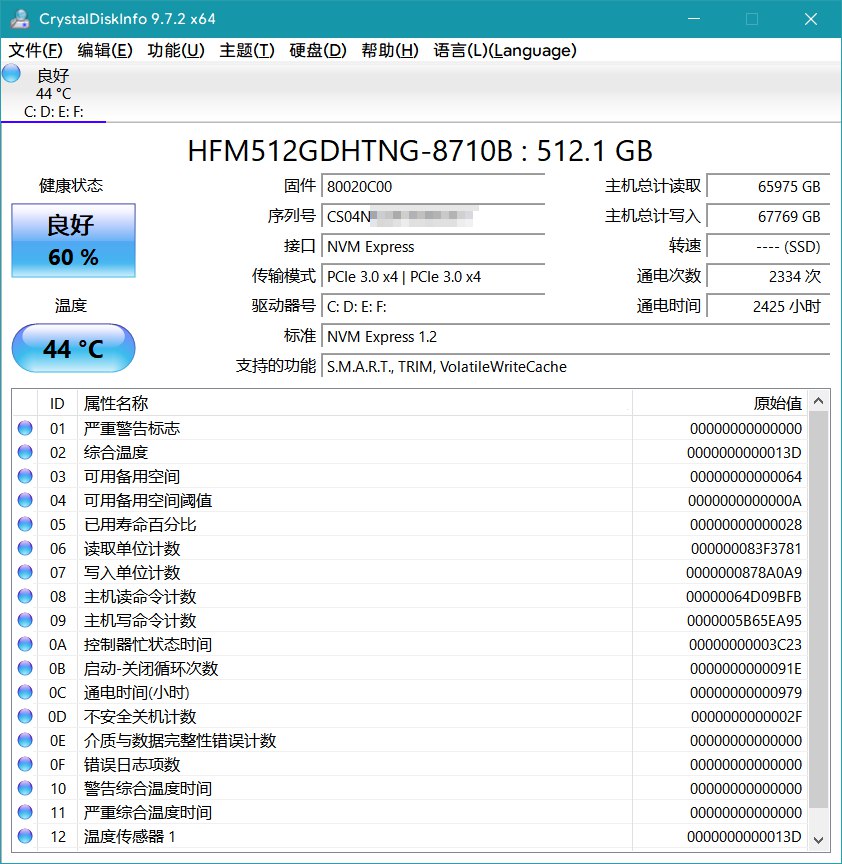

看了眼我用的电脑里的:
