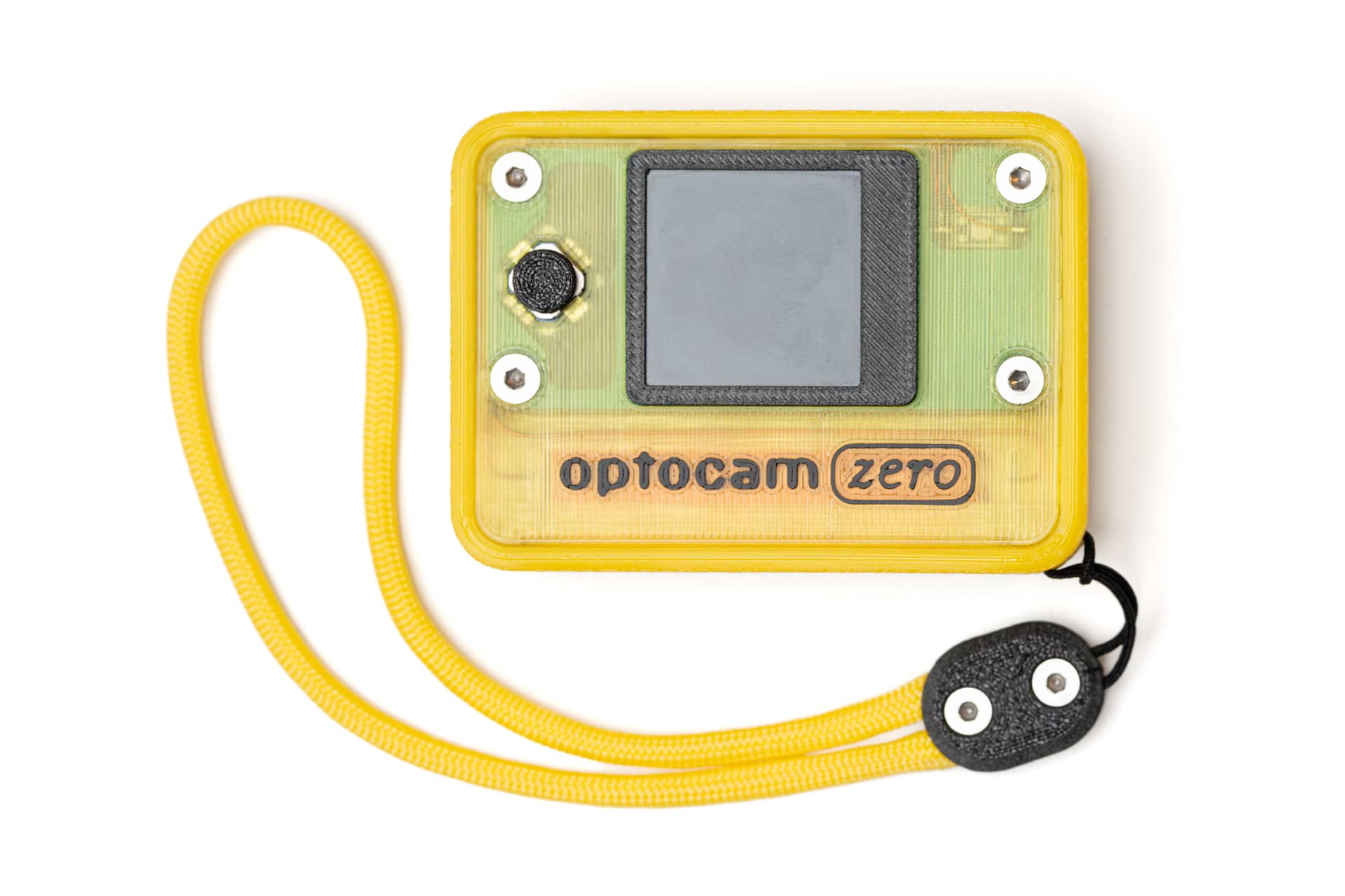

用 Raspberry Pi Zero 制作小型数码相机
[!信息] Optocam Zero 是一款基于 Raspberry Pi Zero 的小型数码相机,使用现成的组件制作而成。
我设计的 Optocam Zero 是一款非常小巧、可随身携带并充满乐趣的相机。我的灵感来源于柯达的 charmera 和类似的玩具相机,我希望它给人一种好玩、愉悦和直观的感觉。此外,我还希望它比较容易制作,这样其他人也能制作一台,并从中获得乐趣。这就是为什么所有的外壳部件都很容易打印,而电子元件则使用容易找到的现成元件。
也不知道有啥用。
特色
  • 非常紧凑,方便放在口袋里。
  • 直观且简单的相机界面和操作。
  • 使用自动对焦模块。
  • 包含8个照片滤镜。
  • 通过定制热点界面,图像传输简便快速。针对移动端和桌面端都进行了优化。
  • 屏幕在不开机时调暗以节省电池。
  • USB-C充电。设备可以在充电时使用。
  • 可互换电池。
  • 现成的/电子元件常用的。
  • 完全3D打印的机壳部件(紧固件除外)。
  • 提供可3D打印的TPU保护套和挂绳设计。
  • - GIF 录制与播放。
参数
  • 2592x2592px 的 JPEG 图像捕捉。图片保存在后台,预览保持活跃。
  • 240x240px 1.4英寸液晶显示屏。
  • 屏幕上稳定显示15–20fps的摄像头预览。
  • 启动时间22秒。
  • 使用14500型锂离子电池。
  • 每次充电可使用70–80分钟。
  • 尺寸:51×71×18毫米(不含摄像机和屏幕凸起)

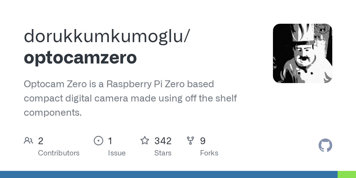

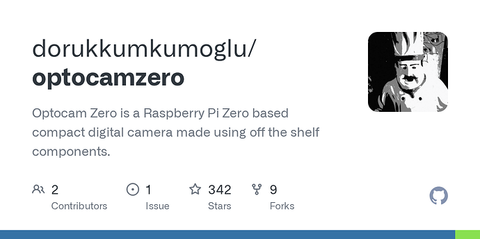

看了下GitHub里用的是02W配Camera Module 3。并且用了微雪的HAT做供电。

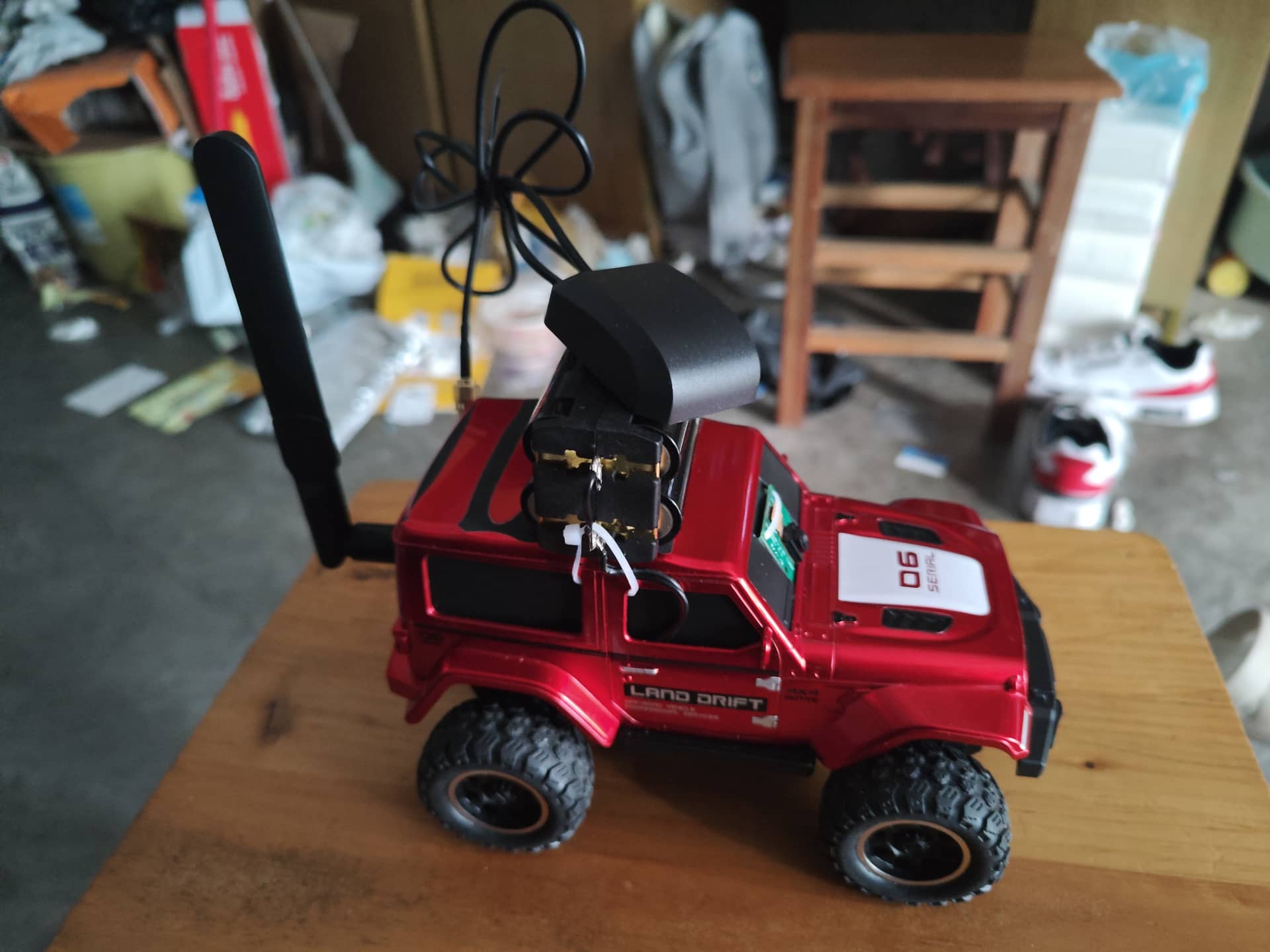

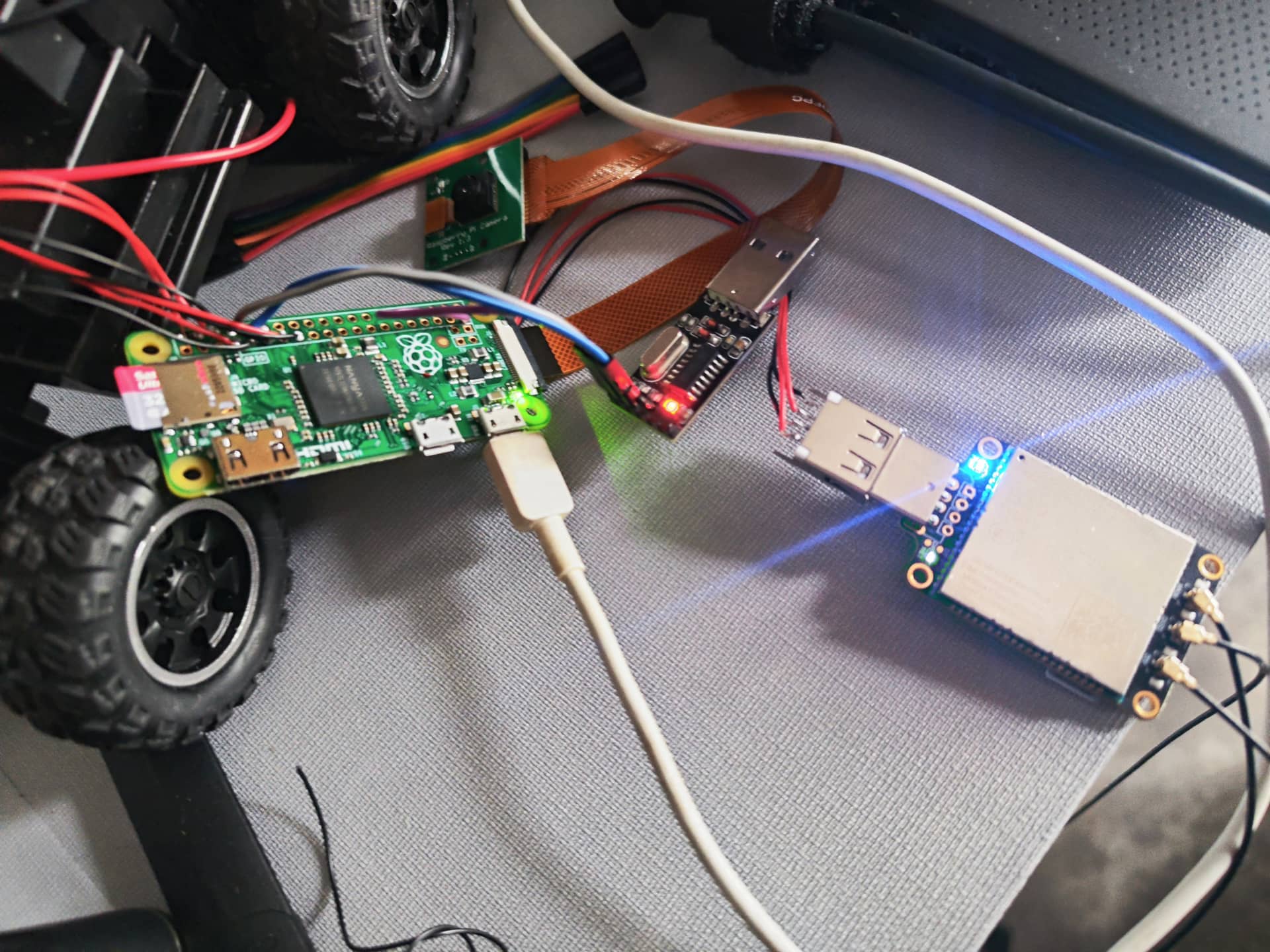

有用的,以前做过能跑的树莓派zero相机
动起来就好玩了,就是电源买的有点拉跨,用的dcdc,跑一会儿就会使树莓派死机,后面拆掉了
哇,看上去好赞的样子
你是搞了个车啊
当时是没经验但敢搞,现在是想搞却没时间了 :wl:
