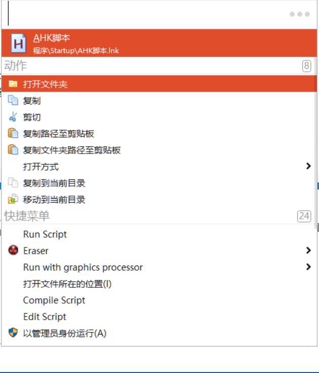

我的右键没删除项,需要怎样设置出来?
我觉得最好用的就是我打开某软件,另存为,自动跳到了桌面啊,安装文件夹啊之类的,然后lis会在这个窗口下面一个搜索框,搜索一下,直接跳到文件夹,或者直接跳到最后打开着的文件夹,这个功能最好用。
鼠标滚轮一直往下滑
原来这样子。看样子就是原来的右键菜单了

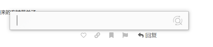

为什么你们的截图是5.几的?我安装的是6.05的?我这里好多还没汉化完整的感觉,但是用着比老板的看起来好一些
不过我设置的是alt+空格弹出搜索框,直接点空格是quicklook
6的外观舒服一些,但是功能还没有完全迁移过来
已经发现,但不喜欢5的外形,所以依然在用6
