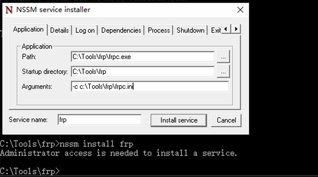

然后用管理员方式打开命令提示符:
nssm.exe install frp
然后就会弹出窗口,如上图输入后,点击 Install Service 按钮,就会在服务中创建一个 frp 的系统服务了:
然后,就开机无忧啦。

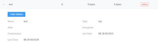

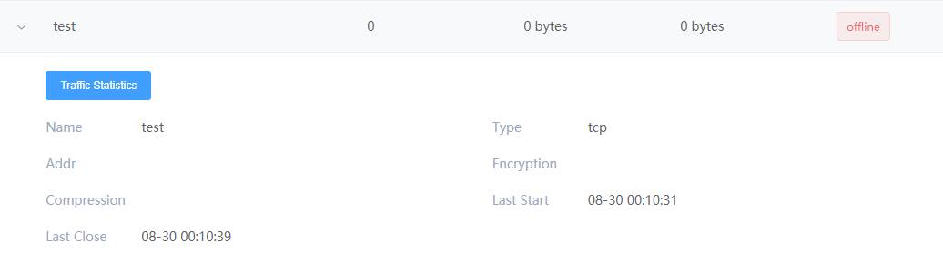

发完贴后急速破案 :joy:
发现是因为一开始服务器端的配置将可用的端口限制为 2000-50000
今天我添加一项 tcp 转发后,在服务器端的 dashboard 里一直看不到,尝试直接访问也是无效的。
之后我随意添加了一个名为 “test” 的 tcp 转发,在 dashboard 里能看到。但当我在客户端的配置里把 “test” 删掉之后,dashboard 里还显示着一个空的 “test”——离线的没有端口号的。
我之前添加的那个应该是:

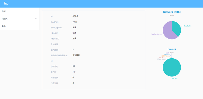

我这边FRP想要添加个状态查询去,要怎么操作呢?
不知道你说的是什么…
在 frps 端,有一个 web 页面呀。
就是添加这个web页面,已经找到方法添加了,谢谢

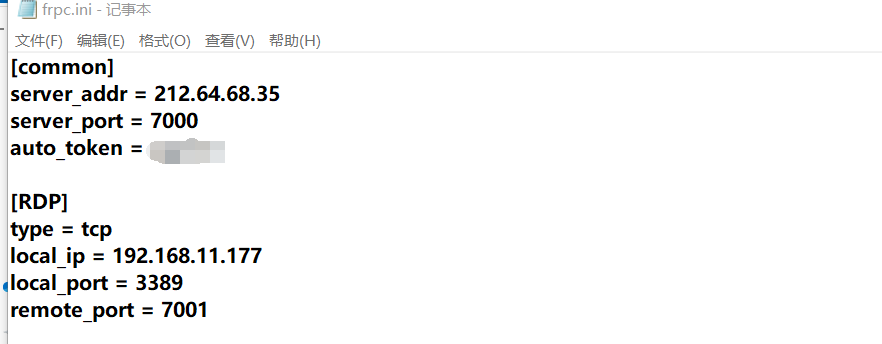

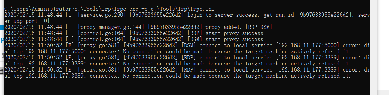

请问我按照教程设置完成后 用微软的远程桌面访问 这边本地的服务器永远是拒绝呢,防火墙我都是关闭的
