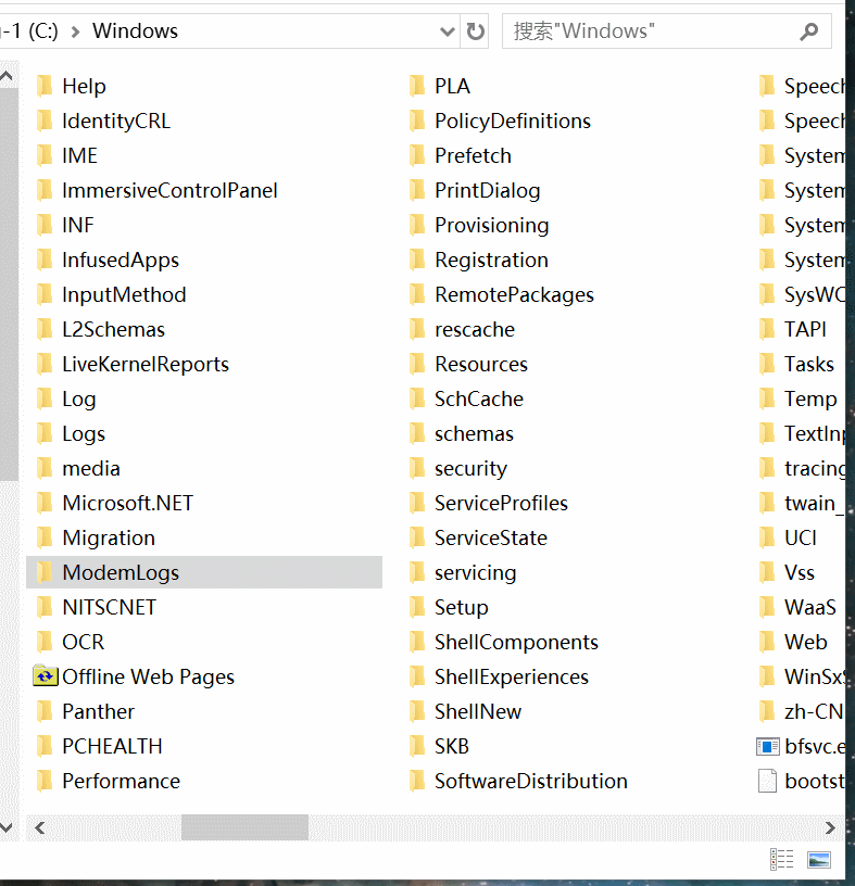

录了一段GIF参考:

巨硬的论坛上有人在09年就提出了这个问题,官方束手无策的情况下4年后一个叫sconlan的用户找到了解决方案。这篇文章解决的是另一个问题,但改了注册表后顺带解决了列表下选中边缘自动滚动的问题。
注意这是win7下的解决方案,win10效果未知,我没有这个需求,故没在win10测试过,慎用。
非常好!
问题解决了,WIN10下也可以用。作者先后两篇文章,后一篇是改进的可以用于WIN10。作者本意是改变整行选中的方式,顺带着改变了自动滚动文件列表
的行为,副作用是可能影响到平铺方式查看,以及影响到带预览窗口的查看方式,好在两者我都不用。
作者写了两个VBS脚本,一个改,一个恢复,也介绍了纯手工操作的方法。
涉及注册表中的BAGS和BAGMRU两个键。改的话要清除这两个键原始值,VBS脚本会备份出来,但是恢复时不会自动恢复。
作者本意是改变详细信息查看方式下“整行选中”的方式,实际上在我的WIN10 1803上这个反而没效果。
