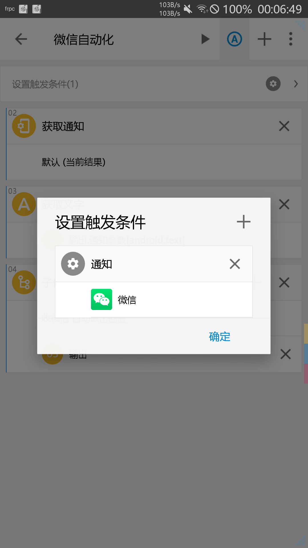

家里手机登微信小号,然后这个任务就可以收到我大号发来的消息,然后把信息传递给子任务
不过微信必须设置通知显示详细信息
子任务设置把收来的消息通过软件分享出去,,然后加几个确认,返回之类的动作就行了
另外最后还要再加一个重新点开微信进入对话的动作,不然有未读消息的话,新来的消息会被折叠,显示不完整
无需ROOT,所以也必须一直保持不锁屏,因为没法后台操作

不是,我这里只是举个例子而已,图里是从通知获取微信消息,然后把消息传递给子任务,子任务再把消息通过微信分享出来。
楼主的需求比较简单,触发只要设置触发条件为通知 应用选择 短信 电话,然后把消息传递到子任务,子任务就设置从外部分享内容来获取文字,然后把文字分享,分享通过微信、邮箱,都没问题,无非就是后续动作上的区别,我自己用微信来转发,完全是因为。。。。现在根本离不开微信,另外之前也试过163邮箱,但是转发以后消息总有点延迟

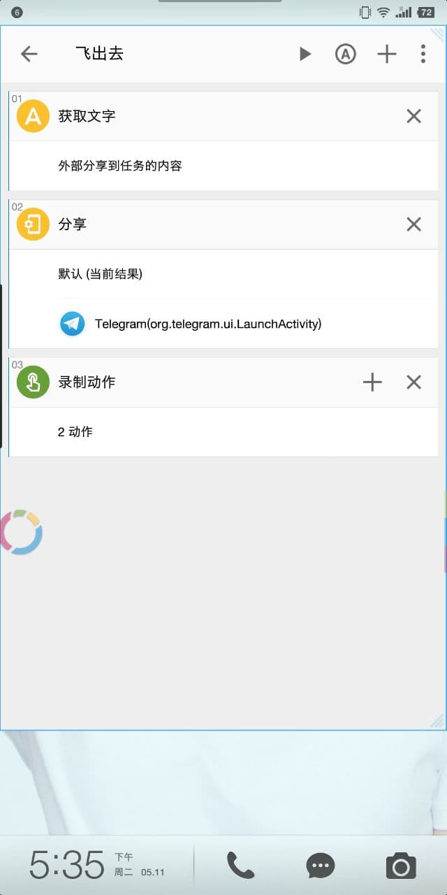

是这样,我目前遇到的问题是,我进行到了单独设置一个自定义任务来作为主任务(如果我理解没错的话,就是您回答中的“微信自动化”)的子任务这一步。因为我想利用telegram来作为中转工具,将小号的短信转到telegram中。但选择完telegram后(如下图)我不知道如何再继续接下来的步骤,烦请指导一下!十分谢谢!
简单粗暴可以模拟屏幕点击,打开对话:point_right:粘贴:point_right:发送
高级点可以调用telegram api,用bot转发
我猜他不是用分享动作,而是复制内容后用屏幕点击动作完成的
FV自动任务里 作者单独加了微信分享的动作(其实也是通过模拟屏幕点击完成的)
其他平台么…用分享之后 还是得自己添加模拟屏幕动作 比如点击按钮 模拟手势 之类的
