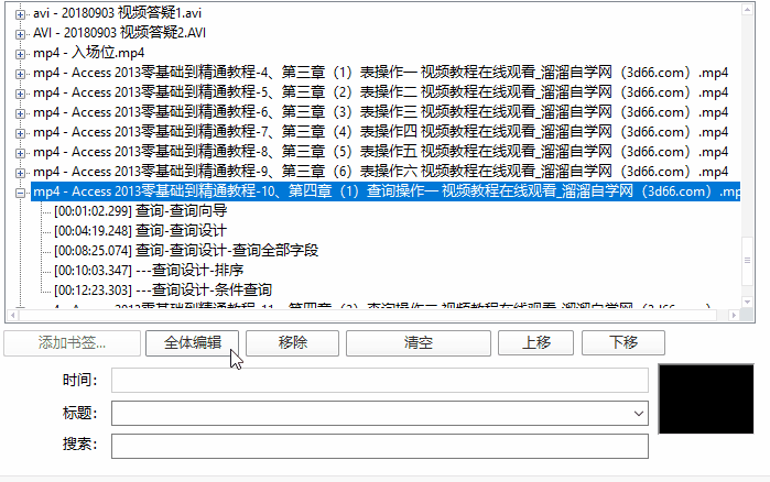

  1. 拷贝单个视频的全部书签
    录像144_转

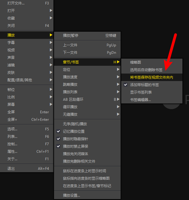

  2. potplayer的书签有两种储存方式,一种是和视频同名并保存在同一文件夹下.这种方式好处是便携.但对应这种存储方式的搜索就只能搜索单个视频的书签.它的搜索书签功能是独一无二的,呵呵可能是我孤陋寡闻,如果还有其他播放器有搜索书签的功能,请推荐给我,谢谢
  3. 第二种书签储存的方式是储存在potplayer文件夹下的PotPlayerMini64.ini里.这种方式的优点是可以对所有有书签的视频进行搜索.缺点是如果视频改变了路径,得修改ini里面的路径才能显示书签.
  4. 所以,针对这些功能,我们可以这样子.如果需要移动视频教程或者备份书签,就勾选"将书签保存在视频文件夹内",然后筛选pbf打包一份备份. 备份完就把那个勾选 去掉.去掉之后pbf会被自动删除的.
  5. 得要勾选"添加有标题的书签"
  6. 每次添加书签,默认是截图的,也保存在书签内,所以如果你的标签很多,那么ini文件或者pbf文件会很大的.所以呢就要用到全局编辑书签这个功能实现书签的瘦身. 具体就是在书签都添加完之后,选择全体编辑,然后全部复制-点确定,然后再把该视频下的所有书签逐个删除(选中第一个书签,然后按住键盘上的delete键,千万记住快删除完的时候要逐个按删除,这样可以防止误删了其他视频的整个书签!!),删除完之后再打开全体编辑-全部粘贴覆盖,这样书签里就全部是文本信息不会包含图像信息了. 保险的方法是删除前先备份一份pbf文件.待到瘦身完成后,再把备份的删除即可.
    1
  7. 建议频繁使用书签功能的话,最好设置个快捷键打开书签编辑器.我设置为中键打开.

讨论一个设置的效果,看各位是否能够重现。
  1. F5进入选项设置,不选设置保存在INI文件。选定,播放》书签》选择书签保存在视频文件夹内
  2. 设置Shift+B为【书签编辑器】快捷键
  3. 打开第一个MP4文件进行播放,用【P】键添加1-2个书签,添加书签时,标题加上。
  4. 打开第二个MP4文件进行播放,用【P】键添加1-2个书签,添加书签时,标题加上。
  5. 关闭potplayer,离开软件。
  6. 重新打开potplayer,用【Shift+B】直接打开【书签编辑器】,在搜索栏内输入,上面曾经输入的标题内容,回车后,并不能实现在列表中,多个视频文件的书签内容搜索,但是,只要你对准备搜索的多个视频文件书签左边【+】号重新点击一一次,在我这里可以实现进行多个不同视频文件书签的搜索。》可以说是重新手动读入各个视频文件PBF文件一次,以供搜索吧。

6.每次添加书签,默认是截图的,也保存在书签内,所以如果你的标签很多,那么ini文件或者pbf文件会很大的.所以呢就要用到全局编辑书签这个功能实现书签的瘦身. 具体就是在书签都添加完之后,选择全体编辑,然后全部复制,再全部粘贴覆盖,这样书签里就全部是文本信息不会包含图像信息了.
版本1.7.13963 /
瘦身缩略图,这个操作在哪个界面来完成?如同【1、】里面的操作,在【书签编辑器】里面的话,全体编辑,全选书签,再C-C / C-V完成后,INI文件大小不变。
这个功能我写漏了一个步骤,非常抱歉!!!
具体看我更新的主贴.
