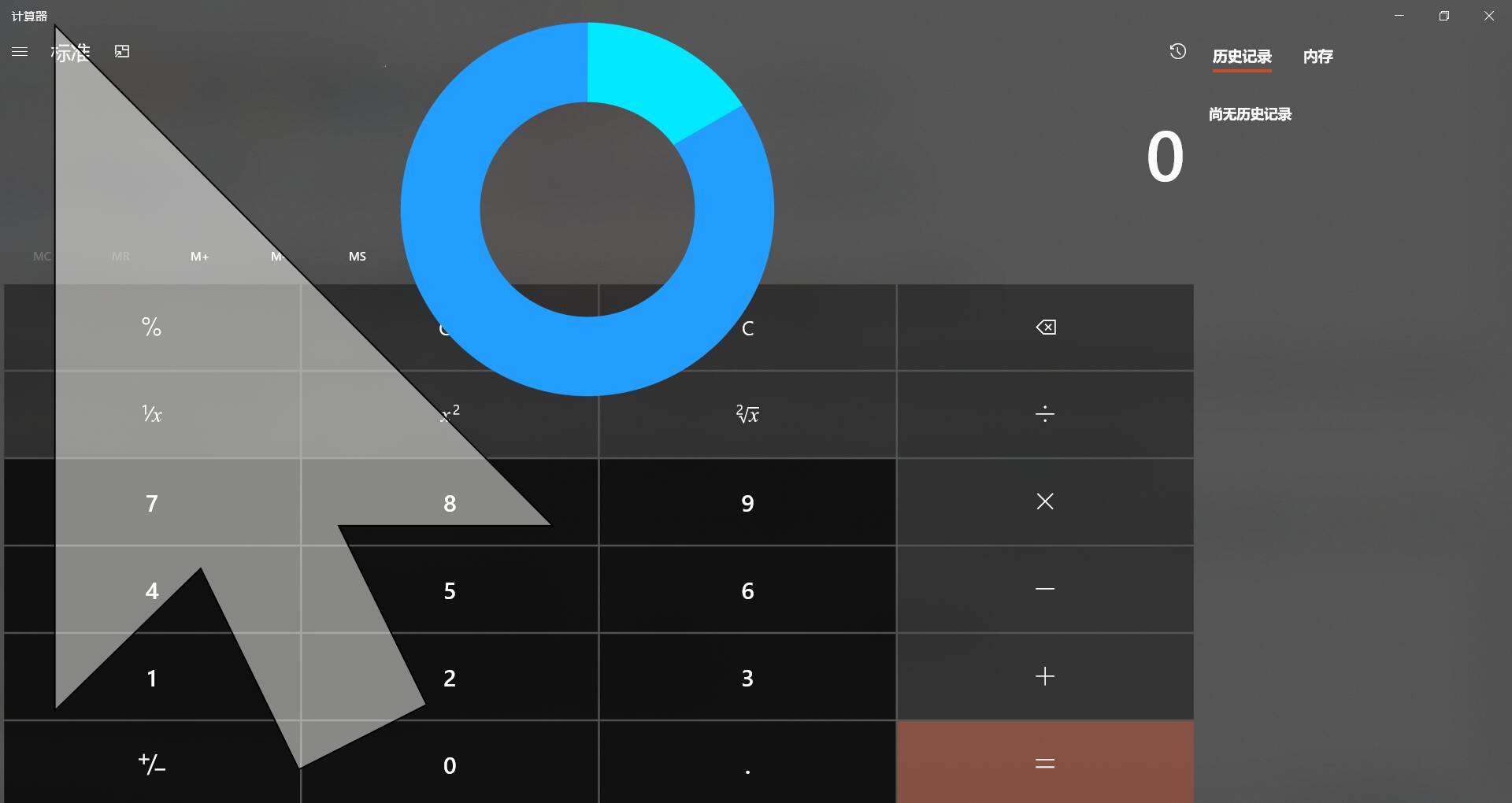

预览图:

模仿Win10鼠标指针风格,以Win10自带指针文件为基础修改或模仿着画出的1024x1024鼠标指针。并且做了填充色透明,文本选择光标加竖线等处理措施,保证可用性。本来做这个指针就是为了自己长期使用的。

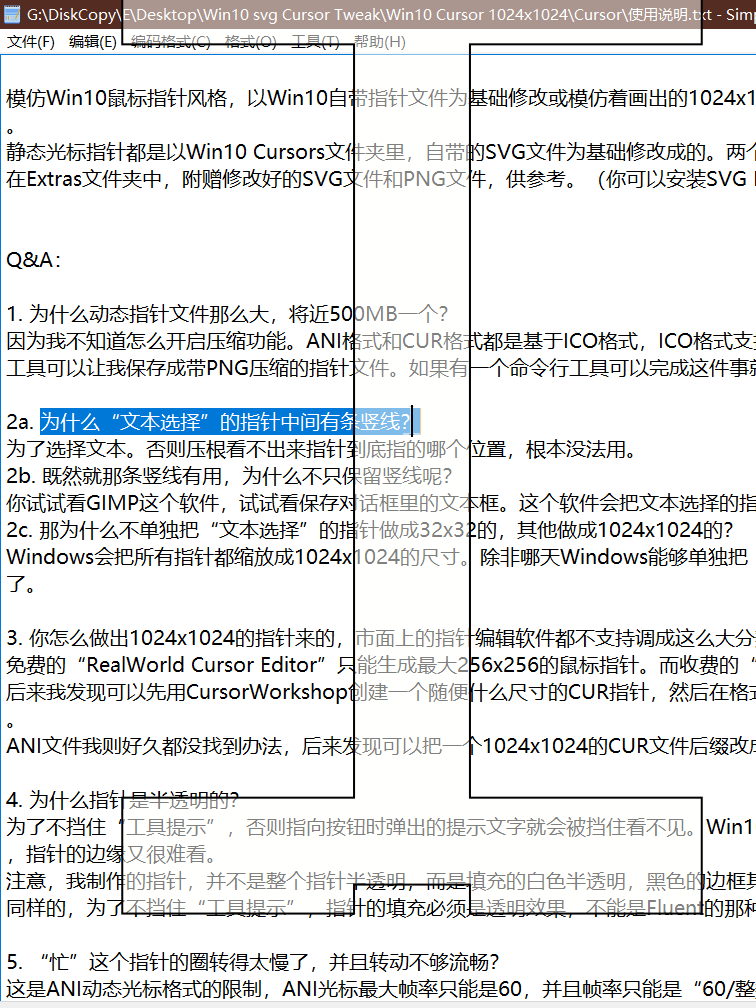

  2. 为什么“文本选择”的指针中间有条竖线?
    为了选择文本。否则压根看不出来指针到底指的哪个位置,根本没法用。
  3. 既然就那条竖线有用,为什么不只保留竖线呢?
    你试试看GIMP这个软件,试试看保存对话框里的文本框。这个软件会把文本选择的指针硬是缩回到32x32的,如果外面的形状不保留,文本选择的指针就会小得看不见了。
    2c. 那为什么不单独把“文本选择”的指针做成32x32的,其他做成1024x1024的?
    Windows会把所有指针都缩放成1024x1024的尺寸。除非哪天Windows能够单独把“文本选择”的指针只缩放到32x32,否则只能像目前这样,保留指针原本的形状,中间加一条小的引导线。我想不到更好的办法了。

    为了不挡住“工具提示”,否则指向按钮时弹出的提示文字就会被挡住看不见。Win10目前的指针尺寸调节功能就有这个毛病。导致如果用大指针,只有“反色”的指针是真正可用的。但是反色的话就不支持反锯齿,指针的边缘又很难看。
    注意,我制作的指针,并不是整个指针半透明,而是填充的白色半透明,黑色的边框其实是不透明的。
    同样的,为了不挡住“工具提示”,指针的填充必须是透明效果,不能是Fluent的那种毛玻璃效果(即使技术允许,也不能)。
