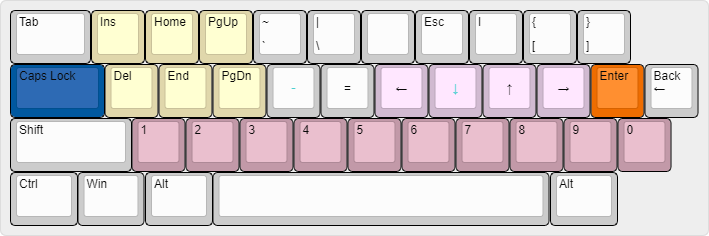

按下[大小写键]的同时按下其它按键, 可执行替换后的按键的功能.
举例:
比如你想不移动右手位置就输入上下左右, 你可以使用组合键 [大小写]+H/J/K/L
比如删除键太远了你不想去用小拇指够, 你可以使用组合键 [大小写]+'
键位表 (可自定义)

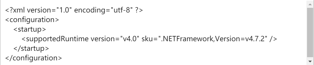

config文件之前看了,打开内容是
<?xml version="1.0" encoding="utf-8" ?>
并没有快捷键相关信息
请问是需要自己手动添加吗?格式是怎样的?谢谢!
