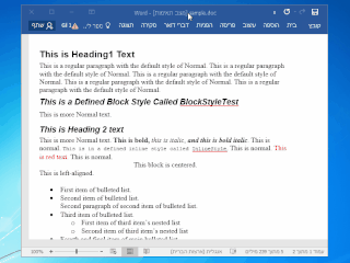

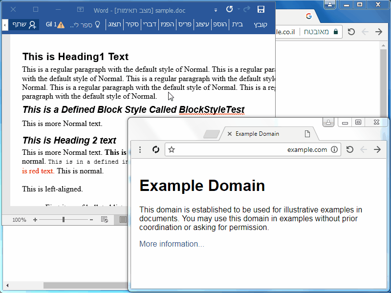

可以试试 WindowTop
https://github.com/gileli121/WindowTop
主要功能:
1.置顶
2.透明
opacity-x
3.鼠标穿透
ezgif.com-optimize
4.黑暗模式
dark-mode-x
5.小窗模式
shrink-window
