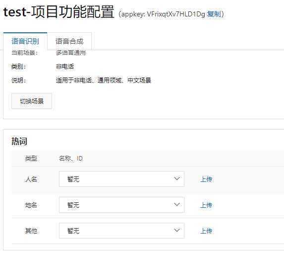

而精准度方面,如果你是在某一个行业方面有一些专业的词,经常语音不够合格,这就是使用开发者api进行语音识别输入的优势所在了:自学习。
以下文字摘自阿里云文档:
自学习平台训练模型的语料格式为小于20M的 UTF-8格式TXT文本 文件。训练语料应基于您历史生产出的标注文本,或者应用场景的专业术语的文本集合构成。
  • 识别语料应该 一句一行
  • 针对要识别的重点内容,如专有名词、人名地名等,需要在语料中反复出现,才可以提高识别的权重。
某地即将召开一场红学研究会,为了记录会场嘉宾的讲话,主办方选择接入阿里云智能语音服务来进行会议转写。首先开发人员注册并开通阿里云智能语音服务,为了提高会议发言的识别率,考虑采用自学习平台进行模型训练优化:
  • 选择基础模型:采用 通用 模型。
  • 训练语料采集:由于会议核心是讨论红楼梦相关的议题,开发人员将红楼梦小说的原文进行处理,根据标点做裁剪,将原文每句话保存为训练文本中的一行。
  • 操作训练模型:通过自学习平台提交语料和训练之后,采用训练出的模型,可以有效识别出『贾宝玉』等红楼梦中的词汇,获得理想的识别效果。
