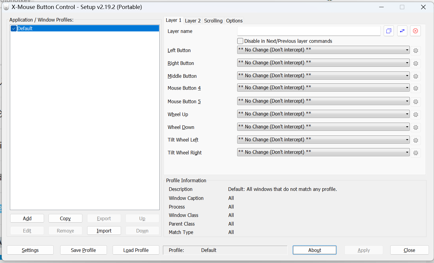

推荐用X-Mouse Button Control这个软件,它的功能之多,之强大,简直要秒杀所有的鼠标驱动。
功能:
1.自定义所有鼠标的按键功能
2.按软件自动切换按键配置
3.按键宏定义
4.延时自动切换回默认配置
5.调整鼠标其他功能,比如鼠标灵敏度、双击时长、非活动窗口滚动等等
6.鼠标修饰键、长按触发功能
7.功能太多了,各位自己去发掘
