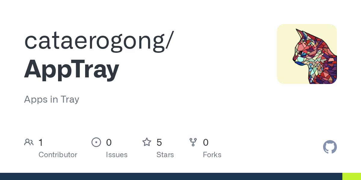

@kasusa

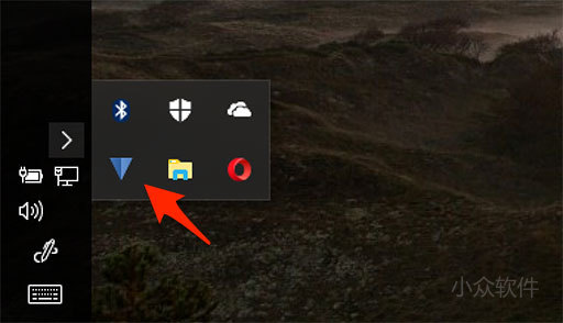

你可以试试我的这个小工具,把你的脚本配置到这个工具里,然后把这个工具加入开机自启
