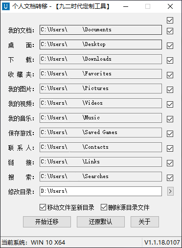

将 Windows 的 C:\Users 目录迁移到非系统盘(改变 Windows 用户文件夹默认路径)
参考文章
windows 默认的总用户文件夹是 C:\Users ,每个新用户文件夹都会在这里边创建,像是文档、视频、图片下载等文件都会默认保存到用户文件夹,这样会导致 c 盘很大,重装系统备份也不方便。

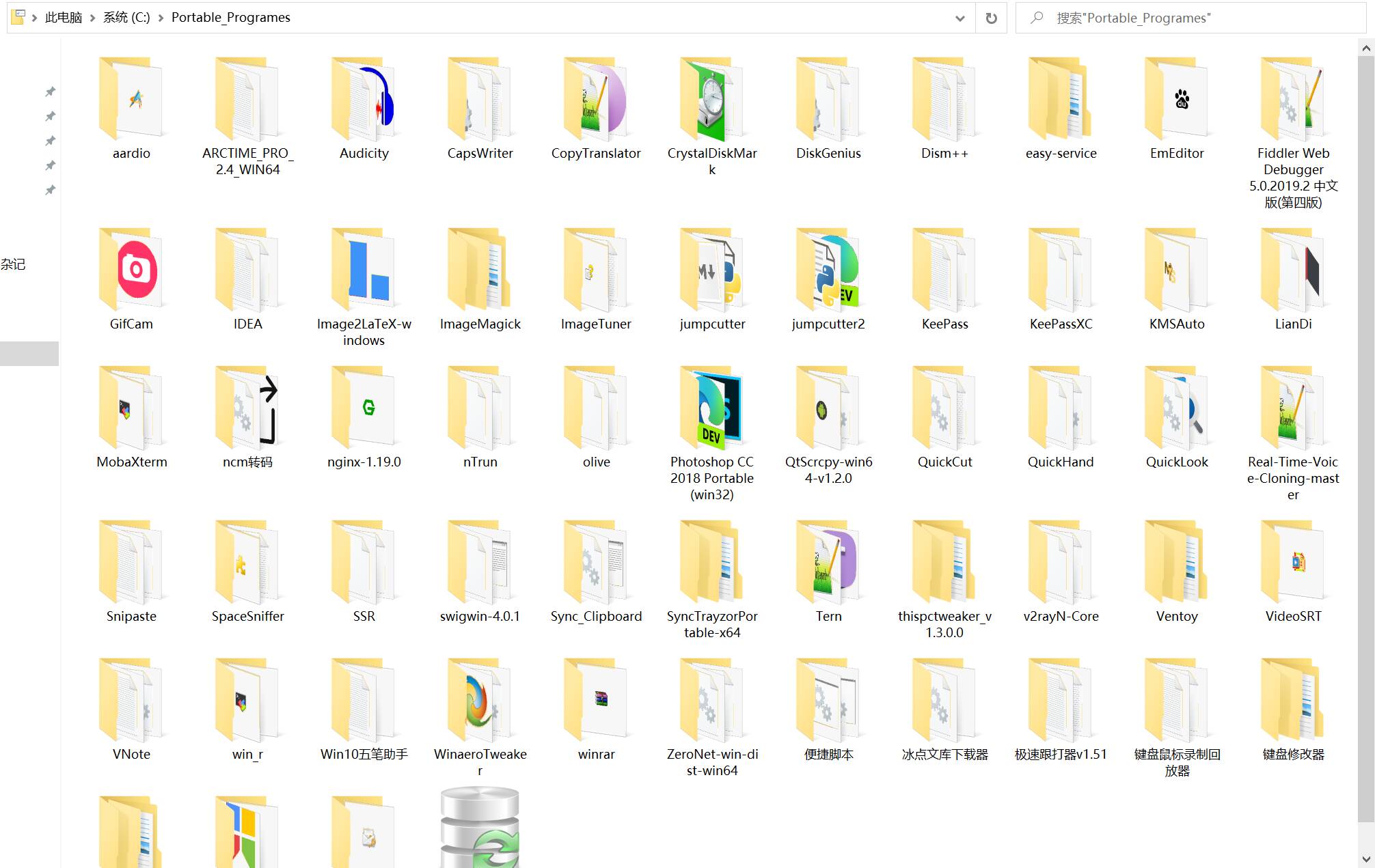

我用的便携版软件超多的:
我懒得自定义安装位置。
文档文件夹默认也是在 C 盘,还是得手动修改一次。
我用的许多便携版,但许多软件无法做便携版。
