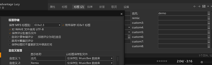

首先是我前边说过的,musicbee有两套音乐标签系统,一是保存在“音乐库”里,二是保存到音乐文件中。修改tag并不一定会破坏音乐文件本身。

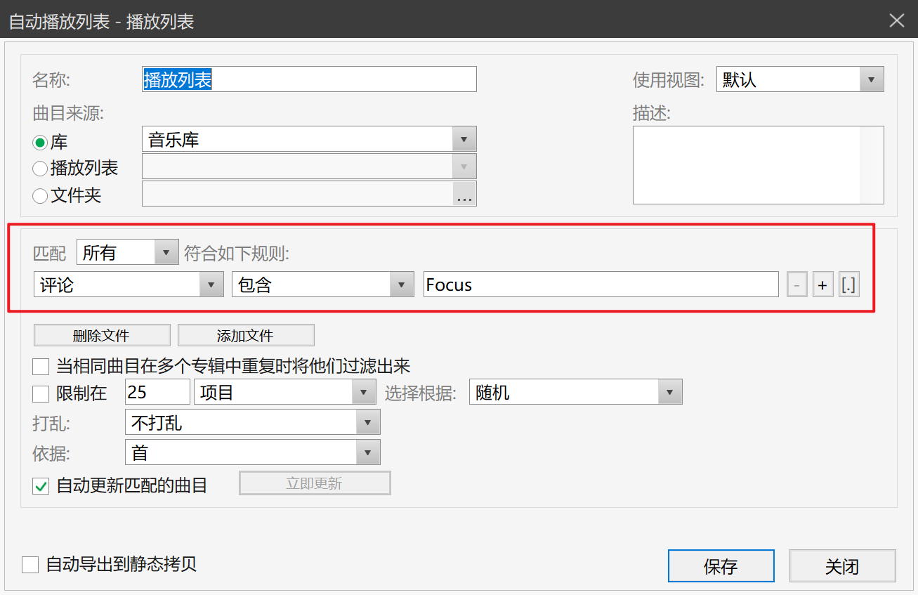

之前的疑问突然有了新思路,这个「自动播放列表」太强大了,高度的自定义
然后我发现音乐文件自带的「comment」,这个 tag 太好用了,我可以随便在里面写点什么
然后,比如我想建立一个 专注歌单,就可以新建一个自动播放列表,匹配 comment 中有 focus 的
我想把一首歌加入歌单直接在 comment 上写 focus 就好了
当然,思路还可以再打开一些,自定义程度实在是太高了。

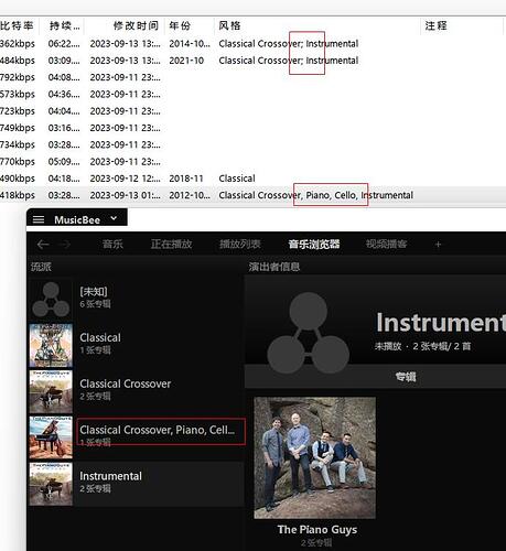

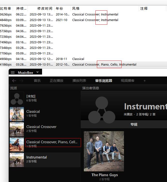

真不错,终于找到一个可以区分多个歌手和流派的播放器了
如图,只需要用半角 ; 分号分开就行了,要是能用 / 就更方便了。
不过,我貌似没找到可以直观显示流派、歌手的方法,比如通过单独一个标签页来显示。
