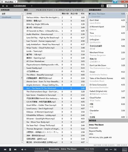

试了一下,文件–库–管理过滤器
设置了个过滤规则:跳过次数大于0,然后呢?在哪里把歌曲显示出来?我要把它们通通删掉。
我的目的是把跳过次数大于N的歌曲从硬盘里删掉,而不仅仅是在播放器里过滤掉。
以上问题已解决,不需要过滤器,面板里调出跳过次数,按住shift再删除,就是硬盘删除了。

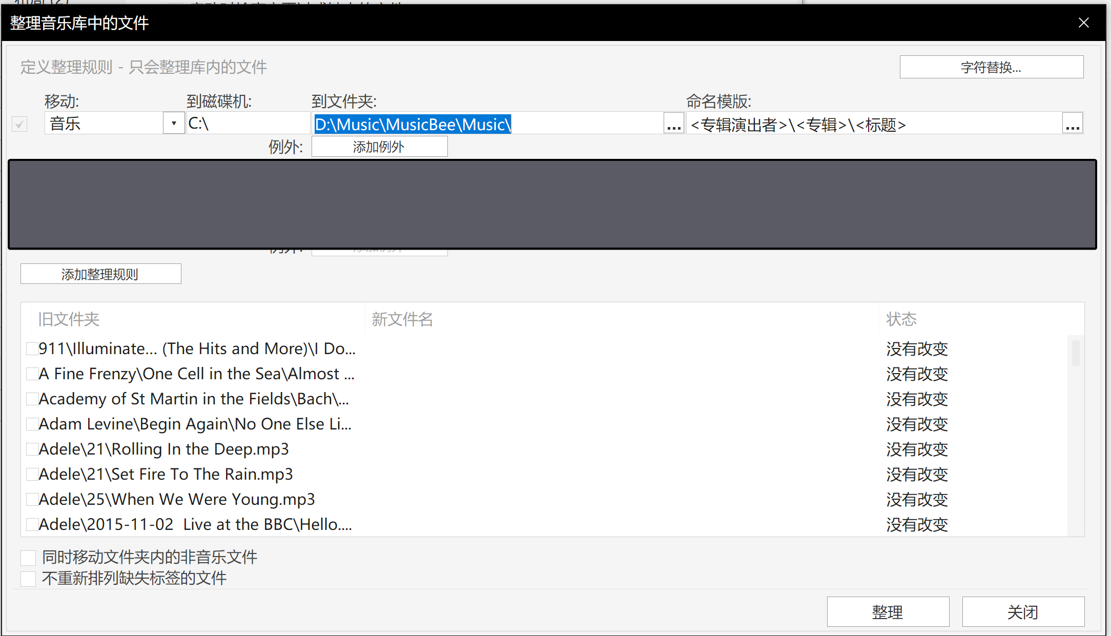

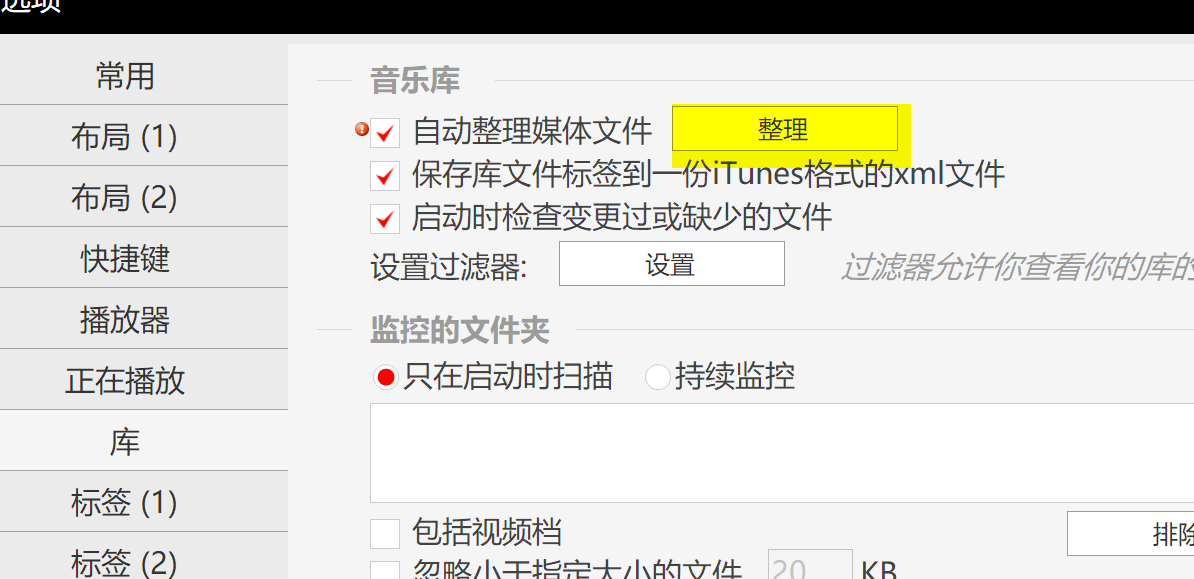

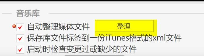

注意:下列操作会移动你的曲目文件位置,会移动到音乐库文件夹中

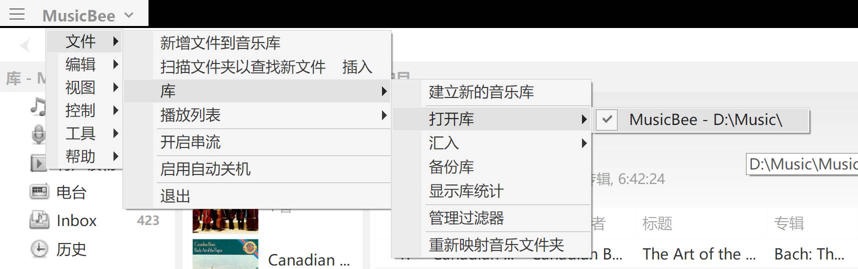

确定音乐库位置(看已经打开的有对勾的那项是在哪,如果想换地方可以新建一个任意位置的音乐库,如图我的在D盘,新建的时候最好选择一个空文件夹防止它的整理出问题)
打开菜单
点击“整理”,前面的自动整理可以先不弄,等熟悉了以后可以自己决定
在这里的“到磁碟机”填C:\,这里应该是翻译有问题,说的是来源,你的音乐来源的根目录在c盘。在“到文件夹”那里填写第一步里你看到的库的地址,右上角命名模板可以自己尝试。我的截图里底下显示的状态是“没有改变”,因为已经整理过了,决定了以后可以点整理。
注意:本操作会移动你的曲目文件位置,会移动到音乐库文件夹中

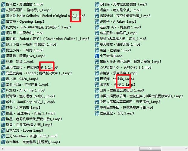

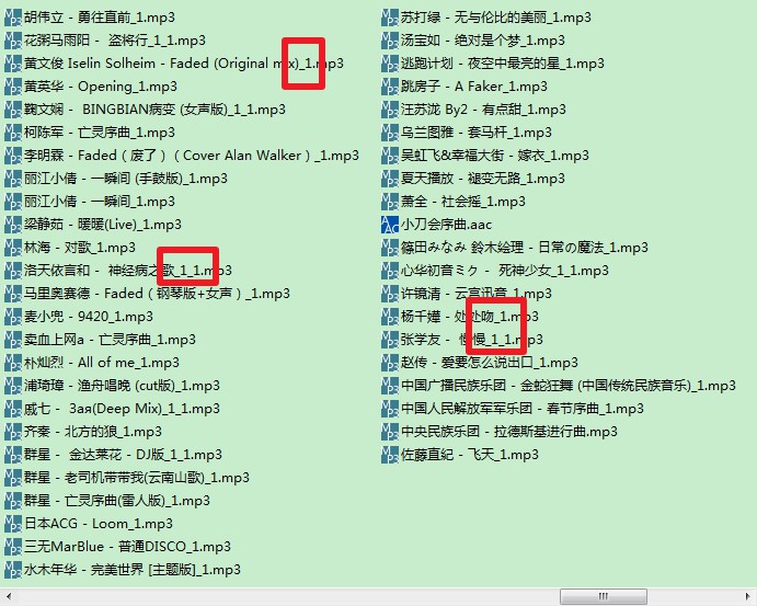

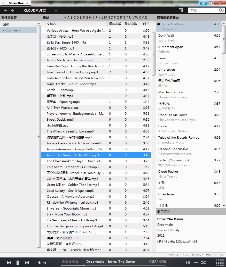

红圈划出的就是播放次数和跳过次数吧?
居然修改在文件名里边,能不能别修改文件名,毕竟歌曲还和网易云音乐同步的
第一个问题,你有没有照着我上面的方法让musicbee整理音乐库?
如果否的话musicbee不会动你的文件名
通过我的观察你的歌曲应该并没有选择用musicbee整理音乐库,因为其中名字没有经过统一。此种情况没有遇到过,考虑一下有可能试过别的软件?我的歌曲没有此问题。据我所知musicbee是把播放次数存在自己的数据库里的。
你可以试验一下找到里面哪首歌完整听一遍或几遍看看有没有什么变化,如果数字的确按照你听的次数涨了那就说明与musicbee有关。

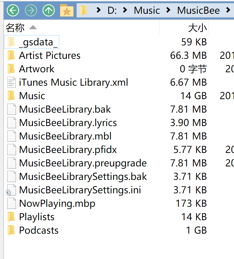

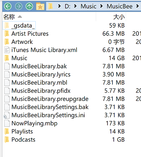

按你的截图,你应该有这个文件夹 D:\Music\MusicBee\Music\

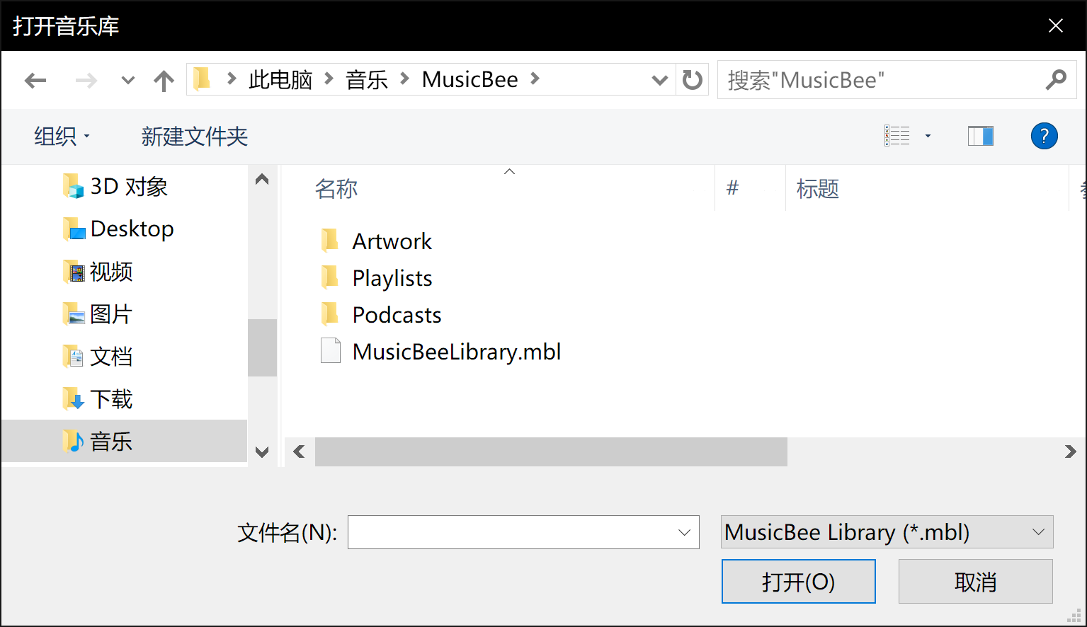

我有两个问题,把第一台电脑的 D:\Music\MusicBee 复制到第二台电脑的 D:\Music\MusicBee,一模一样之后,第二台电脑的新安装的播放器怎么打开这个库?我点了菜单 - 库 - 打开库,没有选择文件夹的窗口出来啊,这逻辑我没看懂,就是比方说,我还有一个库在 D:\Music\MusicBee2 文件夹里,那怎么添加这两个库进去?
第二问题,新电脑没有D盘,只有C盘,怎么整。。。
第一个问题
如图,我的音乐库叫MusicBee,这个是我自己命名的,其父文件夹Music是我本来有的文件夹。这里面的mbl文件就是musicbee记录这个音乐库信息的数据库,在musicbee里打开音乐库实际并不是每次打开这个文件夹扫描内容,而是打开这个文件读取信息。我因为用了“整理音乐库”功能所以大家都在一个文件夹里,如果你没有整理过的话这个mbl应该是在默认位置(我推测在用户文件夹音乐文件夹下),与你的音乐位置没有关系。
如果想要添加已有库,可以点添加库,添加已有的
如图它会认出mbl文件
第二个问题
如果不使用“整理音乐库”的功能则音乐库记忆你音乐文件位置的方式是绝对位置,盘位在两个电脑上不一样的话会出问题
如果使用“整理音乐库”功能则音乐库文件与音乐文件都在一起,有很大概率是用相对路径的方式记忆位置,这样的话只要内部结构一样,外部文件系统的不同不会对其造成影响。
