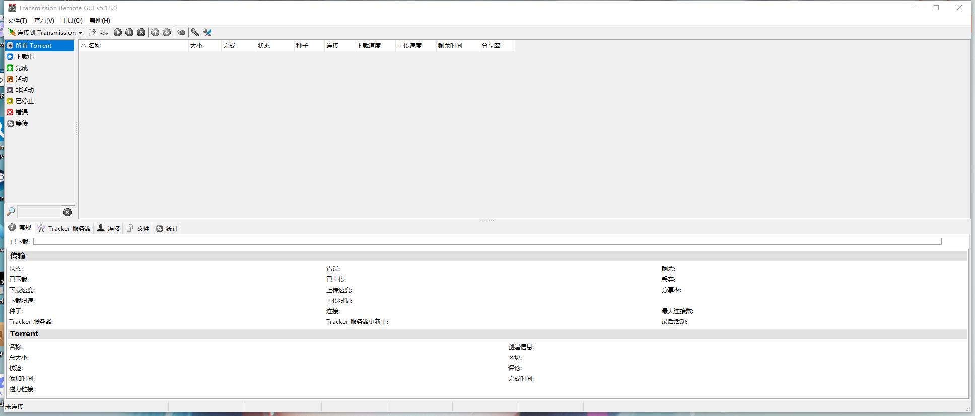

WEBDAV的话可以用File Browser,还有在WIN系统下 Transmission可以用Transmission Remote GUI
