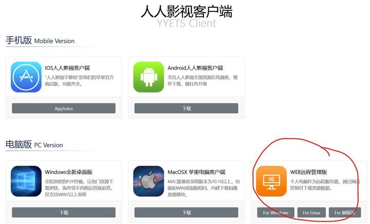

Android成功运行人人影视web客户端arm版,收藏影片自动下载
去年小青蛙发了发了这篇文章:
文里介绍了如何x86 linux下使用rrshare的web客户端自动下载收藏美剧
然后最近我发现。。。原来rrshare的web客户端其实是有arm版本的
地址:http://app.rrys.tv/

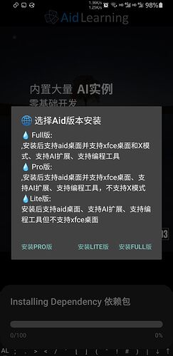

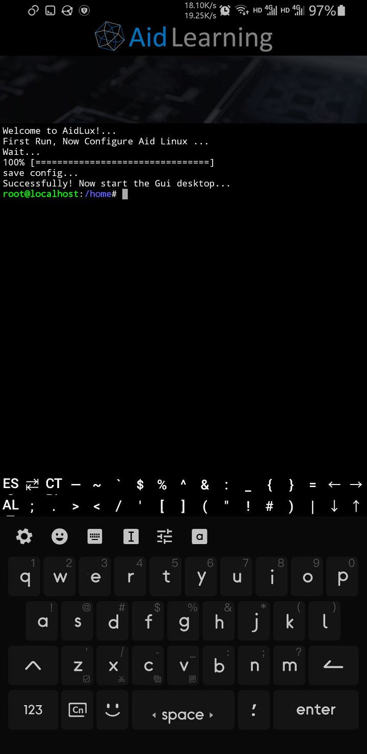

于是我先安装了termux。。。但是因为网络等各种问题放弃了。。。。不过我后来又发现了这个玩意:aidlearning
官网:http://www.aidlearning.net/
aidlearning是国产软件,而且自带了很多开发用的工具相比termux丝毫不逊色。
下载安装只用了5分钟= =

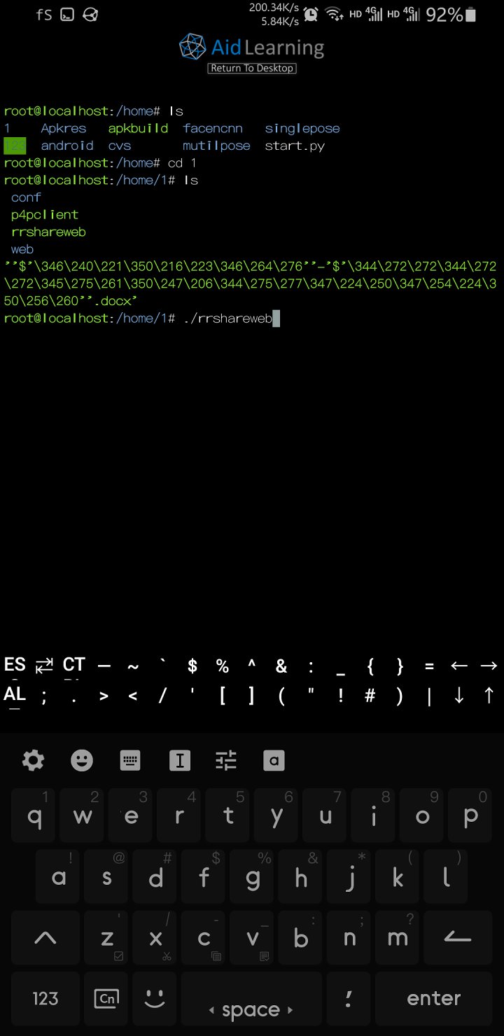

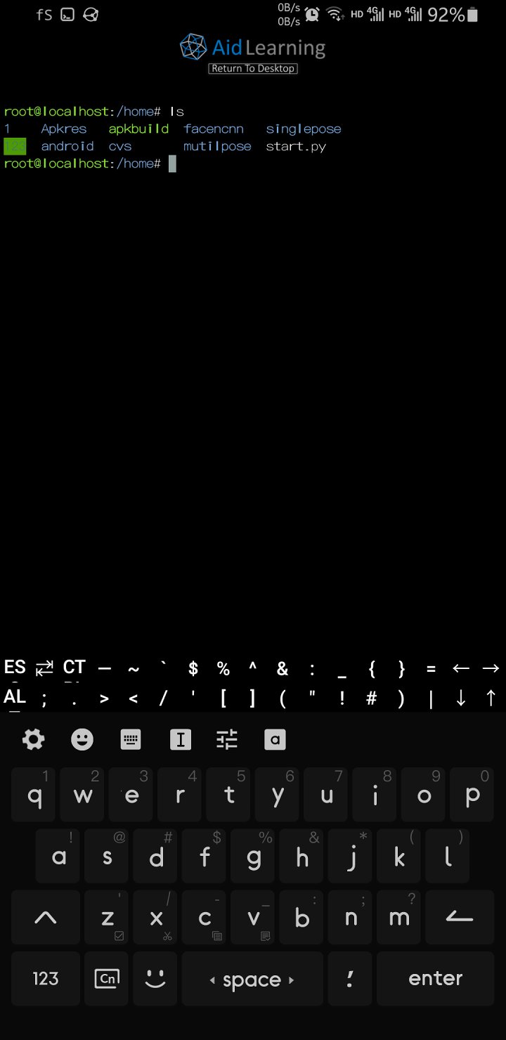

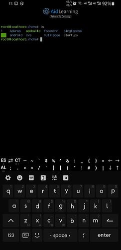

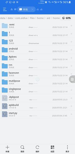

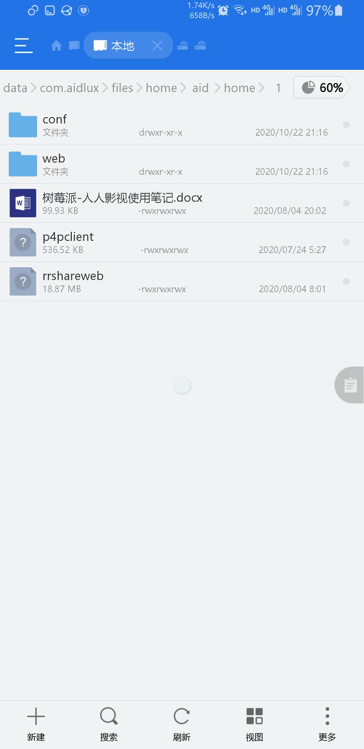

装完AidLearning我再把人人的web客户端下下来,然后解压,重命名文件夹为1,放到AidLearning里linux子系统的/home下,如图
123是我建立的空文件夹,准备把片子下到新文件夹里

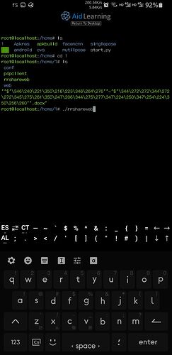

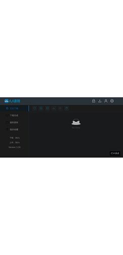

1就是人人的web客户端,打开以后是这样:

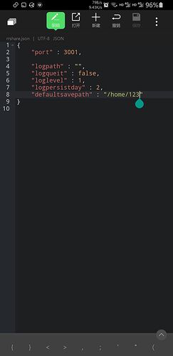

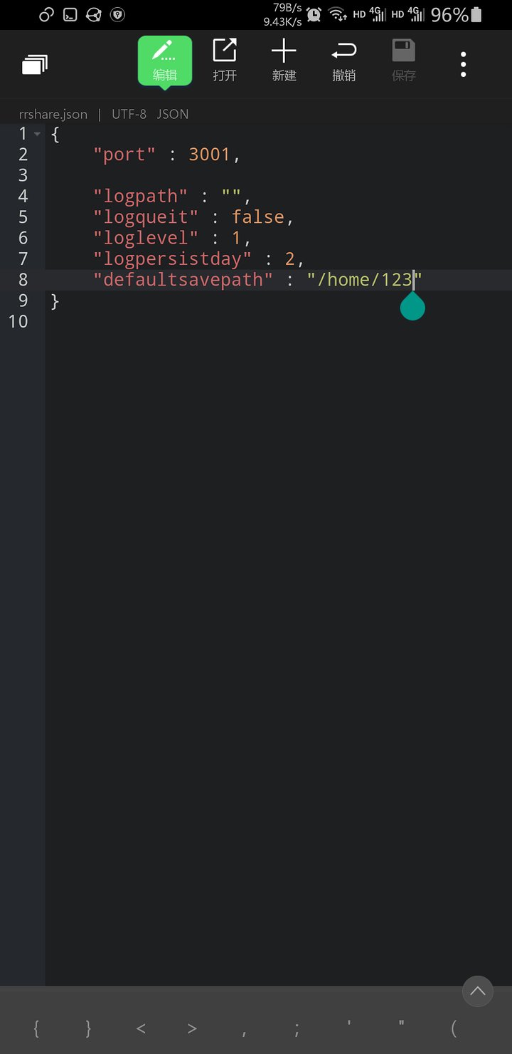

进入conf文件夹,用文本编辑器打开rrshare.json修改下载地址

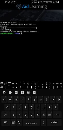

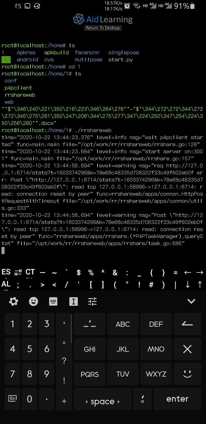

然后打开AidLearning的终端,开始搞事!

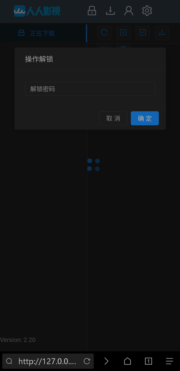

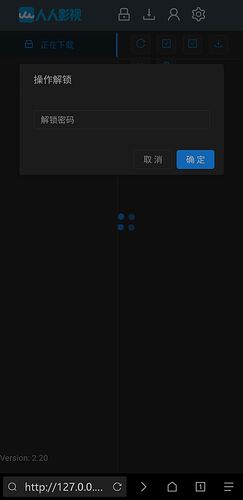

成功运行。。。打开浏览器访问127.0.0.1:3001

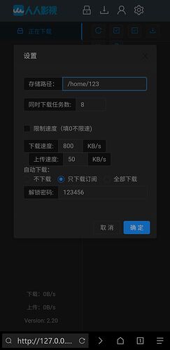

默认密码123456

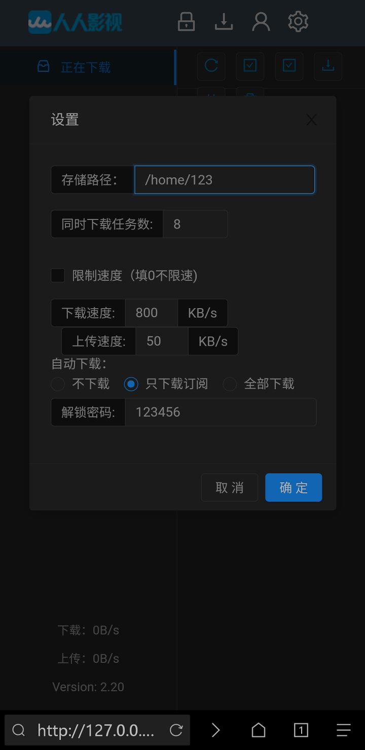

点开设置按钮修改下载地址和前面保持一致

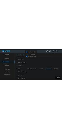

点开最新更新。。。。开始下载!!

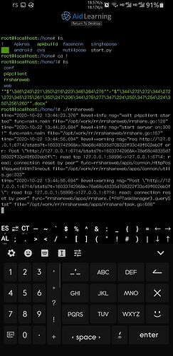

结果发现。。。白忙活。。。点开正在下载啥都没。。最后一步还是翻车了
再点开设置,发现下载目录又恢复默认了。。。
文件夹权限能允许的我全都允许了。。。
而且在123文件夹下。。发现rrshareweb已经创建出mask文件夹了,rrshareweb会自动在下载文件夹里创建mask文件夹,如果权限不够,这个文件夹应该也无法创建才对啊
有没有大神能指导一下,最后是哪里还有问题,或者有什么别的办法实现需求么?

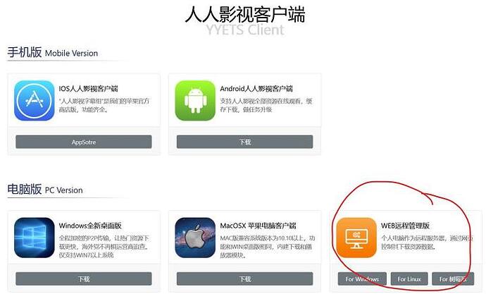

等下,你确定这个 “WEB远程管理版” 就是一个完整版,不需要客户端支持么?
看名字…我觉得就只是一个 Web 啊
应该是完整的
你可以把包下下来看看。。前端是目录下的web文件夹內
里面还有说明文件。。。如果有树莓派的话。。还可以试试看应该能直接用

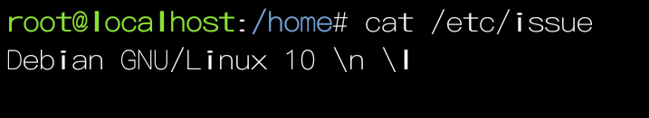

而aidlearning自带的系统里我输入cat /etc/issue显示是 Debian
然后这次我老老实实乖乖的。。装ubuntu。。。但还是有不少坑

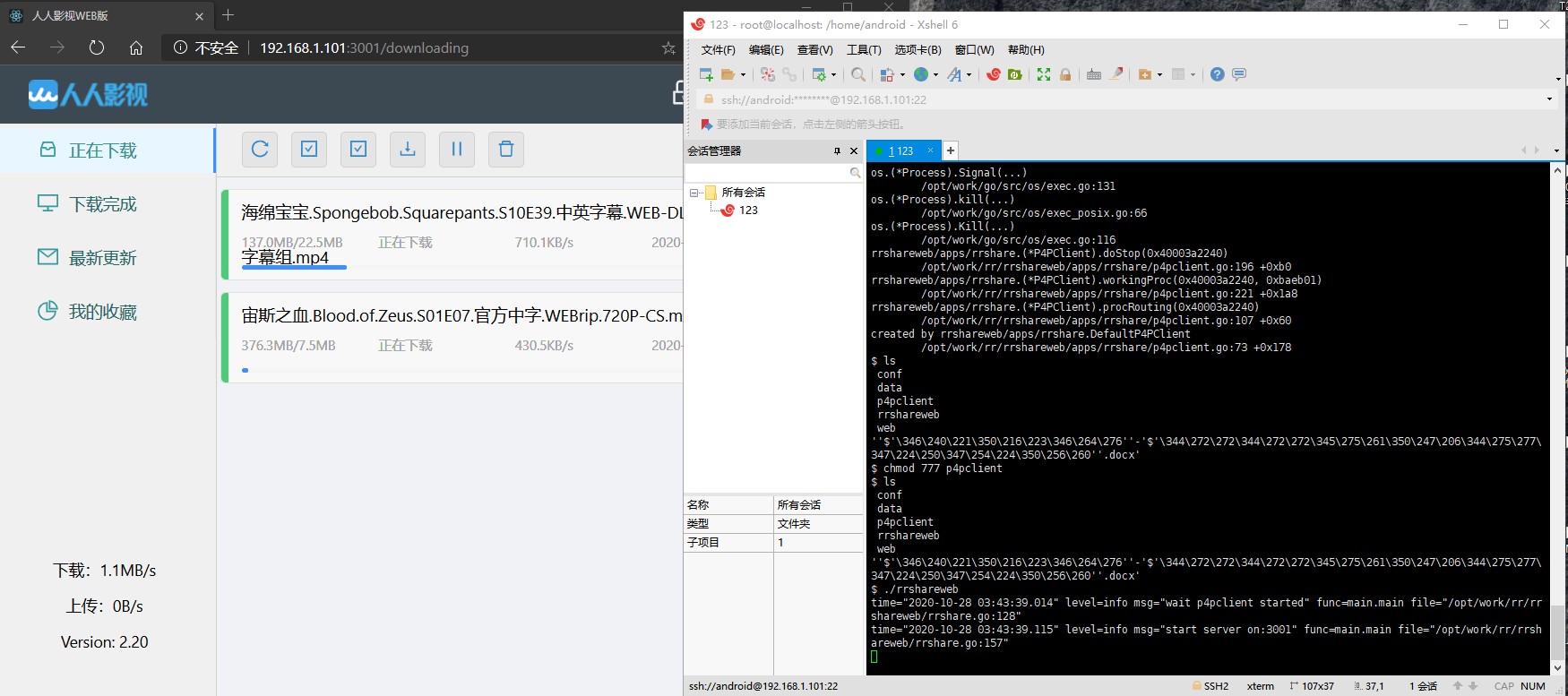

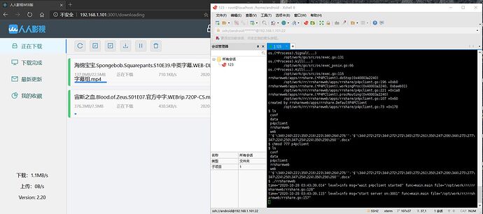

首先,权限这个坑是绕不过的。。。上手这两条先给上
chmod 777 rrsharewe
chmod 777 p4pclient
当然。。。。下载文件夹我也授予了权限。。

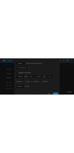

其次,这次运行成功以后在web端更改下载路径后虽然可以顺利储存了,添加下载也成功了,但是下载永速度远是0。然后我把rrshare.json替换成原来的,并且老老实实创建了
/opt/work/rrshareweb/data
等相关文件夹,保持和自带文档一模一样,再运行一次。。。。成了 :joy:
之前几天 p4pclient 我一直忘记给权限,所以我再回头用aidlearning跑一次,发现老问题依旧,猜测可能是系统环境有关系。至于为啥非得保持下载路径和原版rrshare.json文件内路径一样,我还是没搞明白。

termux也好aidlearning也好。。。它们的root是假root,只能获取终端内安装的linux的root权限!!之前我直接用es文件管理器把整套文件复制到 aidlearning的子linux 系统的/home下的做法是完全不对的(这个操作本身就需要root 不然无法直接读写手机的/data),也就是这个动作使得我复制进去的文件夹权限没搞对。。。进入linux子系统以后无法正确设置权限,除非用su指令获取真root权限(这样就必须手机本身root过)。

  1. 下载好rrshareweb,修改conf文件夹下rrshare.json文件,设置好下载目录,如:/sdcard/Download/rr
  2. 把rrshareweb的文件复制到/sdcard
  3. 进入linux子系统,在子系统内挂载上sdcard
  4. 把rrshareweb文件夹复制到/home
  5. 设置rrshareweb的权限
  6. 运行rrshareweb
  7. 浏览器打开rrshareweb,web界面内进入设置修改下载路径和第1步保持法一致

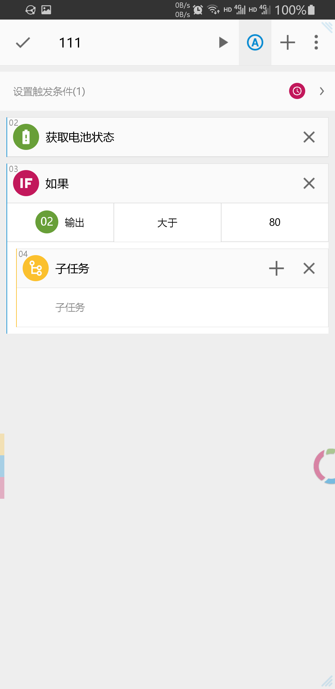

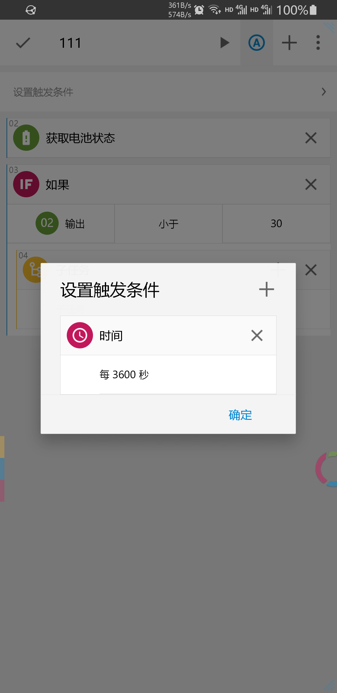

我这里给个思路吧,,
这个是fv悬浮球的自动任务
还可以用tasker
这里面的我其实也琢磨透-。-
反正tasker/fv悬浮球自动任务 调用米家的app控制只能插线板肯定是ok的
如果是HomeAssistant。。。
HA 发 Post 请求可以实现相关操作,具体的细节需要参考 REST API | Home Assistant Developer Documentation 这个官方文档。
小米智能插座 WIFI 版本展示 Quicker 发 HTTP 请求关闭插座的相关配置:
网址:http://IP_ADDRESS:8123/api/services/switch/turn_off
方法:POST
请求头:Authorization: Bearer {你生成的 token}
请求体类型:JSON
请求体:{“entity_id”:" 在 ‘服务中’ 找 "}
所以。。。用post请求的方式应该就够了吧,fv悬浮球现在的版本自动任务里,直接就自带了http请求,包含get/post两种方式,理论上可以直接控制?
家境贫寒的我,没法实测HomeAssistant,这个就交给那些有钱人家的孩子吧,我准备搬砖去了。
