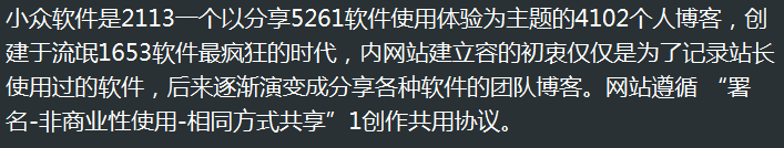

加了规则以后,变成这样了,把所有js都过滤掉也去不干净
