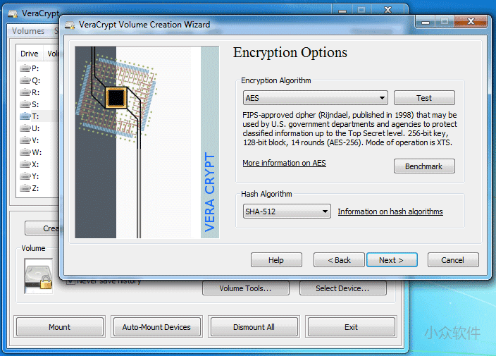

闪迪自带加密软件啊.
SanDisk SecureAccess
Cryptomator直接加密整个U盘什么效果
加密压缩
就用 VeraCrypt 呗
感谢,楼上的几个工具都看了下
SanDisk SecureAccess可以加密别的牌子的U盘吗?
存的有些文件名比较长(脚本自动命名的),Cryptomator加密后的乱码文件名也会变的很长,长到了系统右键的删除功能没法删除的地步,所以当时放弃了
刚尝试了下VeraCrypt,加密后,插上U盘用软件挂载时会有好一段时间未响应(也可能是是我的秘钥设置的太长或是笔记本性能的缘故?)
目前暂时就用VeraCrypt了,感谢楼上的大佬们
